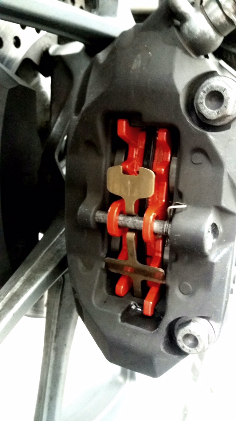

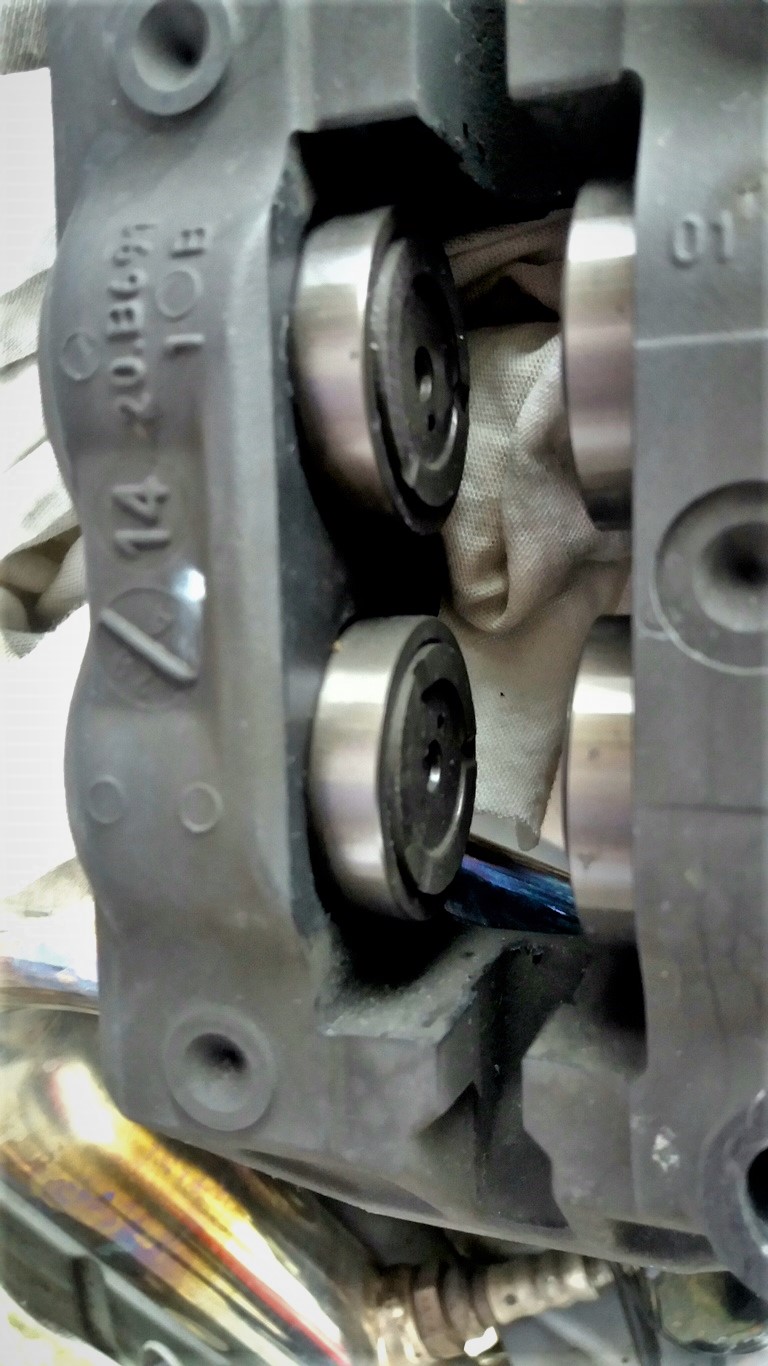

Das Reinigen der Bremskolben macht Sauerei ist immer wieder ein Gefummel, Zahnbürste und Lappen. Umso besser, wenn man da gut rankommt bzw schlecht, wenn es verbaut ist. Alles andere beim Beläge-wechseln ist doch eher Spielerei.

Wenn ich unterstelle, das die Brembos der GT und der GS identisch sind, dann kann ich sagen dass das Gefummel ziemlich gleich ist :ohnmacht:

Fummelei ist es immer. Bei den Brembos der GS kommst du aber von beiden Seiten ran.

Hast du schon mal bei beiden Sättel (Hayes u Brembo die Beläge gewechselt, das du diese Aussage triffst!!!🤔
Die winzigen Sprengringe an den Stiften der Bremse vorn sind der letzte Dreck.... ich hab mir ein Tütchen davon gekauft weil die, wenn die wegspringen (was die sehr sehr gerne machen), auf nimmerwiedersehen verschwinden... wenn Du mal an einer S1000RR die kleinen Bremsklötzchen (4 pro Sattel) gewechselt hast, dann weißt Du was perfekt einfach ist.

Ich hab die Winzdinger vor genau 2 Jahren bei Ebay gekauft 3 EUR inkl. Versand:
10x Edelstahl Sicherungsscheibe Sprengring Wellensicherungsring DIN 6799 4mm VA
Das ist eine Drecksfriemelei die draufzumachen... und beim Runtermachen fliegen die Drecksdinger auch schön weg... wer das schon mal gemacht hat, kann meine Ausdrucksweise voll verstehen.
Das geht ja auch eigentlich nur bei montierten Bremssätteln... (oder man müsste die Stifte mit dem ungewöhnlichen E-TORX vor Abbau der Sättel lösen...) ...dann durch die Speichen friemelig die Klips draufmachen... ich hab das schon mindestens 20 Mal gemacht... eine der nervigsten Arbeiten...
