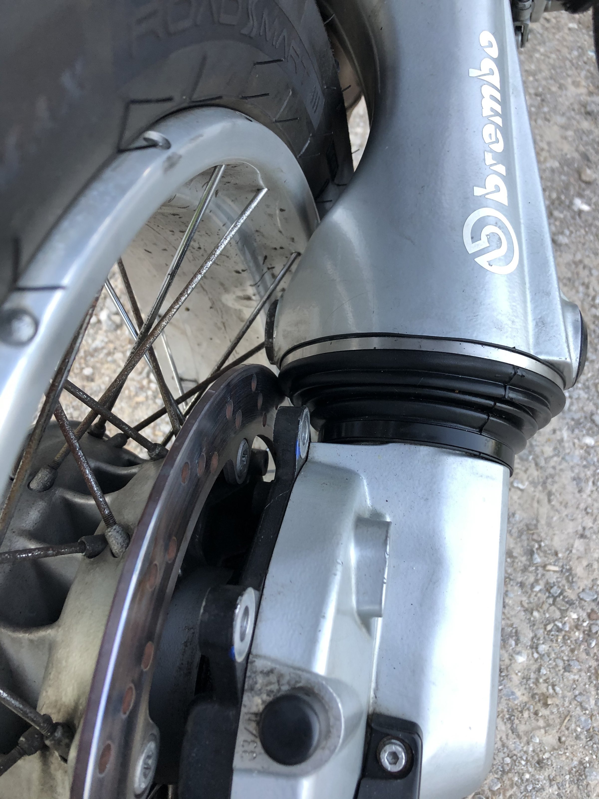

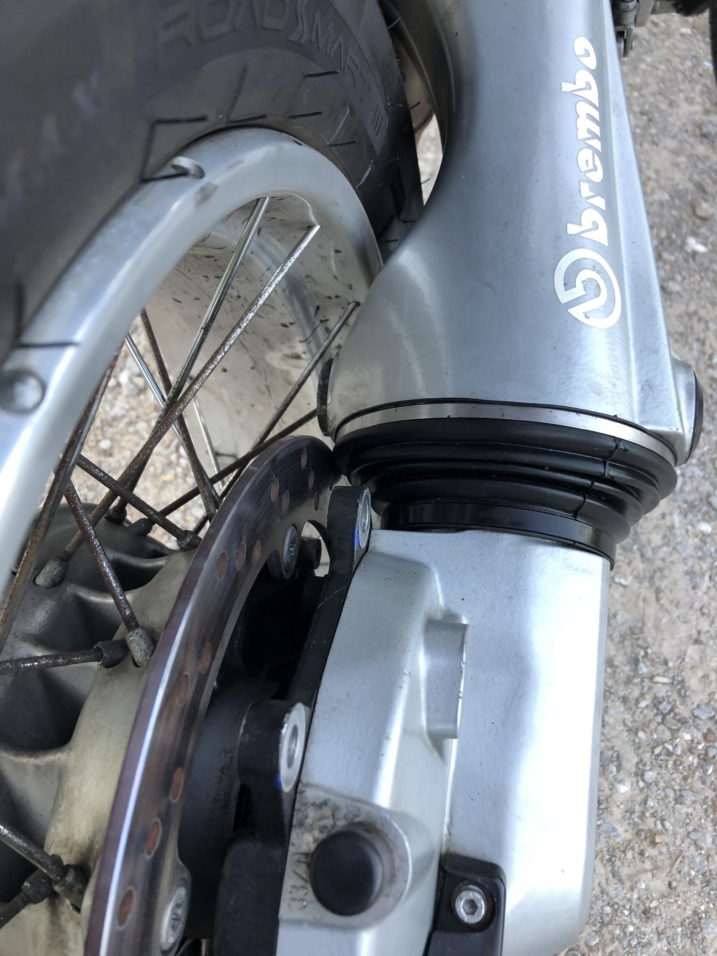

Hej Ihr Lieben!
Bei meiner R1100GS hatte ich aktuell 3 Mal das Problem, dass sich meine hintere Bremse sobald ich mit zwei Personen fahre kurz nach dem Start festsetzt.
Nach dem ersten Mal habe ich auf festsitzende Kolben getippt. Diese waren auch schwer gängig.
Also gereinigt, gefettet und wieder eingesetzt. ( die Dichtungen sahen alle noch gut aus )
In diesem Zug habe ich auch die Gleitlager gereinigt und gefettet.
Nach dieser Aktion hatte ich knapp 2000km keine Probleme.
Sobald ich aber wieder jemanden hinten drauf lade, setzt sie sich direkt wieder fest.
Das reinigen und schmieren habe ich mittlerweile 3Mal wiederholen müssen. Leider ohne Erfolg.
Daher habe ich zwei Fragen:
Ist es normal, dass der Gummibalg der Kardan quasi bündig an der bremsscheibe an liegt wie auf Bild 1 zu sehen?
Kann es sein, dass eine undichte Membran im Bremsflüssigkeitsbehälter einen Unterdruck verhindert und die Bremse sich dadurch festsetzt? Wobei dies nicht sein kann, denn ohne zweite Person geht die Bremse.
Danke für eure Hilfen!
