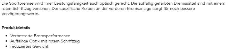

Mein Problem wäre auch nicht so groß, wenn BMW nicht extra ZWEI Versionen und gegen Aufpreis die "Sport" anbieten würde. Ich würde fast wetten, dass auch die von niemandem genommene Standardbremse kein Fitzelchen anders bremsen würde, als das "Sport" Modell. Und genau DA fängt für mich dann auch die Kundenverarsche an! Dann nämlich, wenn eine aufpreispflichtige Ausstattung gleich mal NULLKOMMANIX an Vorteil oder Änderung bringt!
Und das werde ich BMW auch nochmal deutlisch sagen!
Um das Ganze abzuschließen:
Ich kaufe andere Beläge und werde dann hier wieder davon berichten!
PS: wenn Du bei einem Auto ein Sportfahrwerk dazukaufst, dann erwartest Du Dir doch auch eine echte Verbesserung der Fahreigenschaften, oder?
