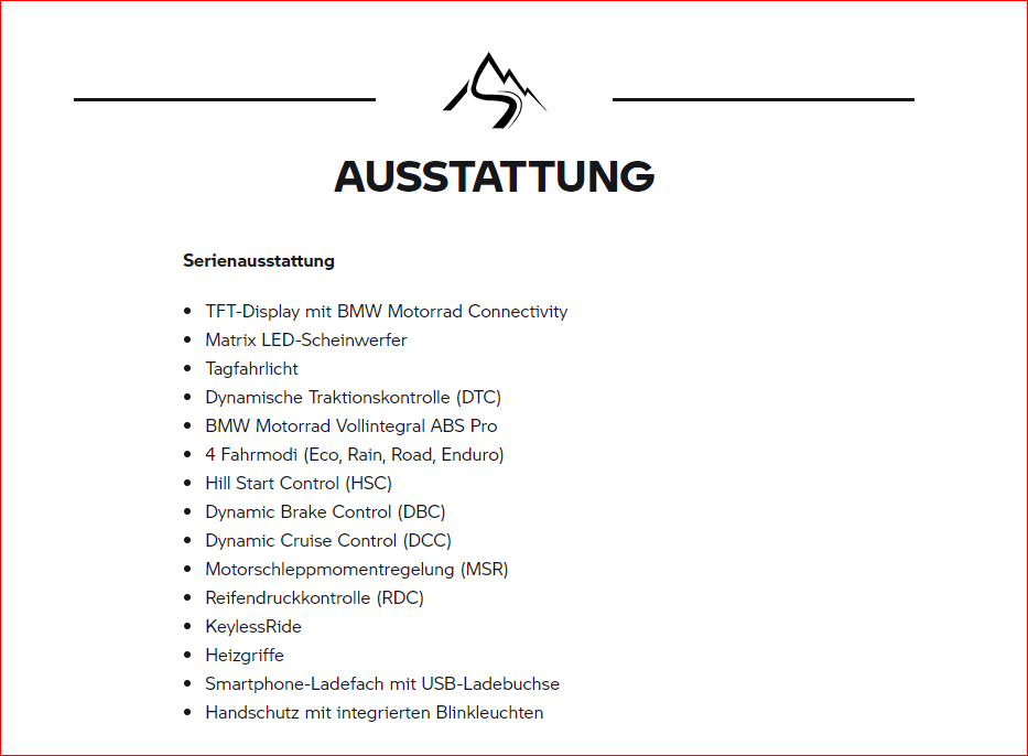

Habe gerade nochmal die Serienausstattung angeschaut!
Die R1300 GS hat schon SERIENMÄßIG die DYNAMIC CRUISE CONTROL verbaut.
Das heißt, dass ALLE GS die gleiche passive auslegung der Bremsen haben müssen, weil auch der DCC schon automatische Korrekturbremsungen vornimmt.
Mit dem RADAR hat das also absolut NICHTS zu tun und es gibt dann bestimmt auch keine zwei verschiedenen Bremsbelag Typen für mit und ohne ACC!

Durch die serienmässige 6 Achsen EMU hat das System jederzeit Überblick über die Längsbeschleunigung (und Verzögerung) in jeder Richtung. Die Intensität des FCW Bremseingriffs kann somit mittels dieser Information dosiert werden. Muss es auch. Die Reibwerte können variieren, dies MUSS das System kompensieren können. Alles Andere wäre viel zu gefährlich. Eingriffe nur via vordefiniertem Bremsdruck geht da nicht. Auch stumpfe Bremsbeläge würden dieses Problem nicht lösen. Das muss via Regelkreis kontrolliert werden.
Perfekt beschrieben! Genau DAS schreibe ich auch gerade an BMW Tommy Wagner! Ich bin doch sehr gespannt, was die mir dann antworten werden!
