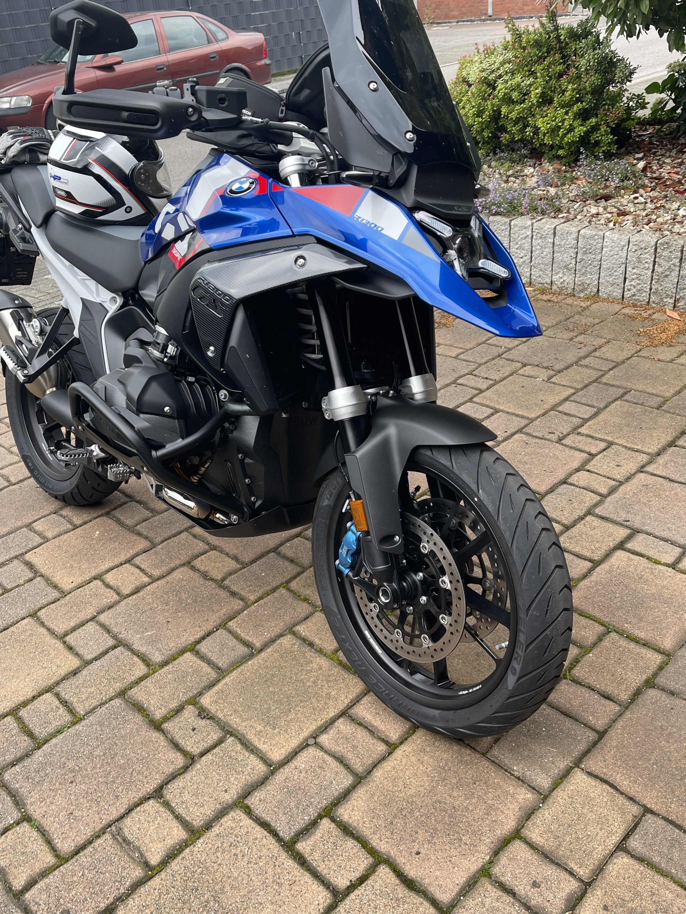

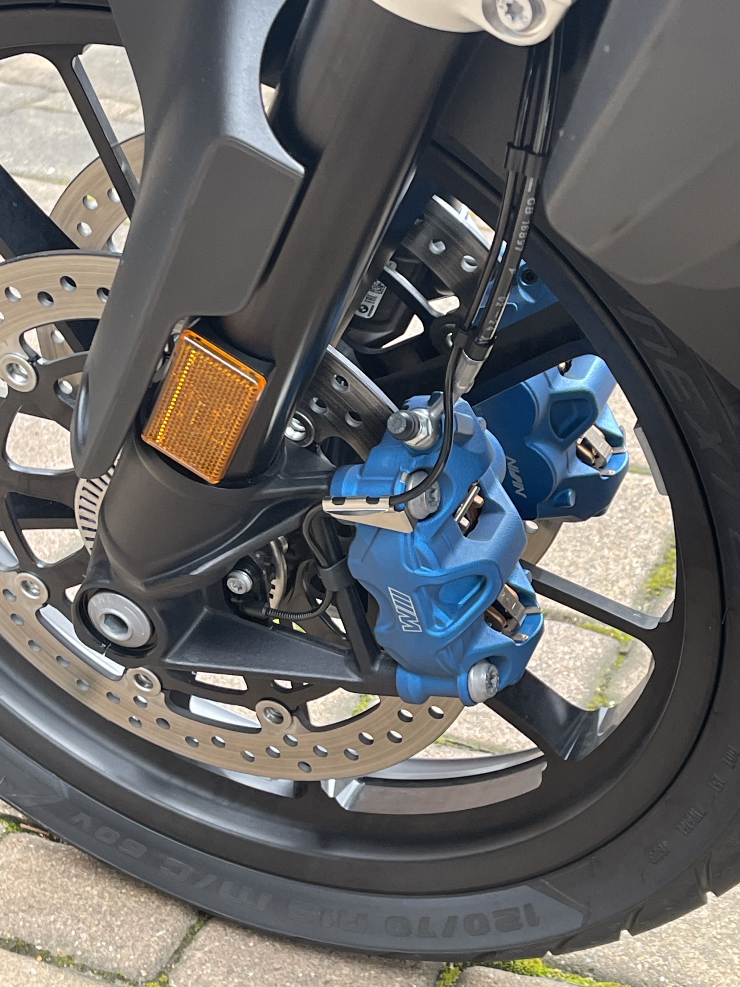

Habe seit heute die M Bremssättel aus der M1000RR montiert.
Mein Fazit das ist eine Sportbremse kein vergleich zur GS Sportbremse. Das kann ich beruhigt als gute Bremse bezeichnen.
Mit den originalen konnte ich mich auch nach 1100Km nicht anfreunden.
Und an alle Gewichts Fetischisten die sind auch noch leichter was für mich Nebensache ist.
Jetzt habe ich auch freie Auswahl bei den Belägen.
Schluß endlich würde es jederzeit wieder machen.
Der Umbau kann weitergehen 😎

Für den Umbau ist außer natürlich die Bremssättel/Bremsflüssigkeit und Dichtungen nicht nötig.
Passen ohne weitere Anpassarbeiten
Montieren und Spaß haben.
Software mäßig ist nichts nötig.
Bremsbeläge sind die originalen die bei der Auslieferung der M1000RR Werksmässig verbaut werden.
Der Kombibremse interessiert es nicht ob jetzt vorne eine Leistungsstärkere Bremse verbaut wird.
Jetzt kann ich mein kurzen Bremshebel mit zwei Fingern super easy bedienen. Eigentlich so wie es sein sollte.
