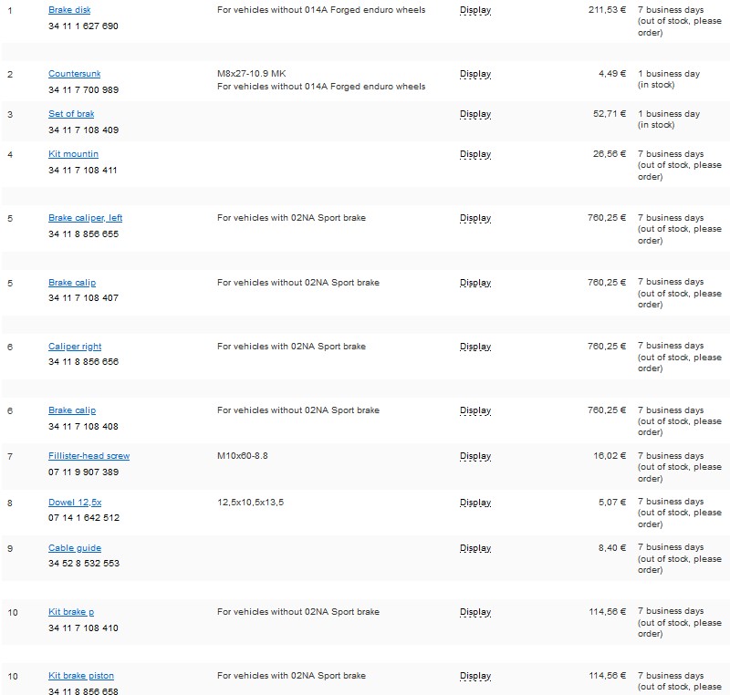

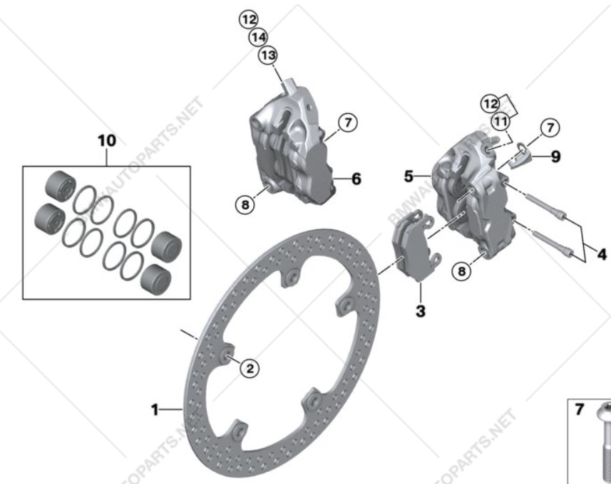

Du hast recht, ich habe mich in einer Zeile vertan, alle 1300 haben 310 mm Bremsscheiben vorne.
Und alle haben den gleichen Belag.
Und, ich hatte noch keine 1300 GS bei mir zum Umbau die keine Sportbremse hatte. Scheinbar ein guter Schachzug von BMW um mehr Umsatz zu generieren.

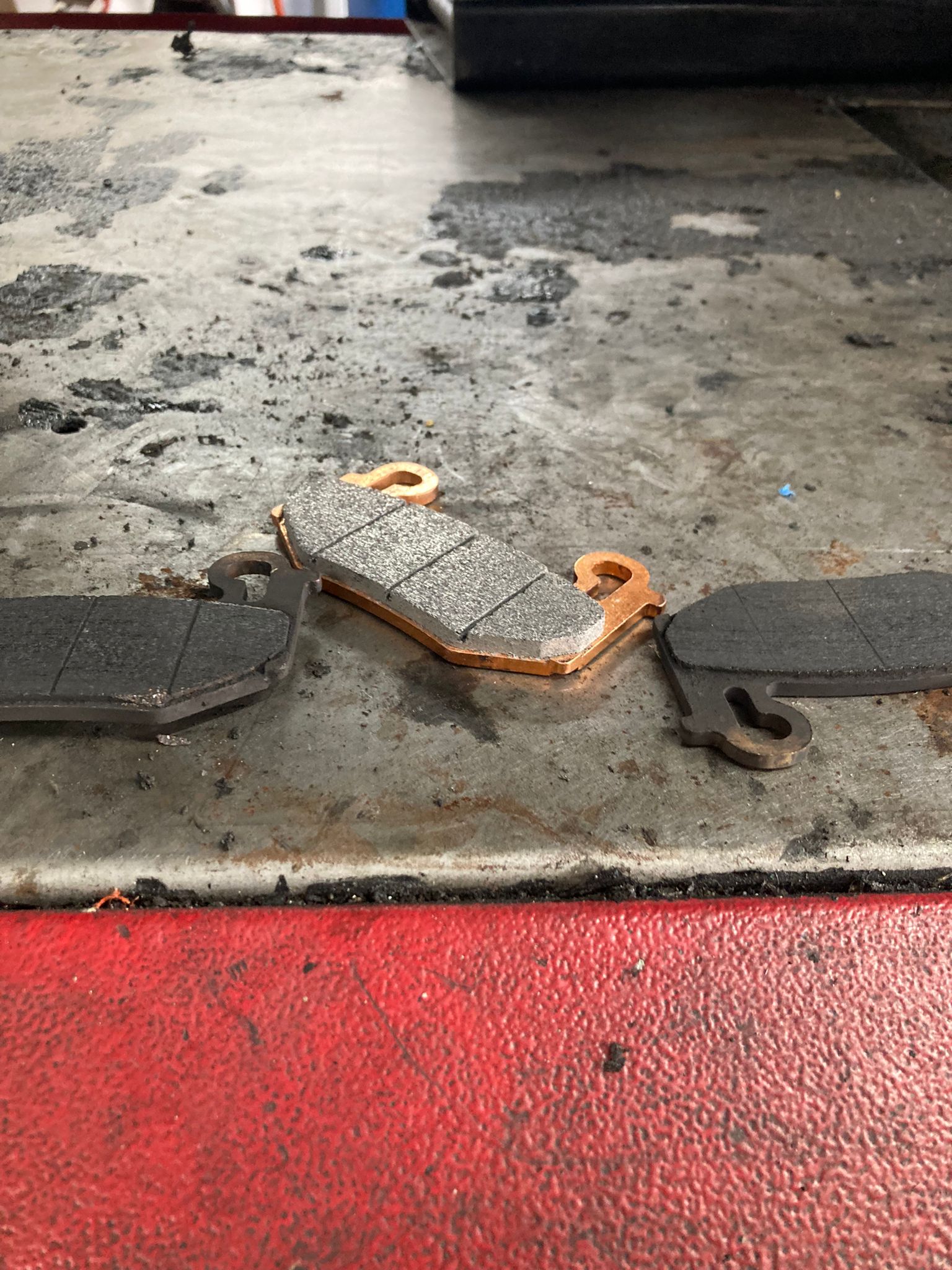

Nach 8500 km hab ich noch 2 mm ungefähr übrig.
Hat denn jemand schon mal Bremsbeläge eines Drittherstellers für die 1300er gefunden? Ich hätte gern etwas bissigere Beläge…
wenn ich nur 10000 km mit den Belägen Fahren könnte und nach was Schärferem schiele, dann würde ich wenn möglich gleich eine 320 er Scheibenanlage der S1000 einbauen.
