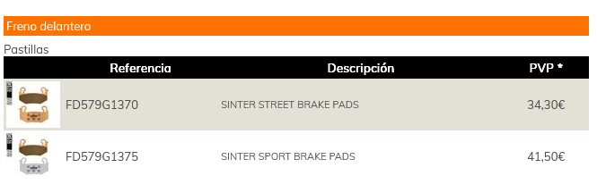

Falls noch nicht bekannt: von MotoMaster und Galfer gibt es inzwischen auch schon passende Beläge

Also bei Bremsbelägen bin ich da sehr "haben die ABE" lastig, denn im Falle wirklich relevant für die Versicherung.
Haben die hier besprochenen ABE?

Maße stehen ja da,

genau das meine und hoffe ich. Bist Du dir da sicher?
Sicher nein, aber ich hatte die auf die 12er und auch auf die 1250er RS gemacht.
Zumindest da, waren die eindeutig besser als die originalen.
Ansonsten, das sind 78.- und da wohl auf jeden Fall einen Versuch wert.
Schlechter als die, die drin sind, sind die garantiert nicht.
