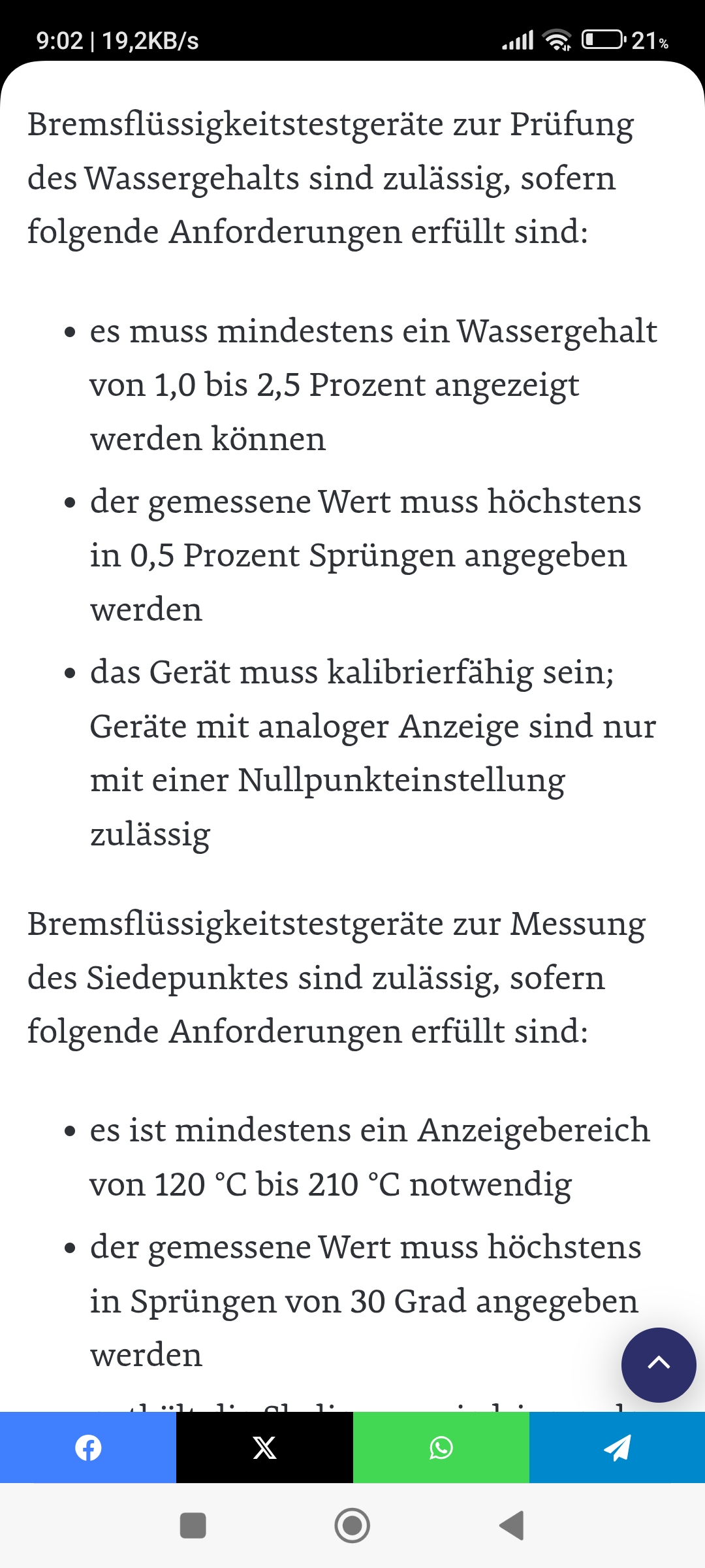

Da siehste mal... der deutsche TÜV gilt als sooo sicherheitsbedacht.
Der Zustand der BFK interessiert die aber kein bißchen.
Aber gnade Dir Gott das Motorrad hat keine Soziushaltegriffe. ☠

Oh mann. Wie will man denn den Siedepunkt elektrisch messen?
Was Du elektrisch misst, ist nur die Menge an freiem Wasser, aber nicht die Menge an gelöstem Wasser. Und die ist viel kritischer, weil sie bei Hitze ausdampft und sich zur Menge an freiem Wasser addiert.
Jetzt müsstest Du mir aber noch jemand schlüssig erklären, was er Unterschied zwischen "freiem Wasser" und "gelöstem Wasser" bei einer hygroskopischen Flüssigkeit sein soll. Man nimmt ja gerade aus dem Grund eine solche Flüssigkeit als Bremsflüssigkeit, damit diese Wasser aufnehmen kann um eine Tropfenbildung zu verhindern. Also wenn Wasser rein kommt .. wird dies gelöst (zumindest bei den Mengen von denen wir hier reden).
Der Nasssiedebunkt sinkt bei Aufnahme von Wasser (z.B. DOT4 Siedetemperatur >230Grad, bei 3,7 % Wasseranteil nur noch ca 140Grad) weil sich Dampfblasen dann eben früher bilden.
Natürlich ist eine Siedepunktmessung am genauesten - da sich aber auch die elektrische Leitfähigkeit bei Wasseraufnahme ändert, gibt auch eine rein elektrische Messung in den meisten Fällen nach meiner Meinung ausreichendes Indiz.
Korrekt. Bis zum Sättigungsgrenzwert. Bis dahin ist das Wasser aber chemisch gebunden und kann nicht einfach nachgemessen werden.
Was dann danach kommt, und was der Hansemann mit seinen Stiften misst, ist das freie Wasser (also on Top), meistens oben im Bremsflüssigkeitsbehälter.
Fun Fact: Da oben ist es eigentlich egal, was für ne Plörre da drinnen ist. Das kann auch Olivenöl oder Hydrauliköl sein. Hauptsache eine Flüssigkeit.
Die Musik spielt unten am Bremssattel. Da müsste man eine Probe zapfen und diese entweder mit Vakuum trocken oder auf 200°C erhitzen und dann den Druck des dann verdampfenden Wassers messen. So wie das die Profigeräte machen.

Erst zu wechseln wenn der TÜV vas zuviel messen könnte halte ich für mich für zu kurz gedacht..
Möglichst hoch die Latte bei der Bremsflüssigkiet und beim Wechsel..
Kann natürlich jeder machen wie er will.
Neue Bremsflüssigkeit hat einen Siedepunkt von 220-270°.
Unter einem Siedepunkt von 160° ( das entspricht einem Wassergehalt von ca 3%) gibt's kein Pickerl mehr. Ich erhalte den Siedepunkt jährlich bei der Überprüfung ( oder im Zweifel jederzeit beim ÖAMTC) und wechsle in der Regel bei < 180° Siedepunkt, sodass ich nie ein negatives Gutachten bei der Überprüfung bekommen kann. Was soll passieren?
