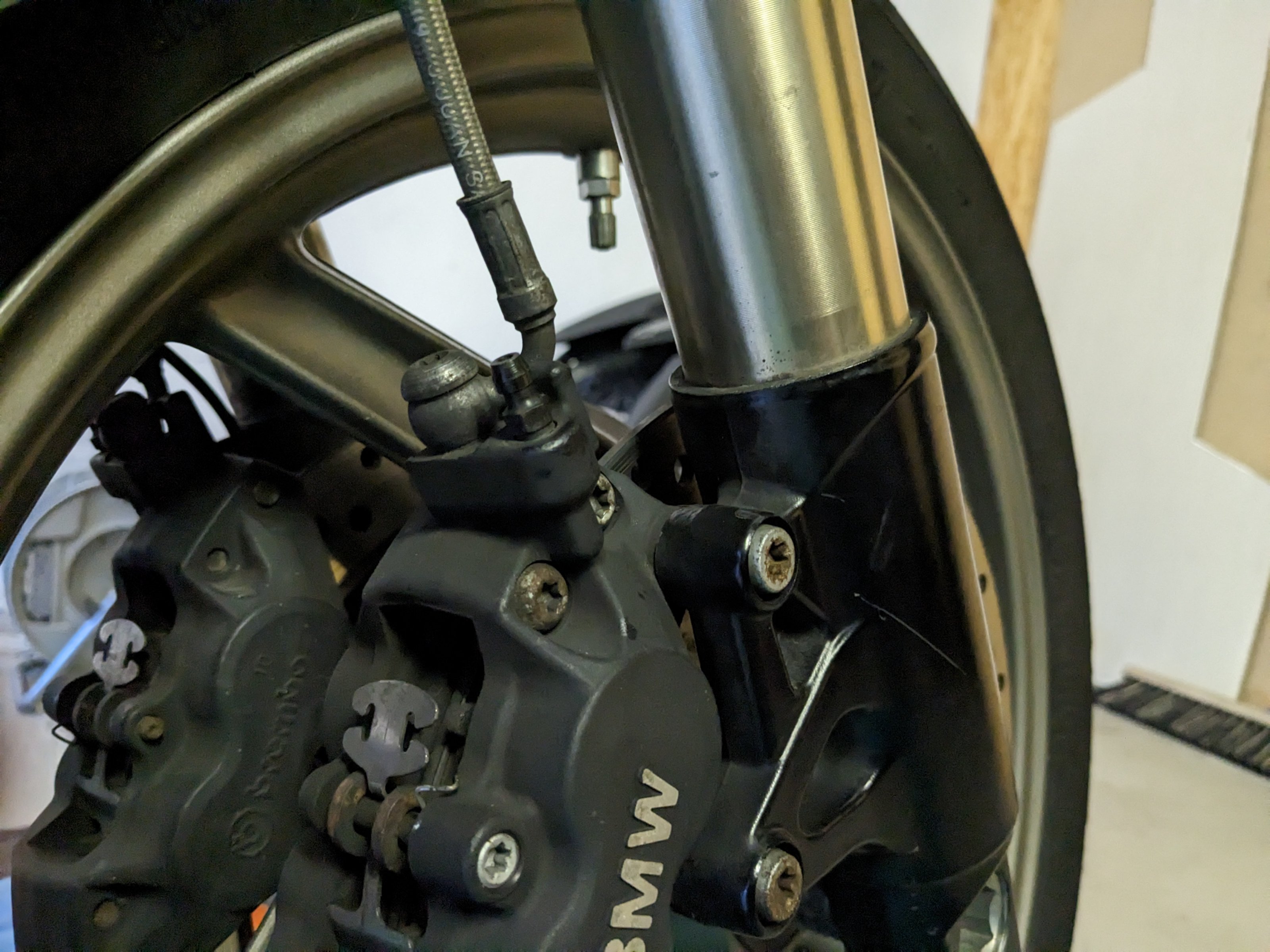

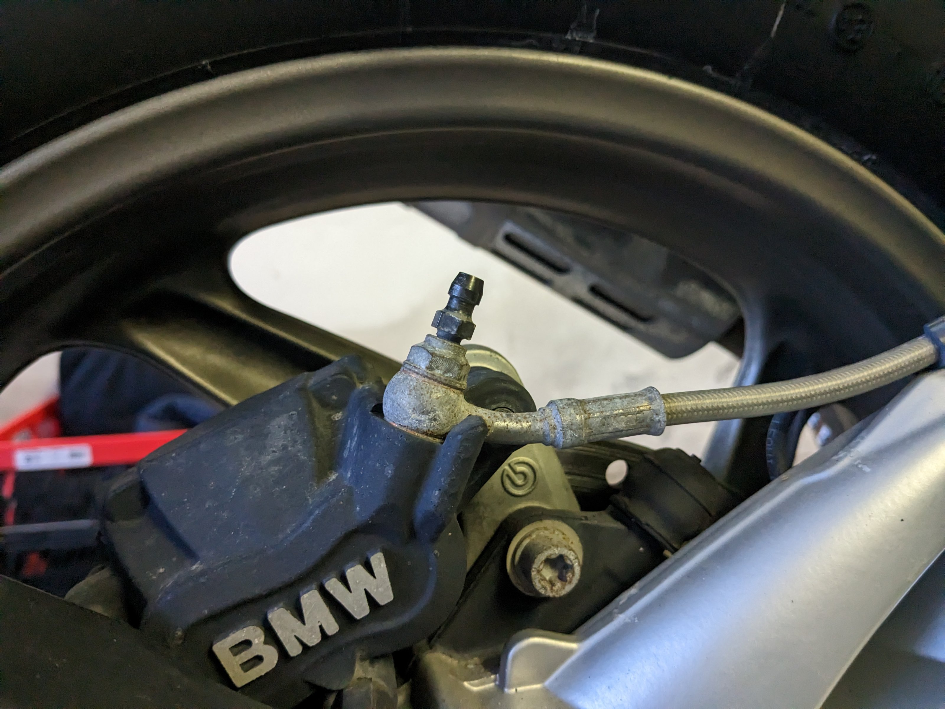

Hallo ihr Lieben,
hoffe ihr könnt mir fix einen Tipp geben bevor - ich würde gern die Bremsflüssigkeit an einer TÜ (0450) händisch durchpumpen.
Es sind zwar Stahlflex Leitungen verbaut aber die ich glaube "normale" Entlüftungsventile? D.h. ich muss beim Loslassen des Hebels die Ventilschraube wieder zu drehen?
(viertel Umdrehung auf und dann zu?)
Gibt es für Vorne eine Reihenfolge in der man vorgehen sollte?
LG blaze

Also ich hab das nach alter Vaeter sitte gemacht. Auf, hebel ziehen, zudrehen, loslassen. Dabei auf dem Pinoepel einen Schlauch aufstecken und fertig bist du sobald dort neuer Saft rauskommt. Zwischendurch dreimal oben nachfuellen damit keine Luft angsaugt wird.
Ist eher ein 2-Personen-Job.
Oh..und noch was. Die Fluessigkeit in deinem Behaelter sieht vielleicht total trueb und vebraucht
aus obwohl sie es nicht ist. Liegt daran das da ein Schwamm drin steckt damit du auch noch im ernsten Gelaende bremsen kannst.

Spitze besten Dank!
Jup um den Schwamm wusste ich (wurde einmal gewachsen und kam wieder rein) - habe auch son ein güstiges China-"Prüfgerät" rein gehalten. Vorne wars noch im grünen Bereich aber laut Schätzeisen waren es hinten über 3 % Feuchtigkeit.
Bei der Entlüftung der Handarmatur war ich etwas sparsam und hab den Hebel nur zweimal ran gezogen - muss wohl mal ein 4er Schlüssel her (jetzt hat es der Knipex Zangenschlüssel gerettet).

zu Zweit ging es jetzt recht zügig. Haben eher immer etwas mehr Druck auf dem Hebel belassen und das Ventil nur so wenig wie nötig geöffnet. Vorne insgesamt 4 Behälter durch und hinten 3 - einen Unterschied in der Flüssigkeit konnte ich nicht erkennen, Luftblasen waren nie zu sehen, Füllungen sind jetzt natürlich fast auf Max. - das muss man auf dem Schirm haben falls mal neue Bremsbeläge fällig werden (wobei ich dann wahrscheinlich eh nochmal die Bremsflüssigkeit tauschen würde).
Absaugung und dann ggf. mit Motoscan noch einmal das ABS dürchspülen wäre noch die Kür aber ich glaube das Ergebnis ist ganz ordentlich auch so.
Würde trotzdem Jedem raten die ersten Runden etwas Achtsam zu sein.

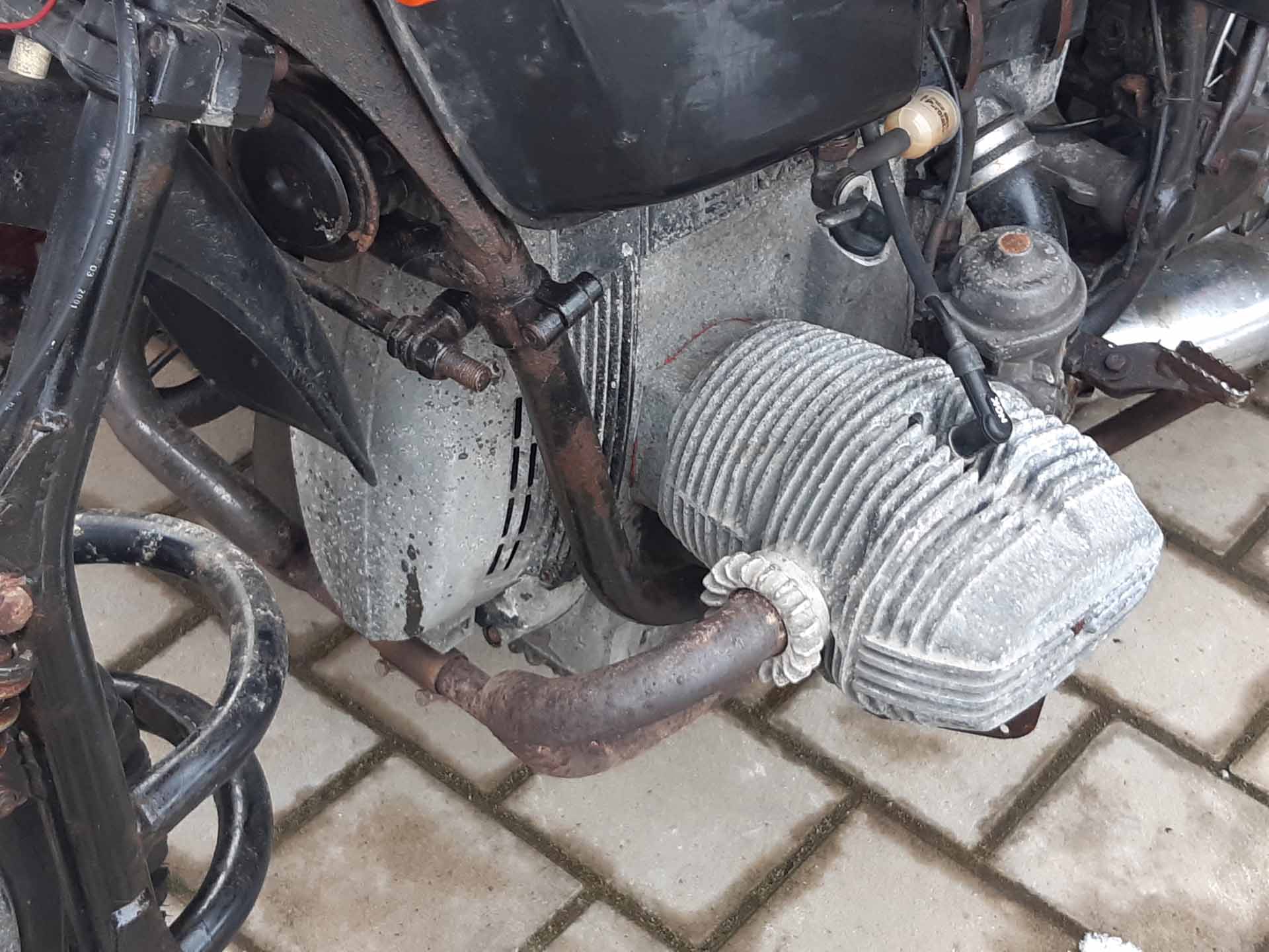

Deine GS sieht aber ganz schön ungepflegt aus. Happy bike, happy life Streng Dich doch mal ein bißchen an.

Zwischen nicht geputzt und vergammelt liegt ein kleiner Unterschied.

Vergammelt? Nein, Allgäuer Winter!

Na das spricht ja sogar noch mehr dafür zu fahren - Gammel kommt vom Stehen!! Spaß bei Seite - das Foto kommt aus einer recht dunklen Garage die per LED-Panel ausgeleuchtet wurde (ca. 18:00). Die Handykamera hat da ganze Arbeit geleistet. Steht man bei Sonnenlicht davor ist das alles im Rahmen für ein über 10 Jahre altes Mopped was maßgeblich draußen steht.
Hier und da ist definitiv etwas Korrosion und Flugrost zu finden aber nichts was mich beunruhigen würde. Ich Greif beim nächsten mal zu etwas Nevrdull :P
