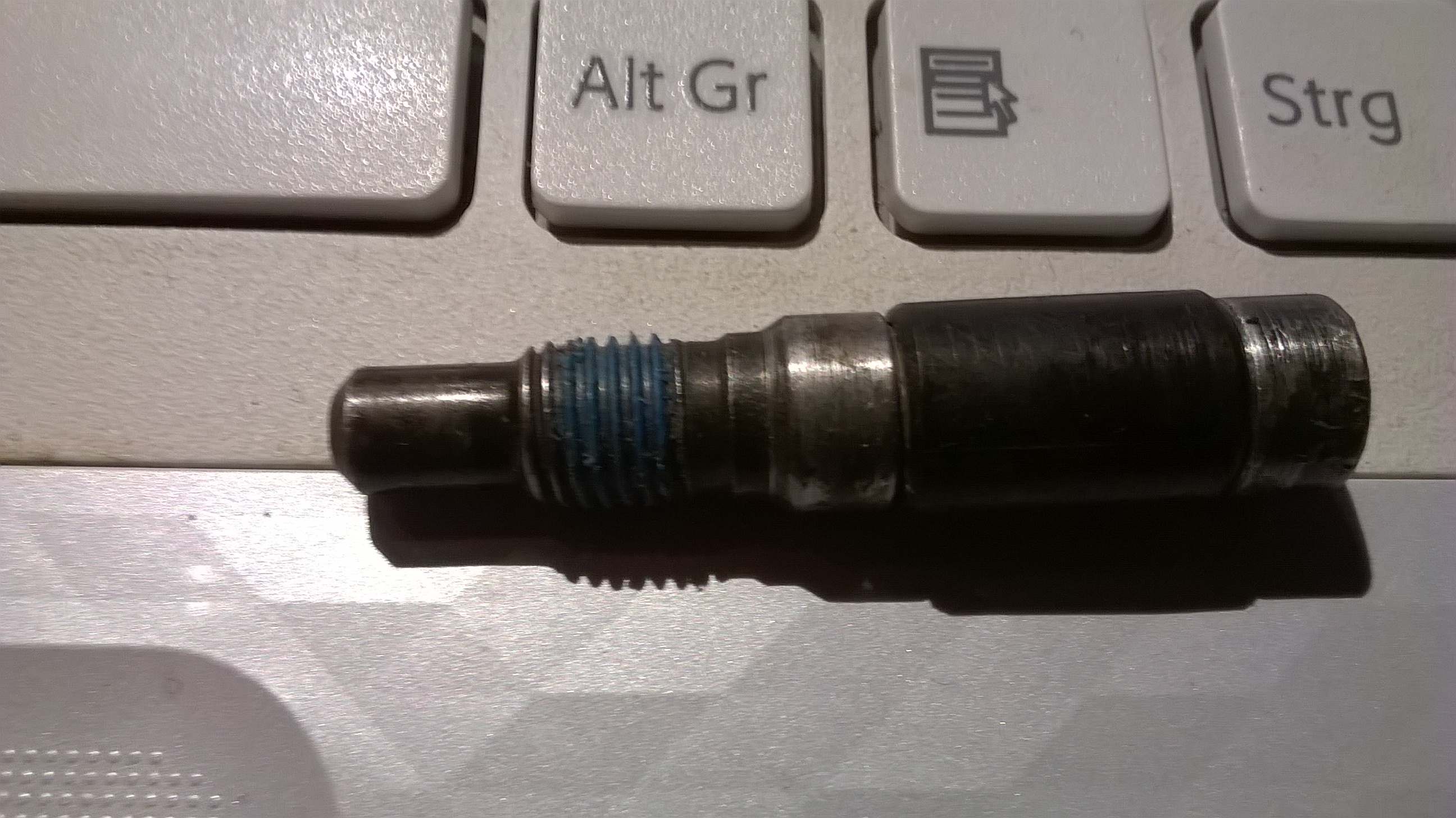

Diskutiere Bremshebelschraube rundgedreht im R 850 GS und R 1100 GS Forum im Bereich Motorrad Modelle; so sieht die schraube aus und das blaue ist der selbe kleber wie er zb bei den fittingen für stahlflex bremsleitungen zum zusammenstellen benutzt wird

WP_20190702_002.jpgso sieht die schraube aus und das blaue ist der selbe kleber wie er zb bei den fittingen für stahlflex bremsleitungen zum zusammenstellen benutzt wird

Anhang anzeigen 284596so sieht die schraube aus und das blaue ist der selbe kleber wie er zb bei den fittingen für stahlflex bremsleitungen zum zusammenstellen benutzt wird
Das ist der Lagerbolzen des Handhebels und die blaue "Pampe" nennt sich Tuflok-Blau (also schlampiges Englisch fuer tough lock-Blau). Laut originaler Reparaturanleitung laesst sich diese Schraubensicherung wiederholt loesen und wieder festziehen, ganz im Sinne eines fliegenden Wechsels des Hebels. (Originalzitat: Der Lagerbolzen ist mit Tuflok-Blau gesichert. Diese Schraubensicherung läßt mehrmaliges Lösen
und Festziehen zu.)
Sie ist nicht hochfest und umso unverstaendlicher wird das urspruengliche Problem. Da muss noch mehr oder etwas anderes im Argen liegen?

Wie gesagt, der Inbus war schon rundgedreht, warum auch immer.
Vielleicht ist die Schraube schonmal mit stärkerem Kleber eingesetzt worden!?
Verbogen ist sie nicht, dreht ganz leicht und rund wenn der Hebel bewegt wird.

wie sich die blaue pampe nennt ist mir föllig wumpe wie wampe! ich weis aus egener erfahrung das das zeugs verdammt fest sein kann............
Eventuell war da schon mal ein Uebereifriger dran und wahrscheinlich besteht der Lagerbolzen auch noch aus Butterkaese. Heizen sollte aber eigentlich immer helfen, da alle gaengigen Schraubensicherungen daraufhin weich werden.
Sonst bleibt Dir nur noch die Bohrmaschine und das mit aller Vorsicht, sonst ist beides Schrott.
