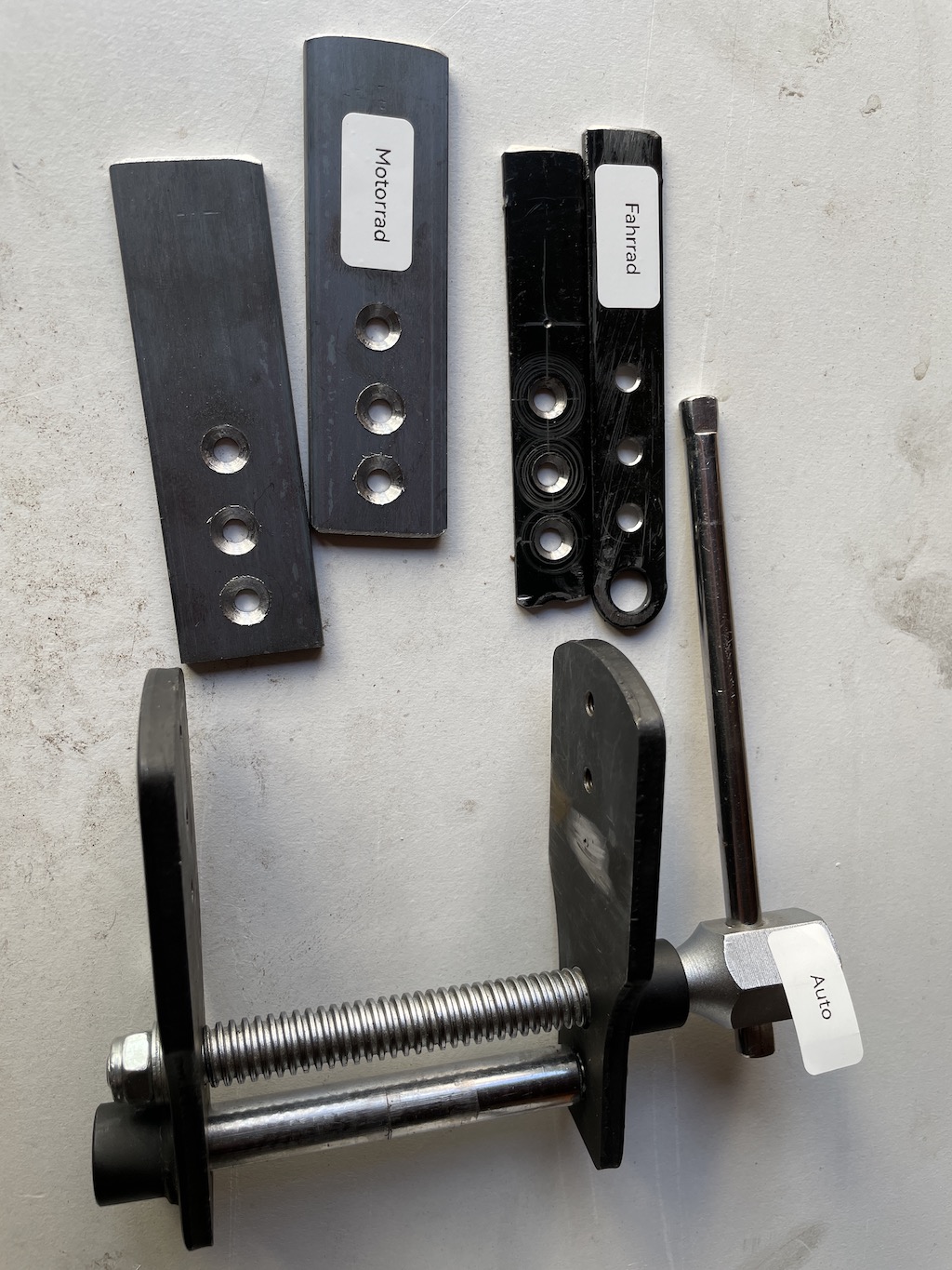

Diskutiere Bremskolbenrücksteller im Technik & Bastel-Ecke Forum im Bereich Modellunabhängige Foren; Kleine Bastelei für Fahrrad , Motorrad und Auto :)

Super gemacht!
Das 'Stangerl' mit dem Gewinde hast du gekauft, oder?
Wie lange hast du dafür gebraucht?

Die Teile dünner schleifen war keine Option?
Und für das Motorrad ein neues kaufen, für'n 10er?

Für einen 10er?
Hast Du bitte einen link für mich.

Gekauft habe ich das ´Stangerl´ natürlich , und die Zeit als Rentner :rolleyes: bei der Hitze fahre ich sowieso nicht mehr .

Hi
Da arbeite ich immer mit zwei alten Bremsbelägen und einem grossen Schraubendreher
gerd
den Hakenschlüssel für das Federbein der R1150GS.
seitlich den Handgriff einführen und verdrehen.

bei meiner GS reichen die Rücksteller, die integraler Bestandteil meiner Hände sind.
Bremskolben immer erst etwas herausdrücken, gewissenhaft reinigen und hernach dünn mit ATE „Bremsenfett“ benetzen. Dann erst wieder eindrücken.
so bleiben die leichtgängig und es müssen die von Andi#87 velinkten Teile nie bestellt werden.

Hi
gerd
Hat sich auch bei meinen Wartungsarbeiten am Fahrrad bewährt. Vor allem hat man dabei mehr "Gefühl", ob und wie sich die Kolben bewegen.
Vorher die Kolben reinigen, so sorgt man dafür dass die Quad-Dichtungen nicht beschädigt werden.

Selbst gemacht hat ein Werkzeug doch einen ganz anderen Wert.
Schöne Arbeit, gefällt mir gut.
Die Planung und Herstellung hat mit Sicherheit auch viel Freude gemacht.
Genau , und wo ich nach einem Bremskolbenrücksteller für mein E-Bike gesucht habe , da fingen meine Gehirnzellen an zu arbeiten :Augenrollen:
