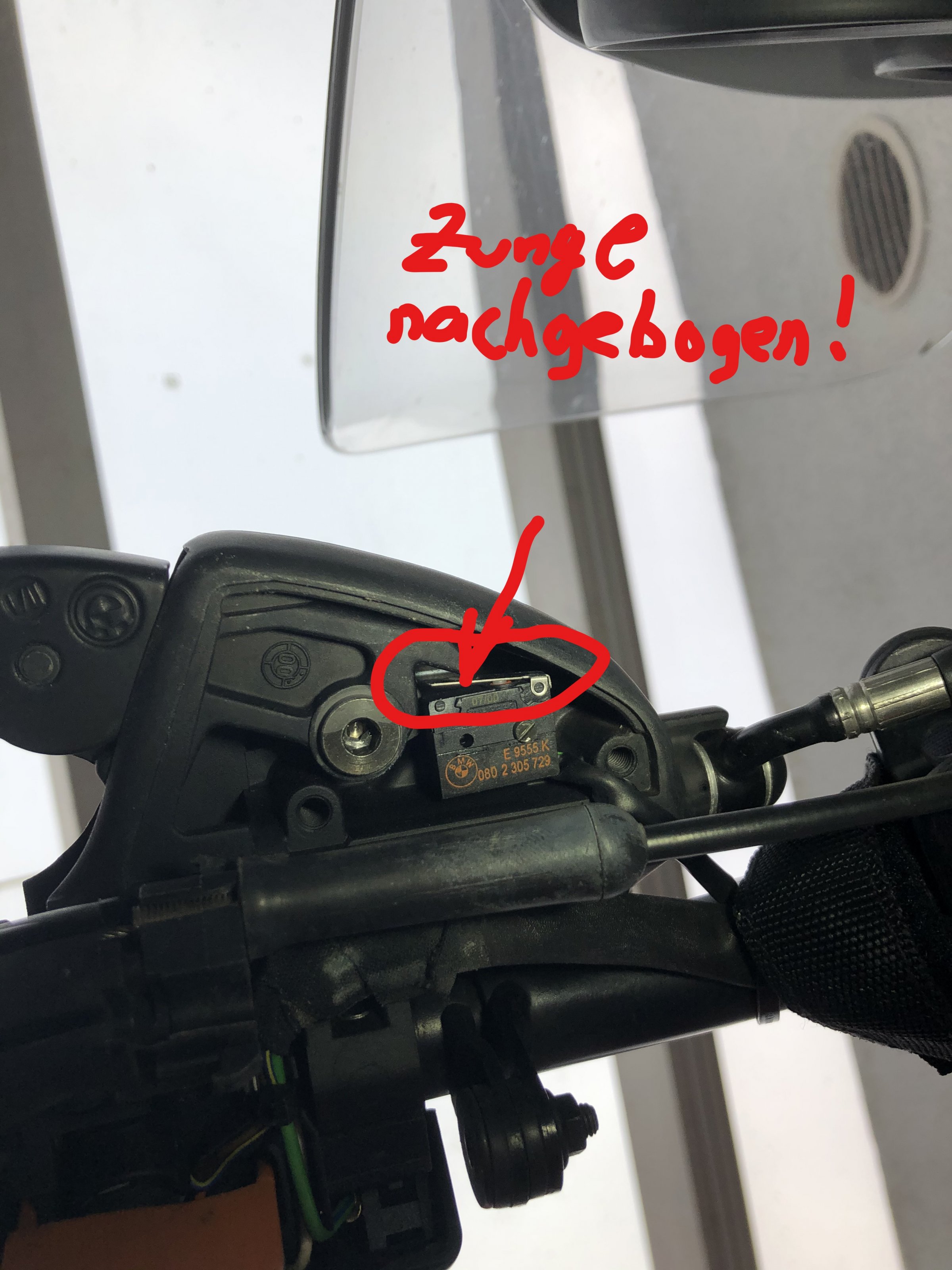

Bei mir war es mit dem Nachbiegen der Metallzunge getan; war einfach müde geworden und hat den Schalter nicht mehr betätigt. Es war auch kein Klicken zu hören. Das Bremslicht leuchtete sobald ich die Zündung einschaltete. Hänge das Foto vom Schalter mal dran...
Viel Spaß,
Seh-Teufel
