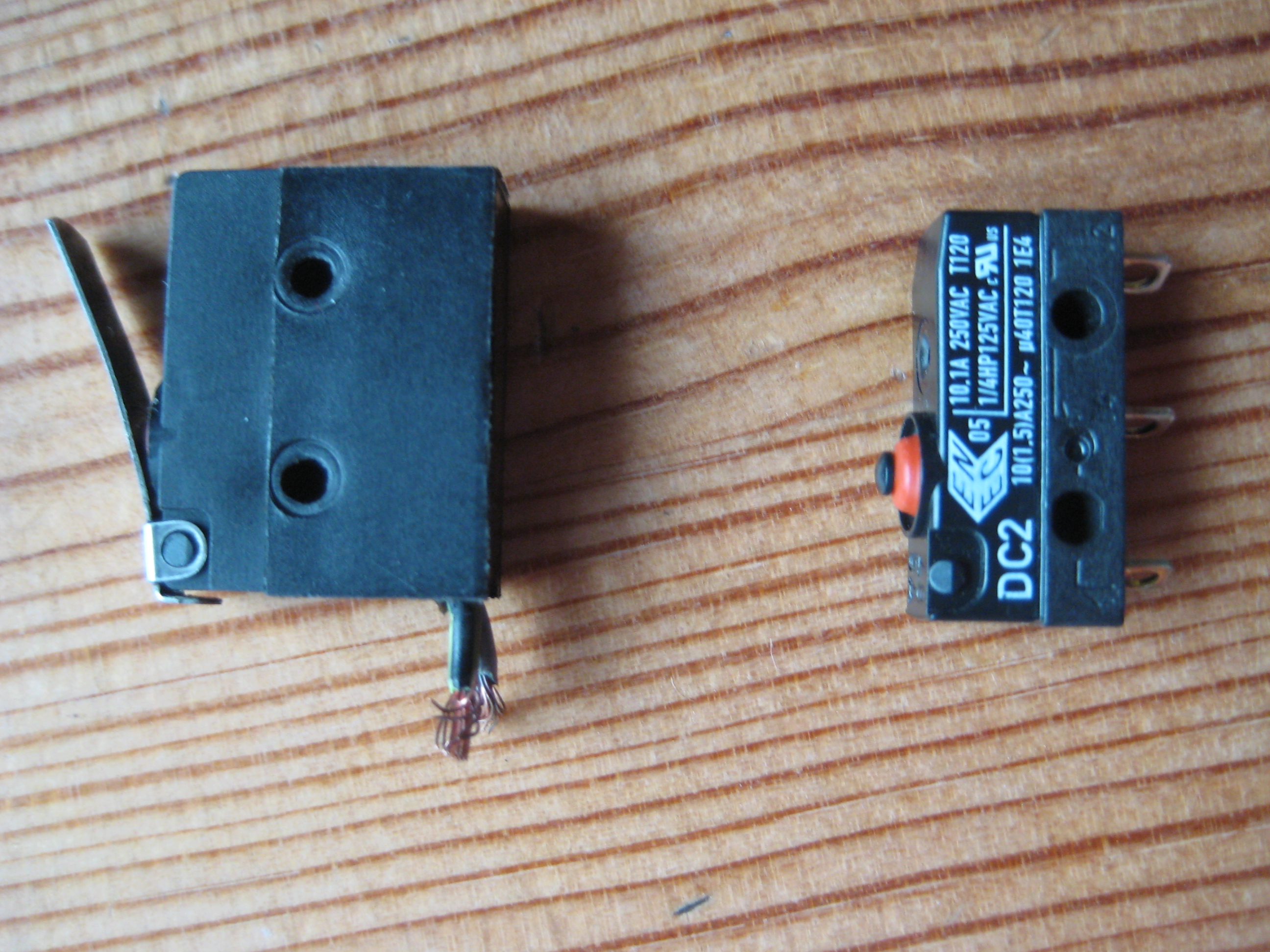

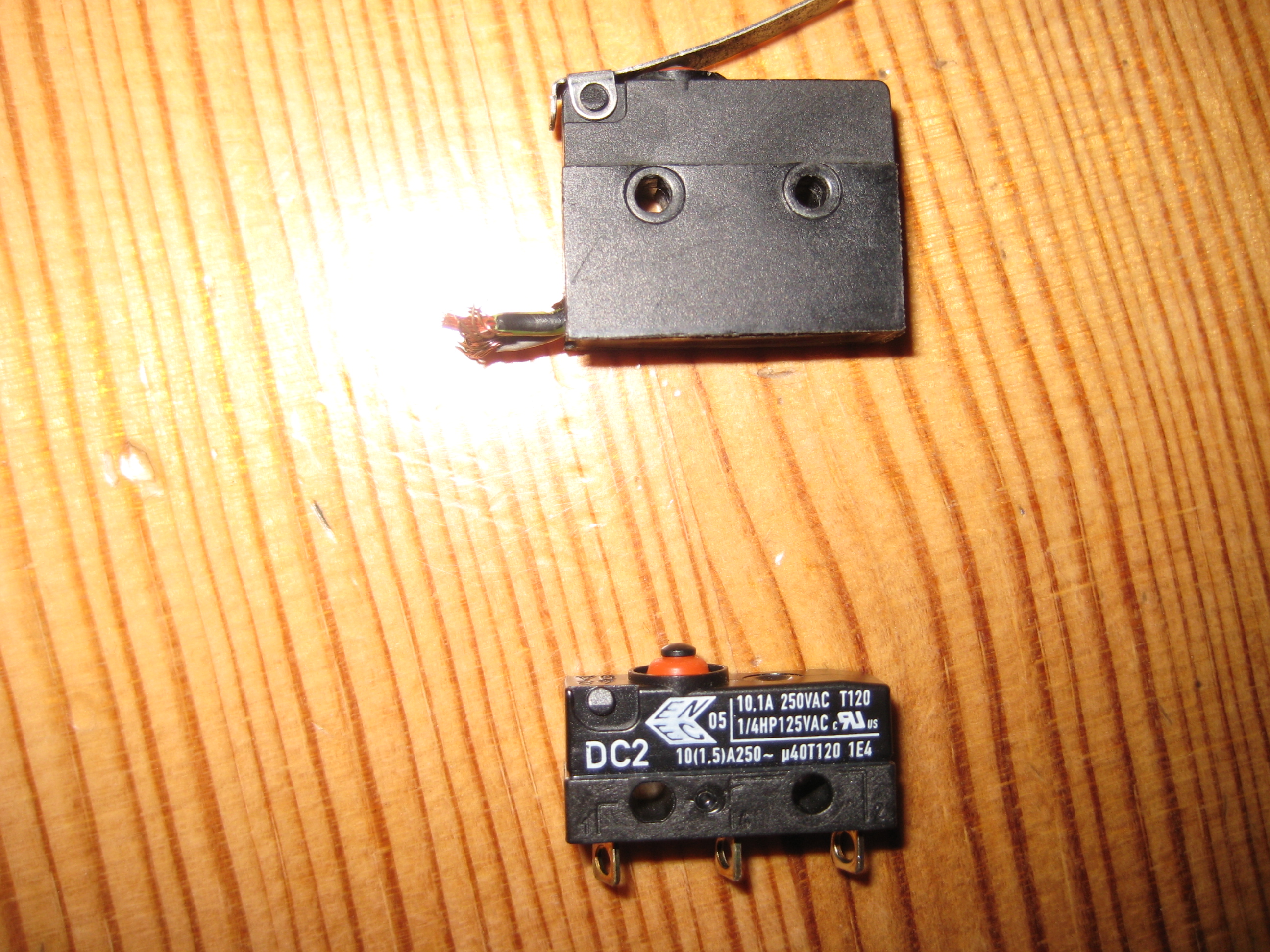

Hi Waldo,
bin wieder daheim und hab Bildle von meinem Schalter gefunden.
Du mußt drauf achten, daß Du einen Wechsler oder Öffner kaufst!
Bedingt durch die Einbaustellung in der Armatur ist der Schalter permanent gedrückt und wird beim Bremsen gelöst.
Also Kontakt entlastet geschlossen, gedrückt geöffnet!
Nachteil der genannten bereits montierten Kabel ist, daß Du irgendwo "unterwegs" zw. Schalter und Stecker eine erneute Fehlerquelle einbaust.
Drum fand ich die Schalter mit dem Lötkontakt besser.
Die Schaltfahne vom alten Schalter kannst Du auf den neuen umstecken.
Der Bildtitel ist gleichzeitig die Bestell-Nr. bei Conrad.
Grüße aus dem Murrtäle,
Rainer

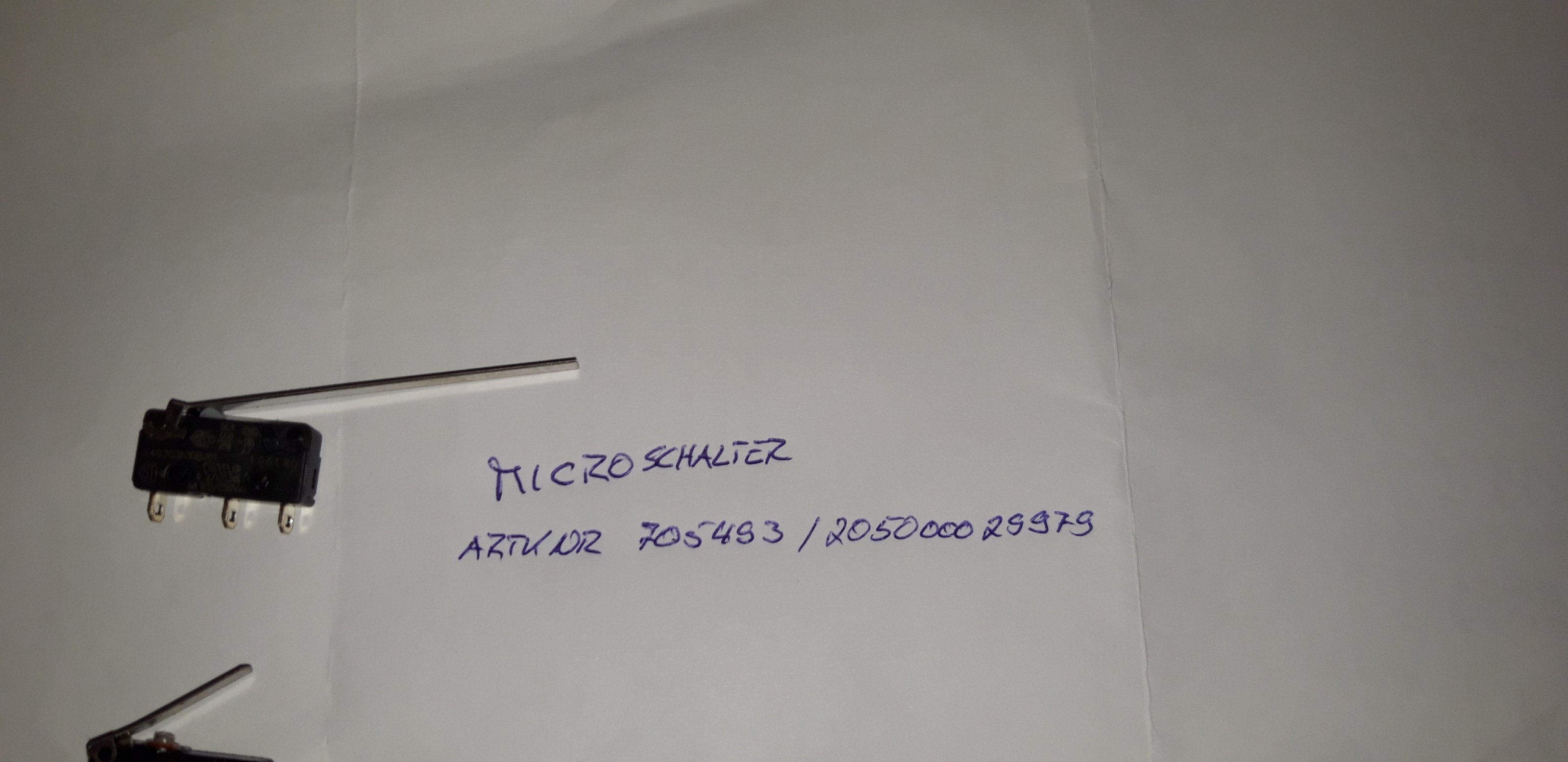

Si neuen schalter bei conrad gehold und gleich eingebaut
Alles wieder gut nur die schalter von zf waren nicht vorrätig hab dann das teil ( Bild )genommen .
Muste halt die Fahne umbauen
