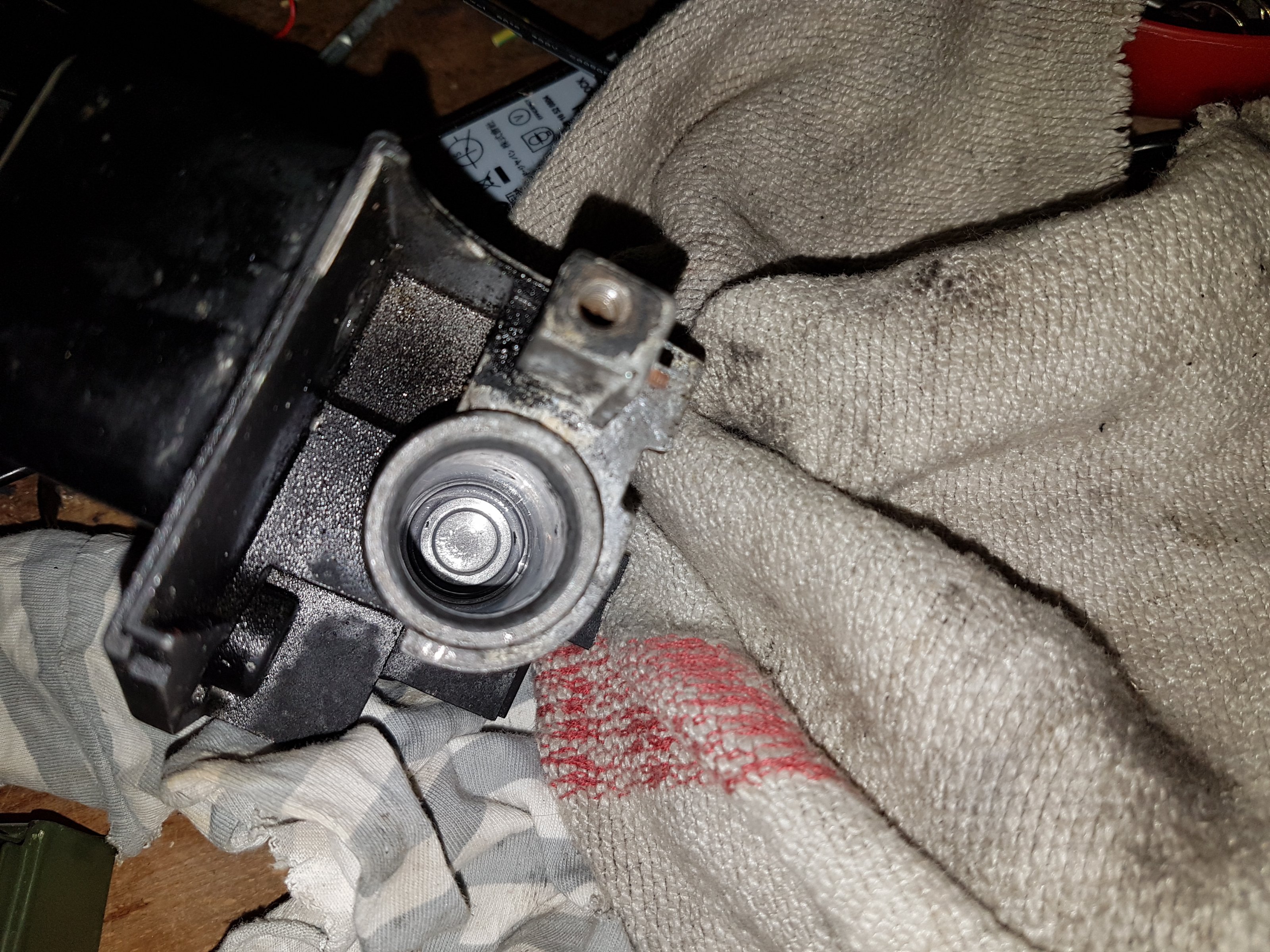

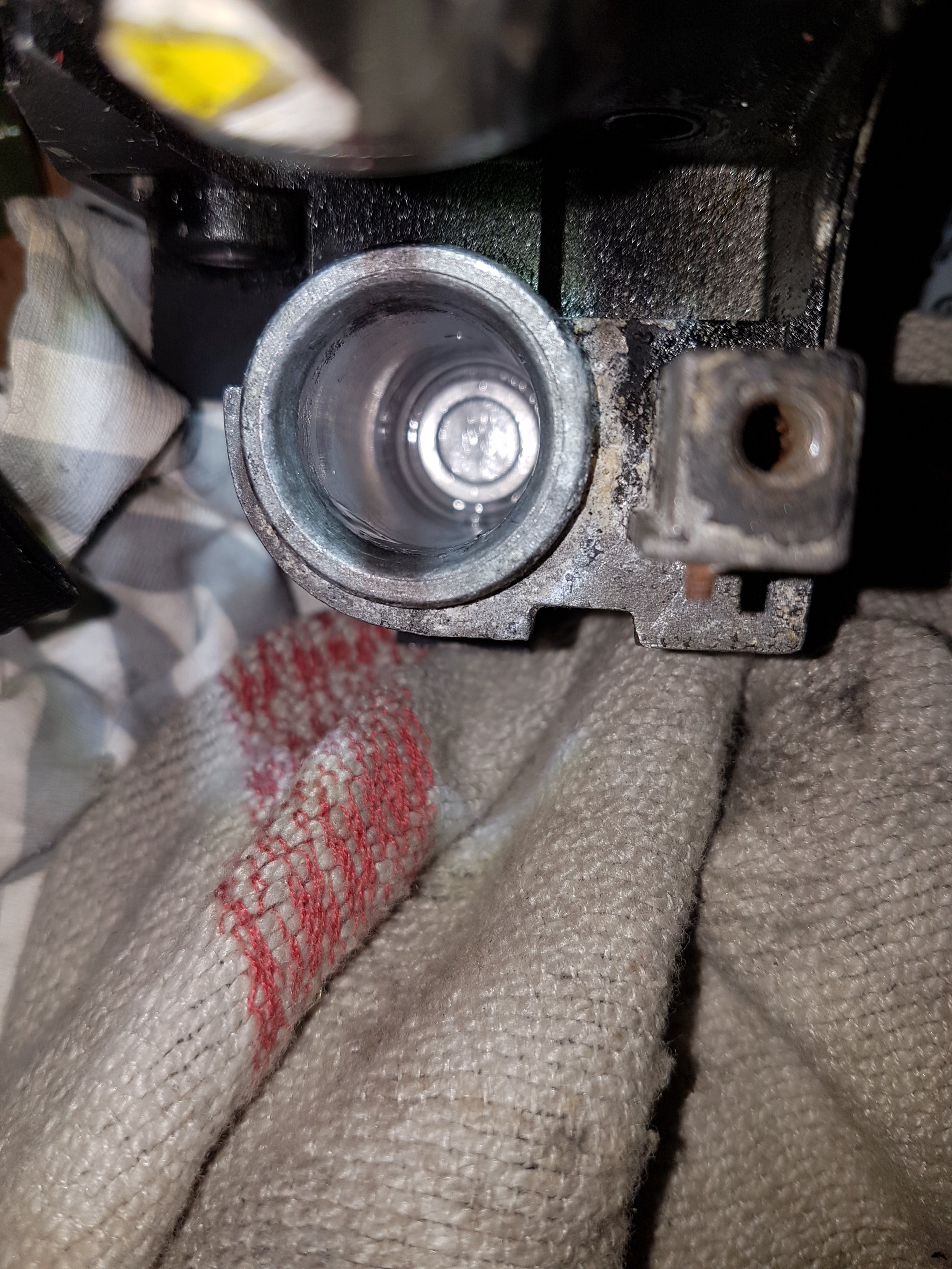

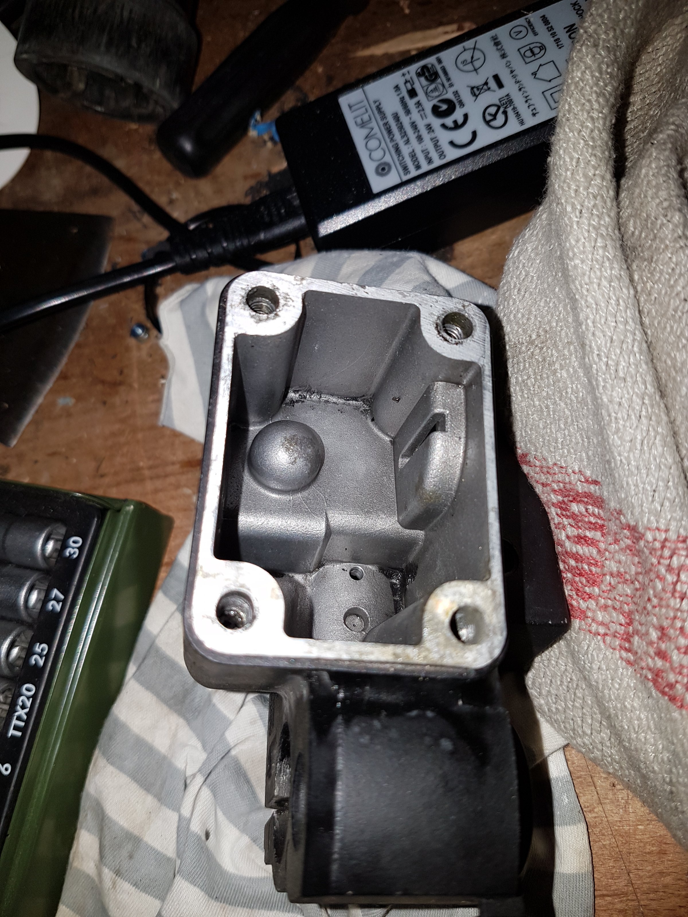

Servus,
da meine Bremspumpe auch leicht sifft, habe ich sie nun zerlegt. Das grösste Problem war hierbei - wie ja schon öfter beschrieben - das Lösen der Hebelschraube! Nachdem ich die Schraube erst ein wenig zu zaghaft erhitzt habe (um Rücksicht auf Gummiteile und den Bremshebelschalter zu nehmen), war der Imbus gleich rund gedreht :mad:.
Deswegen habe ich die Bremsarmatur dann komplett abgebaut, stark erhitzt und mit einem nachgeschliffenen 6er Imbus die Schraube dann doch noch lösen können...
Ich bin mir jetzt nicht schlüssig, ob ich den Reparatursatz mal ausprobieren soll. Wie man an den Bildern sehen kann ist die Bremspumpe von meiner 97er GS nicht eloxiert - oder? Die Bohrung, in welcher der Bremszylinder läuft, schaut aber gar nicht so schlecht aus. Nur ganz aussen, wo die Bremsflüssigkeit (scheinbar schon länger) austrat, ist "angelaufen" bzw. verschmutzt. Vielleicht kann mir ja jemand einen Tipp geben, ob ich es wagen soll oder gleich einen neuen (teuren),
kompletten Hauptbremszylinder einbauen? Anbei die Bilder von der noch nicht richtig gereinigten Pumpe.

So ähnlich sah mein Handbremszylinder auch von innen aus. Ich habe den ganzen Zylinder von Hand ausgeschliffen und poliert. Hält nun mit dem Reparatursatz von Magura (bei Louis gekauft) über 2 Jahre.
Achtung: Wenn Du an Deiner Bremse arbeitest, solltest Du genau wissen was Du tust. Die Verantwortung dafür trägst Du allein.
MfG Gärtner

Hallo Gärtner,
danke für die Info. Nach längerem Hin- und Herüberlegen habe ich mich jetzt dafür entschieden eine neue bei meinem Händler zu bestellen.
