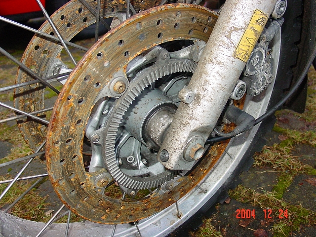

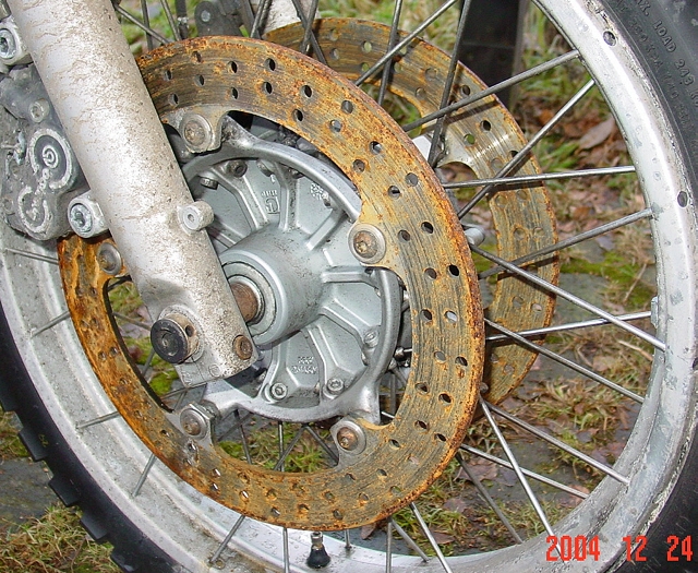

Falls Du im Winter fährst, die TRW Bremsenscheiebn sind gut, aber nicht so korrosionsbeständig wie die von Brembo. Nach Winterfahren die Bremsen gut spülen (vom Streusalz befreien), sonst sehen die nach ein paar Tagen so aus:
Ich hatte bei meiner GS zwei Radsätze, die TRW Scheiben kamen dann auf den Sommerradsatz und Brembo auf die Winterräder.
