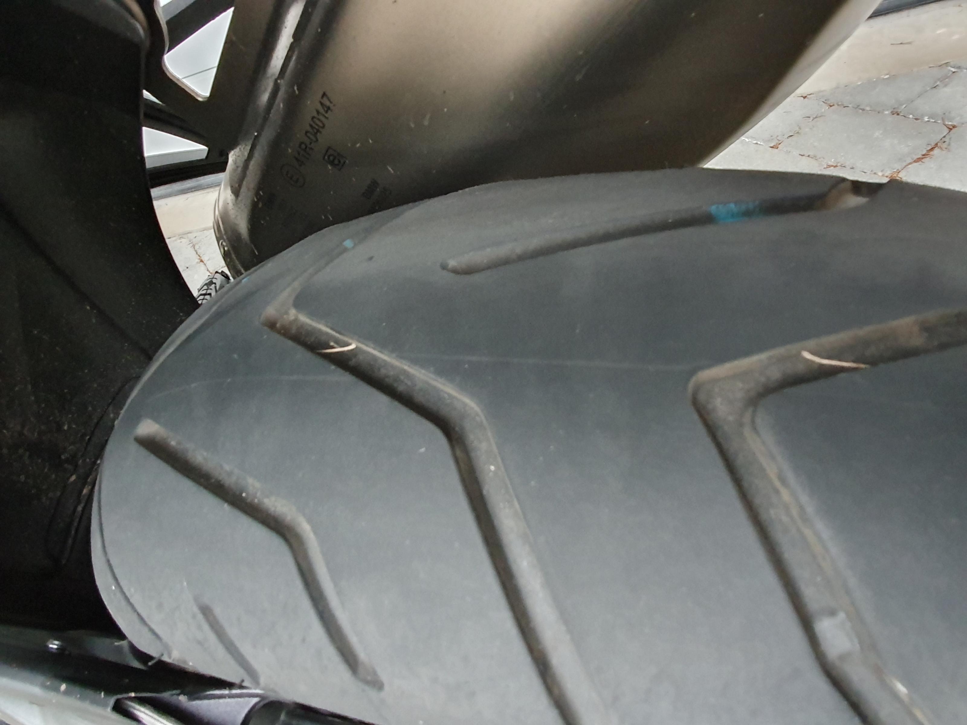

Man muss dem A41 ja zugute halten, dass er sich schön gleichmässig und ohne Sägezahn abfährt. Nach 2700km ist der VR nun auf 1,5mm und der HR auf gut 5mm. Allerdings habe ich nach der Tour heute am HR eine kleine Kerbe über die ganze Lauffläche entdeckt.
Ist nicht nur sichtbar sondern auch fühlbar und es ist keine durchgängige Linie, kann somit nicht durch schleifen am Fahrzeug entstanden sein. Das war's dann für mich mit dem A41 und Bridgestone...

Diese Linie hat was mit der Erdung zutun, ist völlig ungefährlich.

Und warum sieht man das Ding nicht schon im Neuzustand? Und warum hat das sonst kein Reifen?
