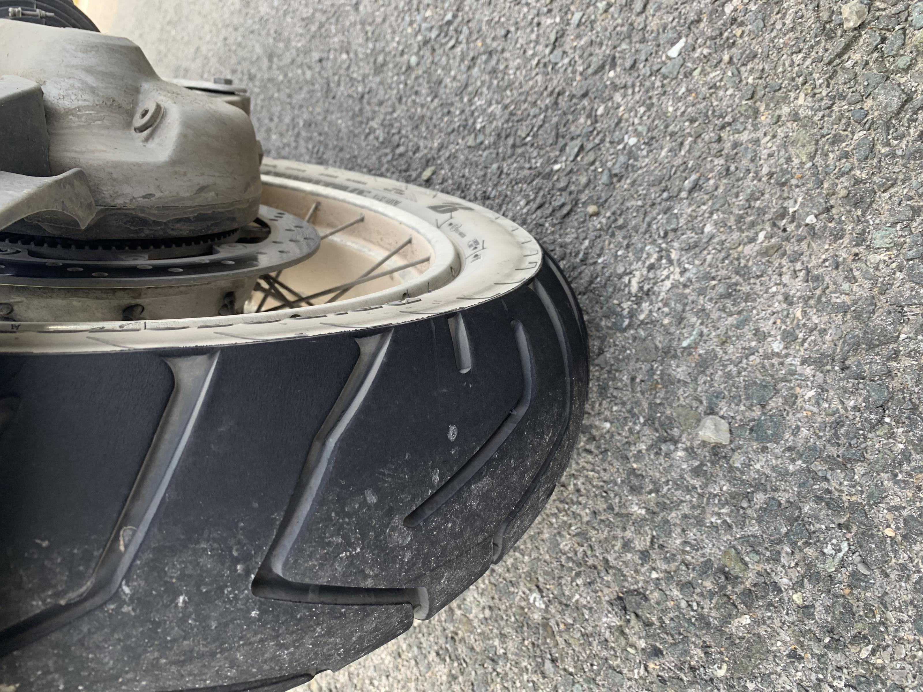

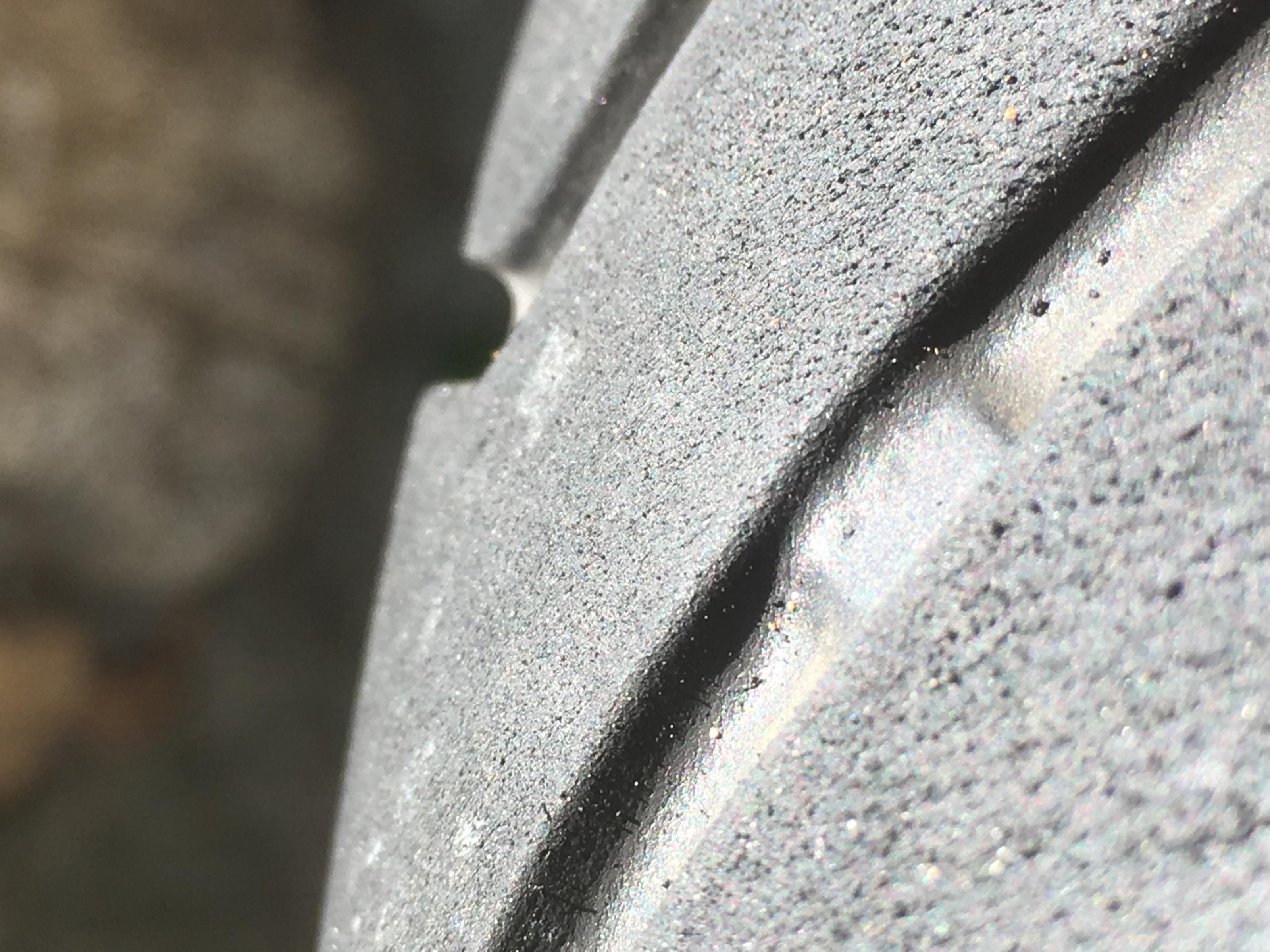

So sah der Reifen bei mir aus als es noch ging, wenn ich dann noch etwas länger gefahren bin war es vorbei mit dem VR.
Und hier hat der Reifen gerade mal 3650 gelaufen.

mein A41 G Vorderreifen (Serienausstattung) war nach 2800 platt.Dieses "Abkippen" war extrem deutlich zu spüren
Der normale A41 ohne G hält wesentlich länger, Ich glaube jetzt wirklich, dass Dein Reifen nicht gerutscht., sondern gekippt ist. Das Gefühl ist weitgehend identisch mit einem Rutscher. Die "G" - Variante ist einfach nicht gut, die sind bei unter 3000 fertig. Das passt dann auch zu Deiner Aussage, dass das Problem am Anfang nicht vorhanden war. Zudem ich glaube, an deinem Reifen auch diese Kante zu sehenA41_fertig.JPG

Der ist ja spitz wie eine Messser! :)
Ich habe zwar eine ähnliche Tendenz bei meien VR (insbesondere, wenn ich viel in die Kurven reinbremse) aber so extrem ist das selten zu sehen.
Da hilft es, den Bremsvorgang wirklich VOR der Kurven abgeschlossen zu haben, in die Kurve nur noch hineinzurollen und am Scheitel wieder Gas anlegen.

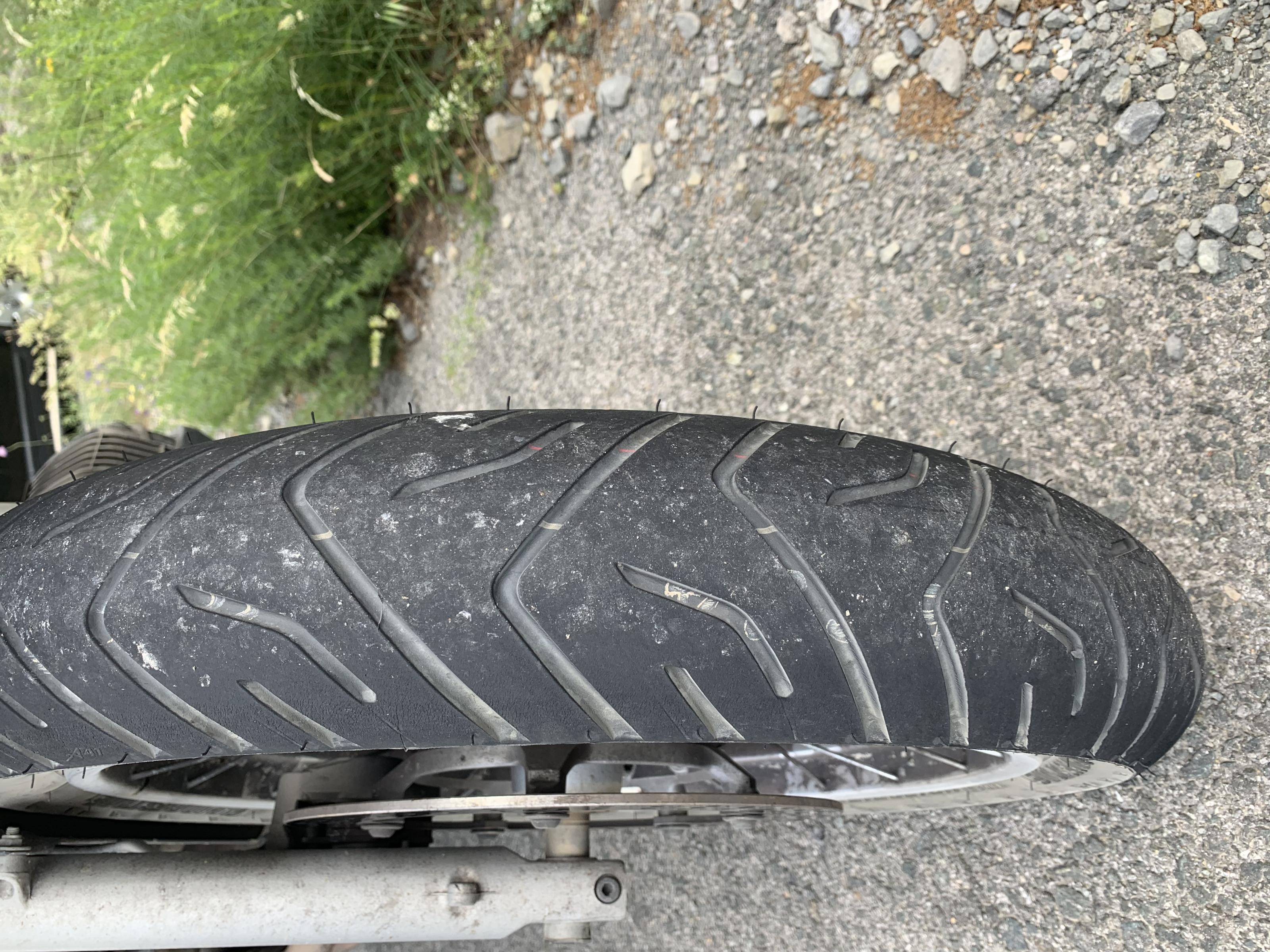

hab den "G" dann durch die normale Version ersetzt und der sah nach 4000 Km lange nicht so aus..... alles gut :)

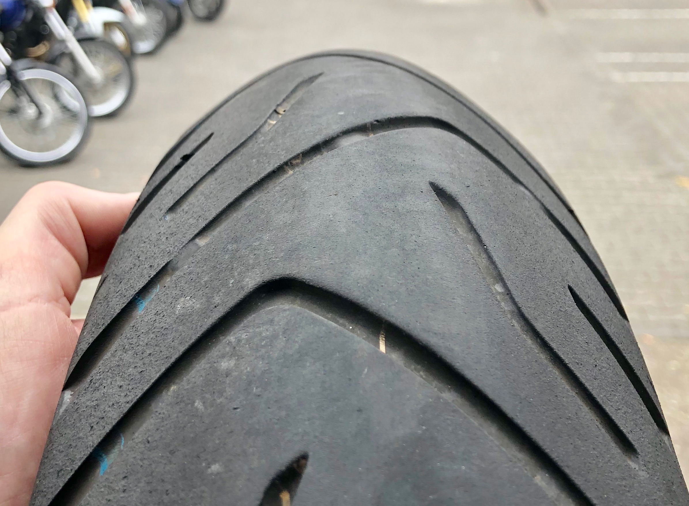

Bei mir sah der Vorderreifen nach 2'500 km so aus. Davon 1'100 km im Einfahrmodus:( Für mich etwas unverständlich, dass der Vorderreifen am Ende ist und der Hinterreifen sicher noch 50% an Profil vorweist. Gezwungenermassen habe ich vorne nochmals den gleichen Reifen montiert. Bin mal gespannt, ob dieser länger hält oder nicht. Normalerweise halten die Reifen bei mir zwischen 4000 bis 5000 km. Ich habe die Alpenpässe vor der Türe, was der Verbrauch relativiert. Von der Performance kann ich nichts negatives Berichten. PS Ich fahre eine R1250GS.

wenn der Vordereifen die normale Version ist, also NICHT "G", dann hält der deutlich länger

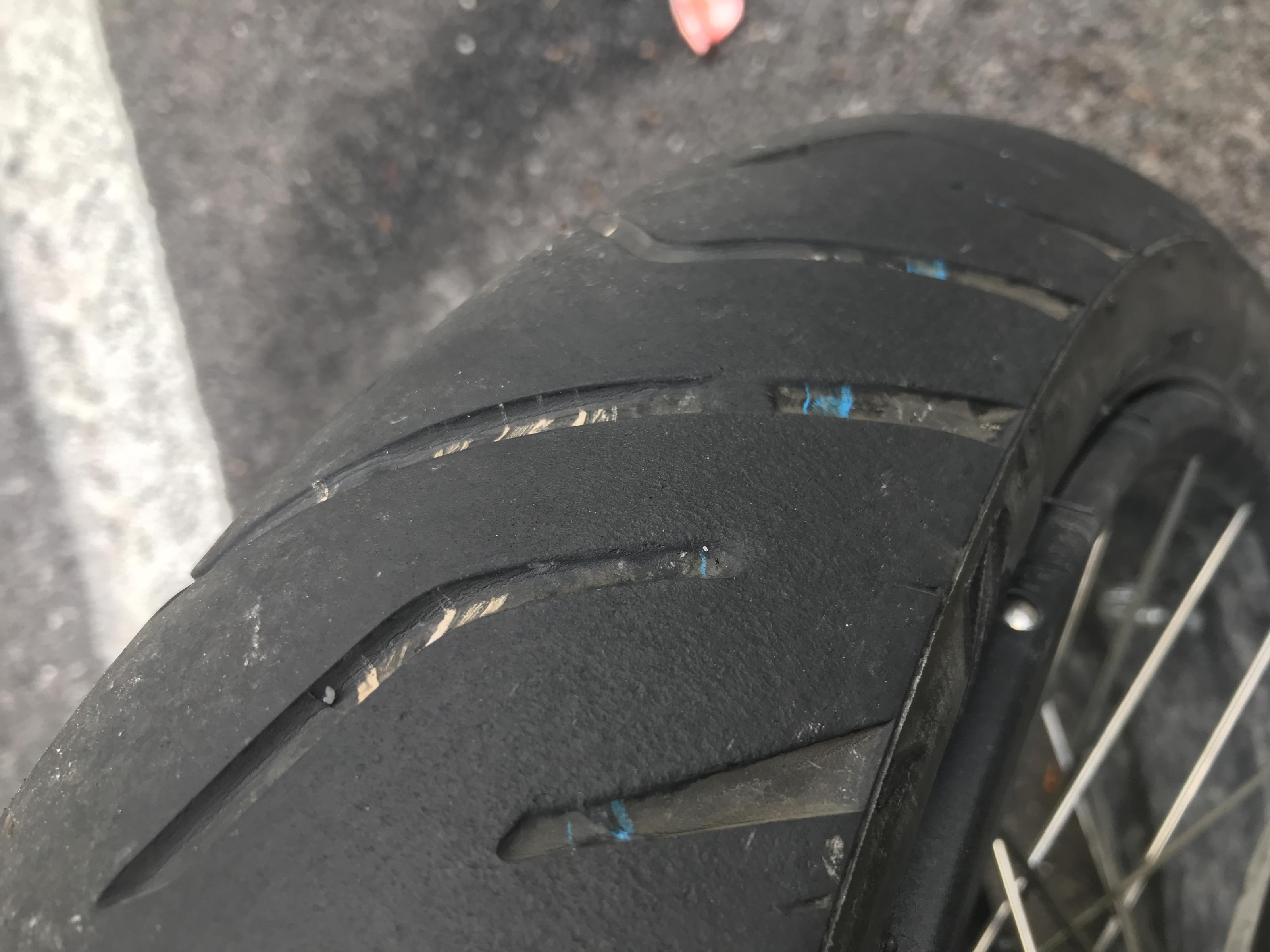

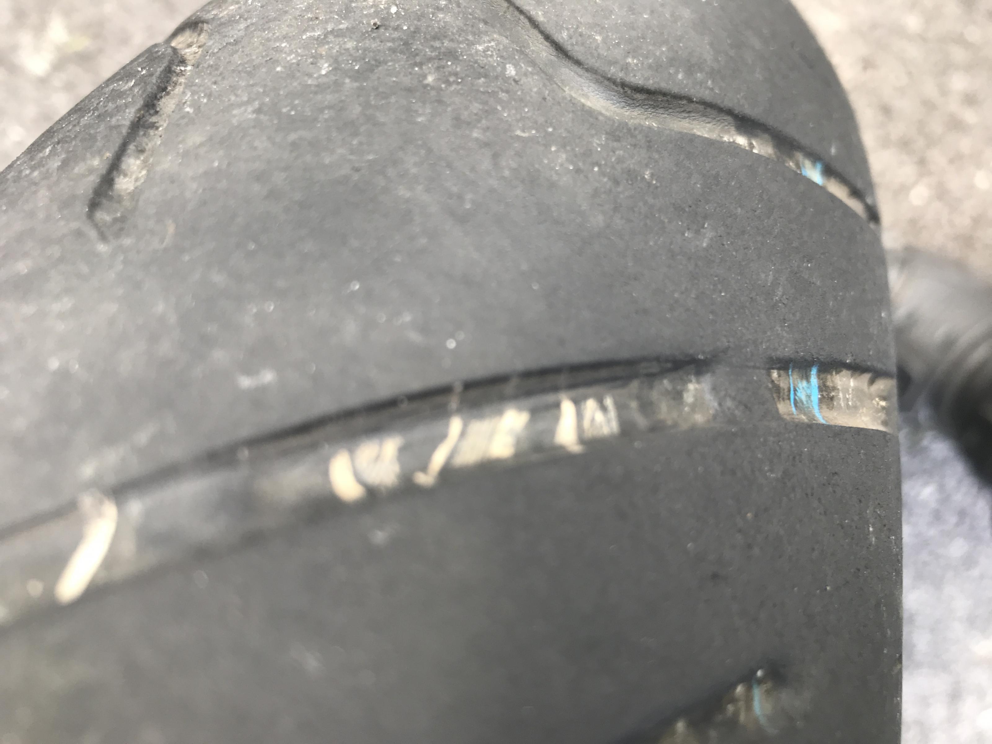

Nach 4300km wieder zu Hause mit der R1100GS und dem A41. Der VR hat sich gut gehalten, das V-förmige hat sich durch 800km Autobahn zum Schluss wieder "normal" geformt. Profil auf dem VR noch knappe 2mm, egal wo gemessen.
Hinten sind in der Mitte noch 3mm, an der Flanke nur noch 1mm. Außerdem bilden die Flankenprofile größere Gummilippen, vermutlich von der brutalen Power der 11er. ;)
Machen sich aber beim Fahrverhalten nicht negativ bemerkbar. Bis zum Schluss konnte ich keine Abstriche beim Fahrverhalten feststellen. Auch auf Schotter und Fels im Hochgebirge hat er sich gut geschlagen. Im Grunde hab ich nix dran zu kritteln. Ein Angel GT hält auch nicht länger.
