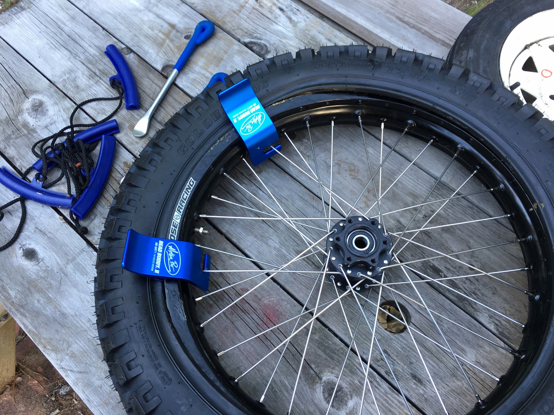

Im Grunde sind alle Reifen die fürs ernsthafte Offroad gedacht sind mit einer steifen stabilen Decke versehen.
Zur Montage kann man anfangs wenn Übung fehlt sogenannte Tire Buddys benutzen die fixieren die Decke in den Wulst .
2 Stück davon Plus drei kleine Hebel mit 25 cm plus ner kleinen Dose Flutschi sind bei den großen EnduronTouren immer dabei .
Die Supermoto Pellen kann man mit etwas Übung sogar von Hand reindrücken ..
Die würden bei 0,8 Bar ja fast einklappen ....

Ich montiere alle Reifen mit einer ordentlichen Montiermaschine selber,
bei den ganz zähen Exemplaren tut mir der Reifenwulst und die Felge fast
ein bisschen leid.
Gerne lasse ich die Reifen vor der Montage in der prallen Sonne aufwärmen,
hilft ungemein :).
