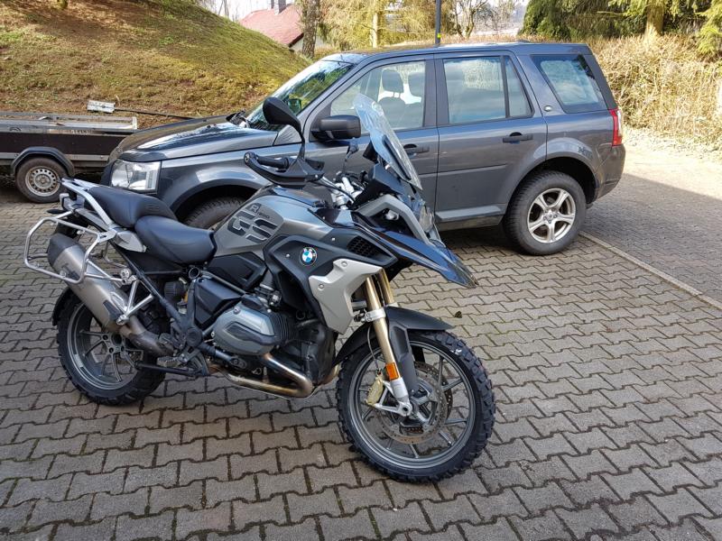

Mordsstolle, die Bridgestone AX 41 :), auf die Strassenfahreigenschaften bin ich gespannt...

profil sieht für mich eher zu 75% offroad aus . preis / reichweite / gefahrene offroad - onroad km, im vergleich zu meinem favorit karoo3 wäre interressant :)

Wäre da nicht die Titelüberschrift, hätte ich vermutet, daß es sich bei dem Reifen um einen eingefahrenen TKC 80 oder Karoo handelt.
Kommt mir das nur so vor, oder ist das Profil tatsächlich etwas niedriger niedriger?

Die Reifen sind auf dem Bild krachneu, nur im Hof für die Fotos hin und hergeschoben. Das Messen der Profiltiefe gestaltete sich wegen des Offroadprofils nicht ganz einfach, aber hinten sind's 10 und vorne 8, also nicht weniger als bei den Mitbewerbern.
