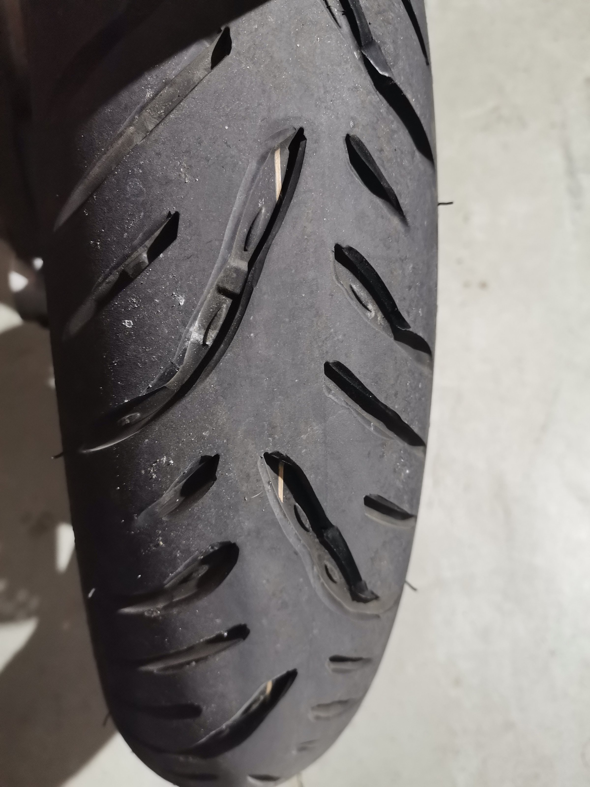

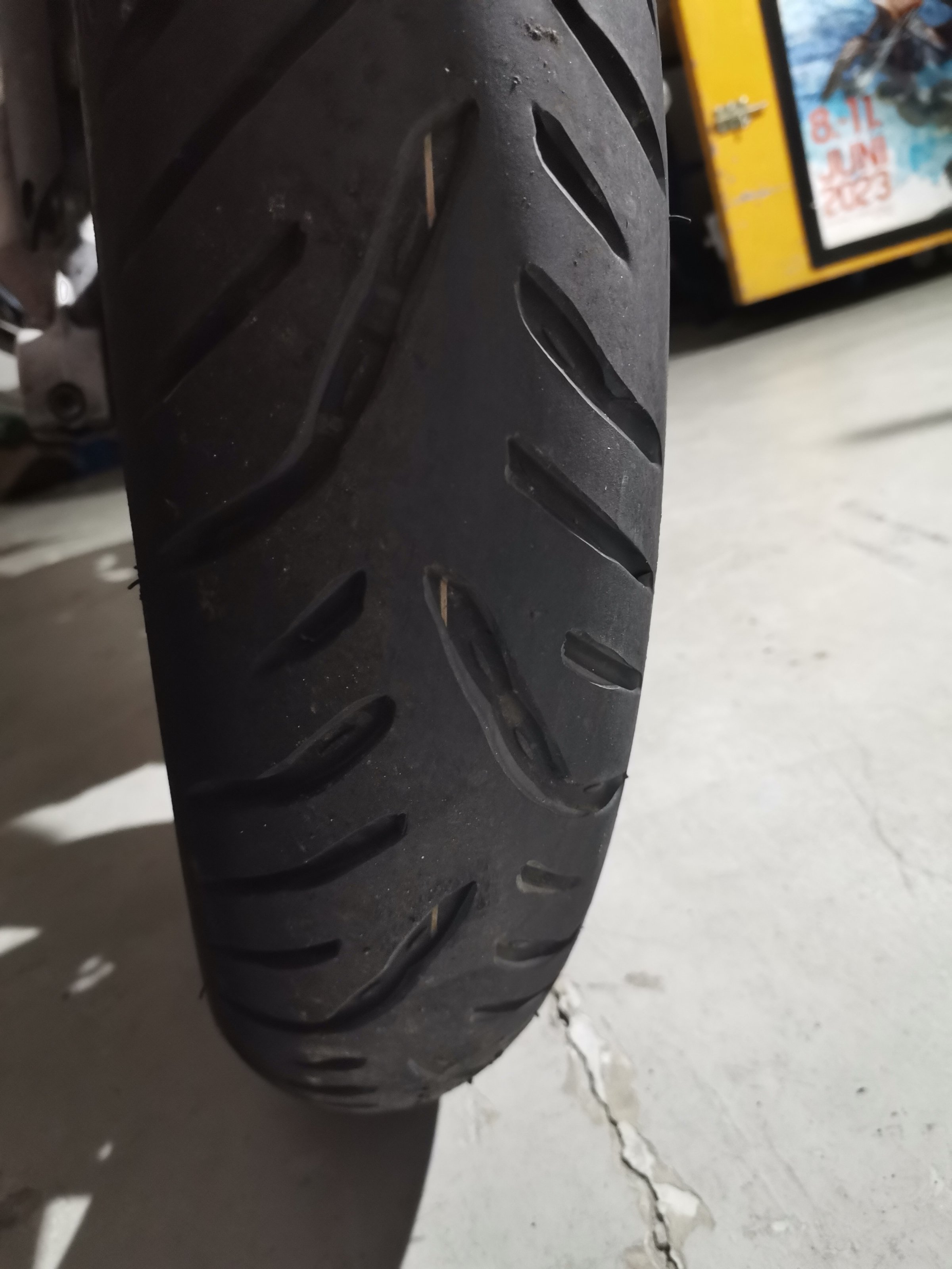

Abend! versehentlicher Weise hab ich einen T32 auf meine LC montiert und das war ein grosser Fehler! der Vorderreifen ist von 70-110km/h so laut (heult) das es jedes Windgeräusch sogar ohne Windschild übertönt. ich kenne den Reifen und bis auf die Laufleistung ist der auf anderen Bikes ganz gut.
er sieht auch nicht aus als ob er zu den lauten gehört aber auf der LC ist er nicht zum aushalten!
nach ca.1200km startete ich einen Versuch und schnitt mit einem Cuttermesser die Kanten im Mittelbereich wo er auf gerader Strasse eben so laut ist ab und schrägte das Profil etwas ab. und siehe da es war ein Erfolg! der Reifen ist jetzt leise!! ob es so bleibt kann ich nicht sagen, und ob er jetzt auf Regen noch gut ist weiss ich auch nicht aber ich werde jetzt nicht mehr Taub! eigentlich wollte ich den fast neuen Reifen wegschmeissen und darum war es mir egal obs in die Hose geht oder nicht.
natürlich alles ohne Gewähr, nicht zum nachmachen und der Reifen wird natürlich nicht mehr auf der öffentlichen Strasse benützt! :D

ich habe nur die Kanten in der Regenrille genommen, habe nicht in die Karkasse geschnitten oder den Reifen irgendwo verletzt. deshalb mache ich mir keine Sorgen das er darum platzen sollte! warum auch? von 0-200 ist alles ruhig und bei Regen fahre ich immer langsam.. natürlich würde ich das keinen anderen machen und das Bike auch nicht so verkaufen. war eben ein Versuch bevor er in die Tonne fällt.
vor 30 Jahren haben wir noch die Indikatoren mit einem Reifennachschneider rausgeschnitten und die Bullen haben sich dumm gesucht! :D

Auf jeden Fall eine Fleißarbeit und den Mut, mal was ungewöhnliches auszuprobieren.
Ob das den beschriebenen Effekt hat, bezweifle ich allerdings. Michelin hat beim Anakee3 nach der ersten Serie auch die Profilkanten aufwändig gebrochen/schräggestellt, das brachte effektiv mal genau garnix für oder gegen die Geräuschentwicklung.
Warum das beim Bridgestone anders sein soll, erschließt sich mir derzeit nicht auf den ersten Blick.

warum das so ist weiss ich auch nicht, mir ist auch nicht klar warum der T32 so furchtbar laut ist auf der LC aber auf den ersten 50km gestern hat es funktioniert bzw es ist zu 80% verschwunden..

ich glaube das es auf der Lufti nicht so ein Problem ist aber auf der LC furchtbar..
