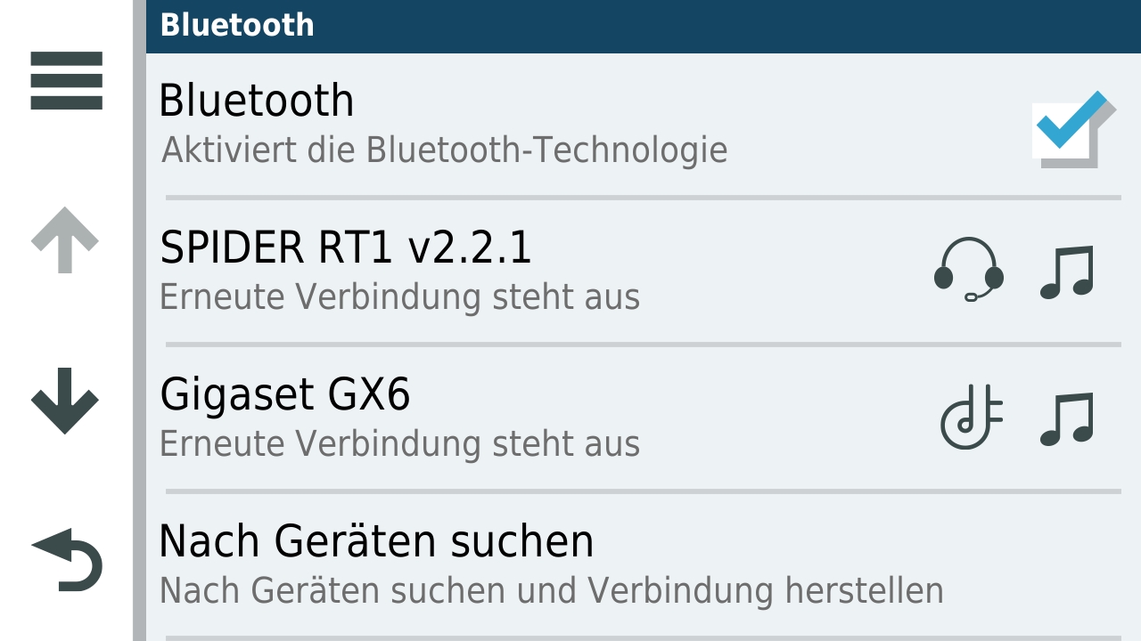

Andi#87
Andi#87
07.11.2010
21.383
42781
R 1250 GSA 2019
Wie willst Du aus dem weiß bleiben des Symbols schließen, daß ein Problem beim XT vorliegt, oder doch beim Sena?
Weil dieser Zustand über eine Stunde da war
Es hätte dann, wie so viele hundert male vorher, ja wenigstens das Handy verbunden werden müssen.
Aber: Nix....
Da sich das Sena ohne Probleme mit dem Handy koppeln ließ (und am Abend vorher auch mit dem XT), unterstelle ich jetzt einfach mal , dass der Fehler am XT liegt/lag.
Aber: Sollte mal wieder irgendwas rumzicken, kann ich das ja austesten....
Aber: Nix....
Falls Du bereits vorher vom Handy geschrieben hast, habe ich das übersehen. Wenn sich das XT mit zwei gekoppelten, aktiven Geräten nicht verbindet, ist der Verursacher klar.
Dann bleibt jetzt hoffentlich alles gut (für mich sieht das nach einem Wärmeproblem, kalter Lötstelle aus :(), ich drücke beide Daumen :).
