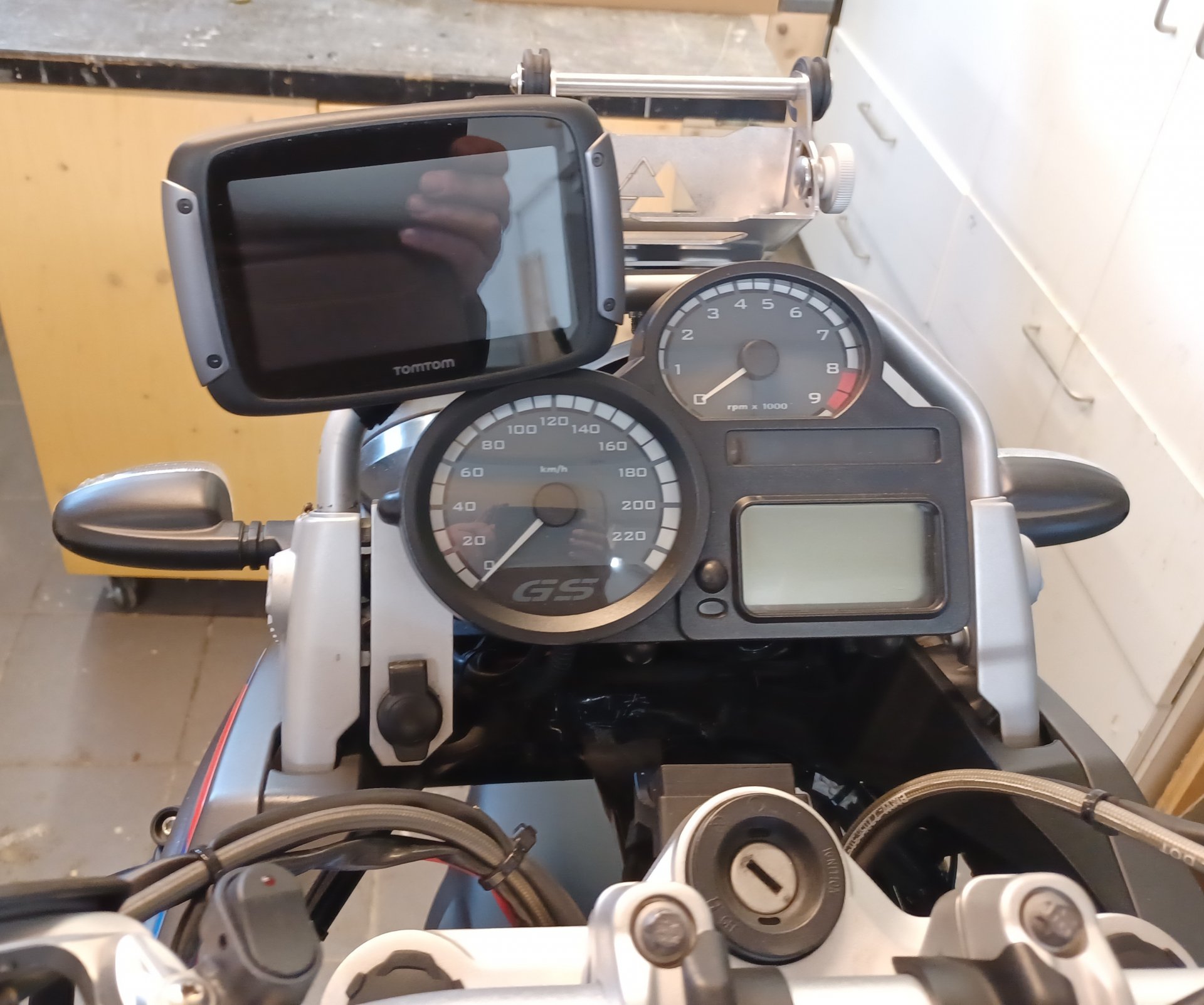

Das neue TomTom:

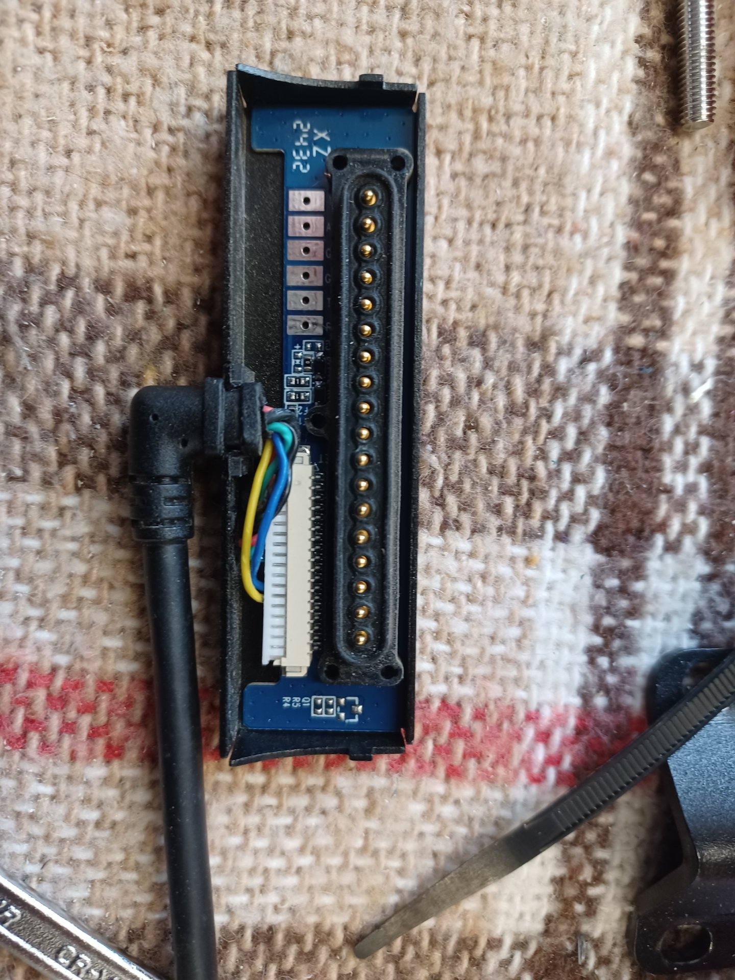

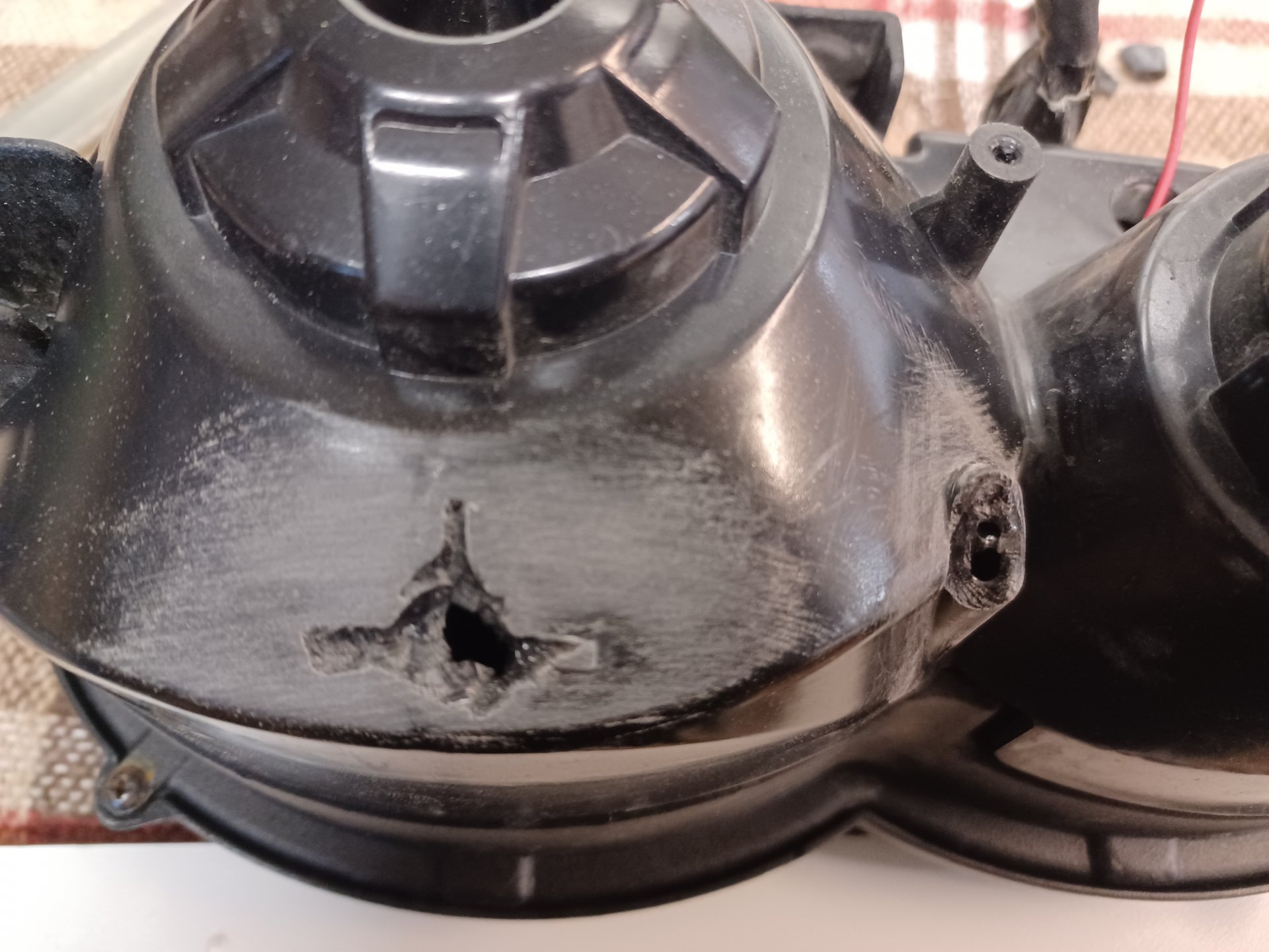

Bei der Demontage des Scheinwerfers habe ich dann bemerkt, dass die 3 Haltenasen für die Tachoeinheit gebrochen waren, --- schade.. , also trotzdem alles raus und mit 2 Komponentenkleber wieder gekittet. Während der Trockenzeit suchte ich dann weiter nach dem Cartoolstecker. Den fand ich dann nach Stunden gut versteckt an der Strebe hinterm Ölkühler, gut integriert in den anderen Kabelbaum..
Kabelbaum angesteckt, Gerät getestet, Strom ist da und funktioniert!

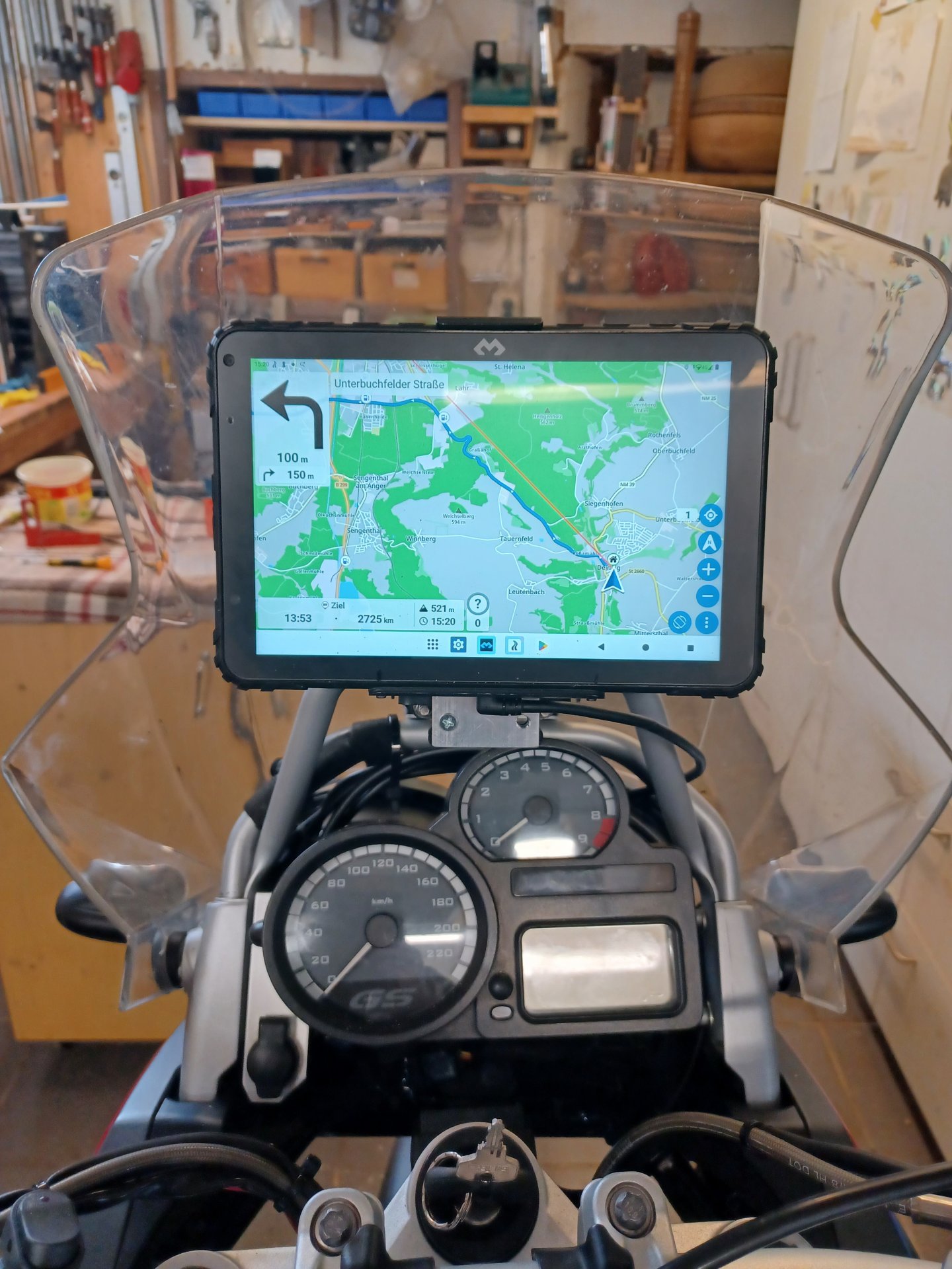

Also gut, Navihaltestrebe montiert, dabei gemerkt, dass die M5er Schrauben von jemanden überdreht wurden…, also nachschneiden auf M6 und größere Schrauben rein. Dann den Bügeladapter an die Strebe montieren und den eigentlichen Navihalter mit Ladefunktion dort anschrauben. Mit acht Stück M4er Schrauben, Beilagscheiben und Muttern zwar etwas fummelig, aber war flott erledigt.
Hier passt noch alles, Tacho ist noch nicht montiert...

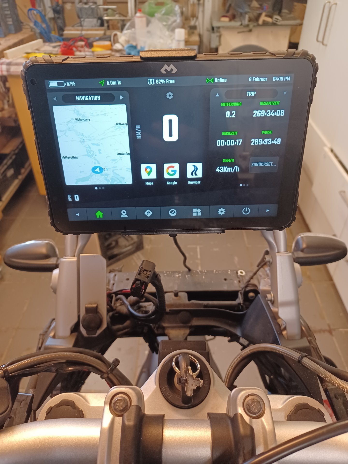

Gerät eingclipst, wieder schade, Drehzahlmesser wird verdeckt. Also wieder alles ab, und Testweise den mitgelieferten und edlen Halter von Thork Racing montiert. Der passt aber nur an eine 12mm Strebe, ich habe 17mm am Bügel. Aber mit langen Schrauben wars dann möglich, aber bestimmt nicht schön und haltbar. Die Höhhe passte aber. Im Netzt dann ewig nach einem höheren Halter gesucht, es gibt aber nicht für das alte Moped mit 17mm Durchmesser. Ich habe mich dann damit abgefunden selber was zu schreinern. Ich hatte noch ein Stück passendes, 3mm starke Alublech. Hier dann acht Löcher angezeichnet und gebohrt und somit den Halter um 50mm erhöht. Alles montiert, alles passt, aber das silberne Alu stört mein Empfinden. Also wieder ab, schwarz lackieren und die finalen Schrauben und Mutter besorgen.
Kabel drehen um 90 Grad
so ists gut!

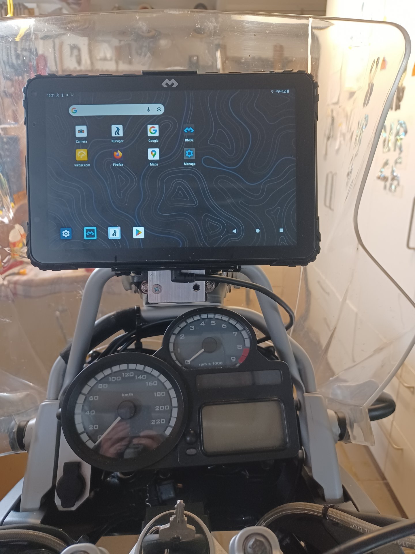

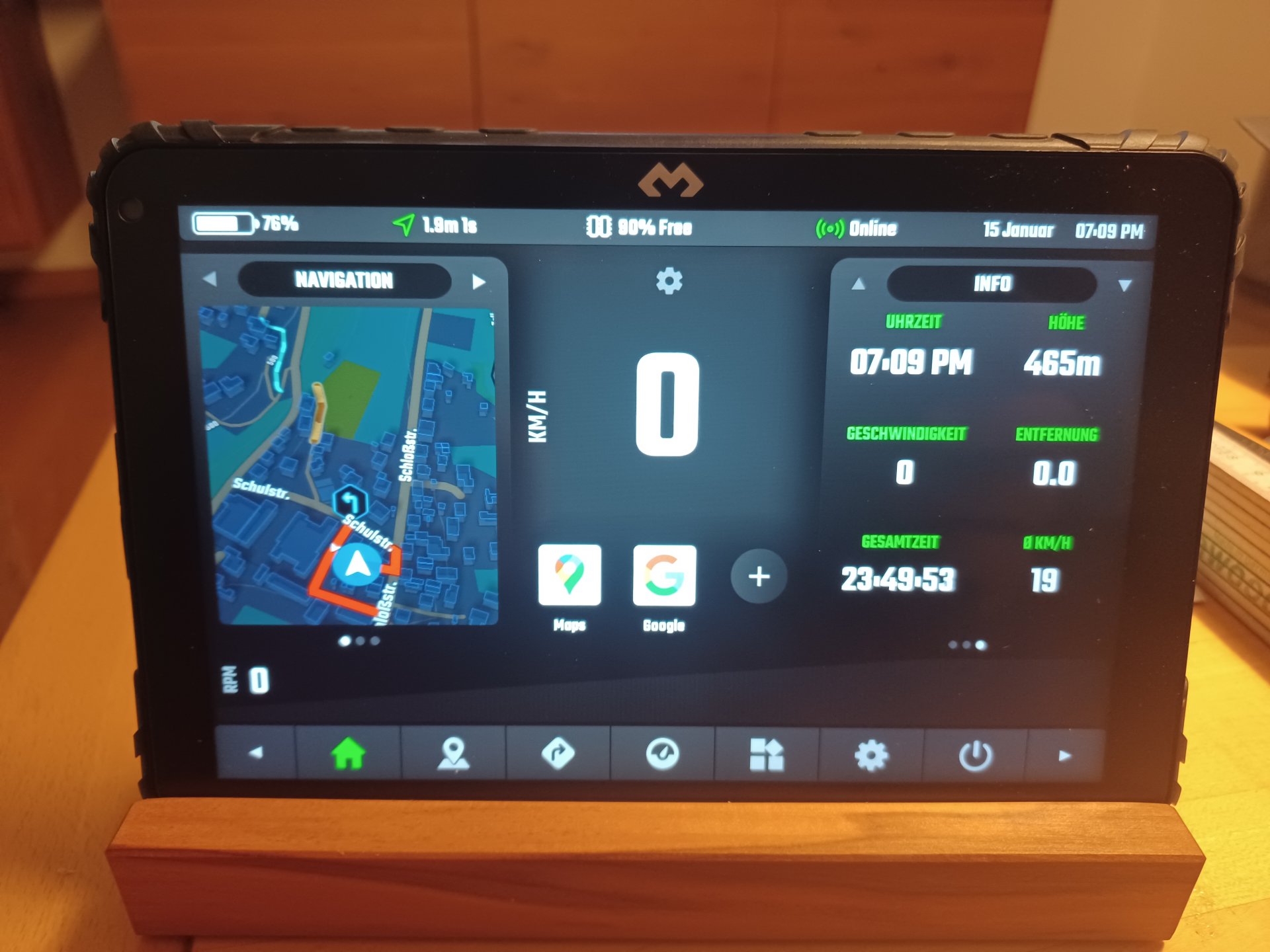

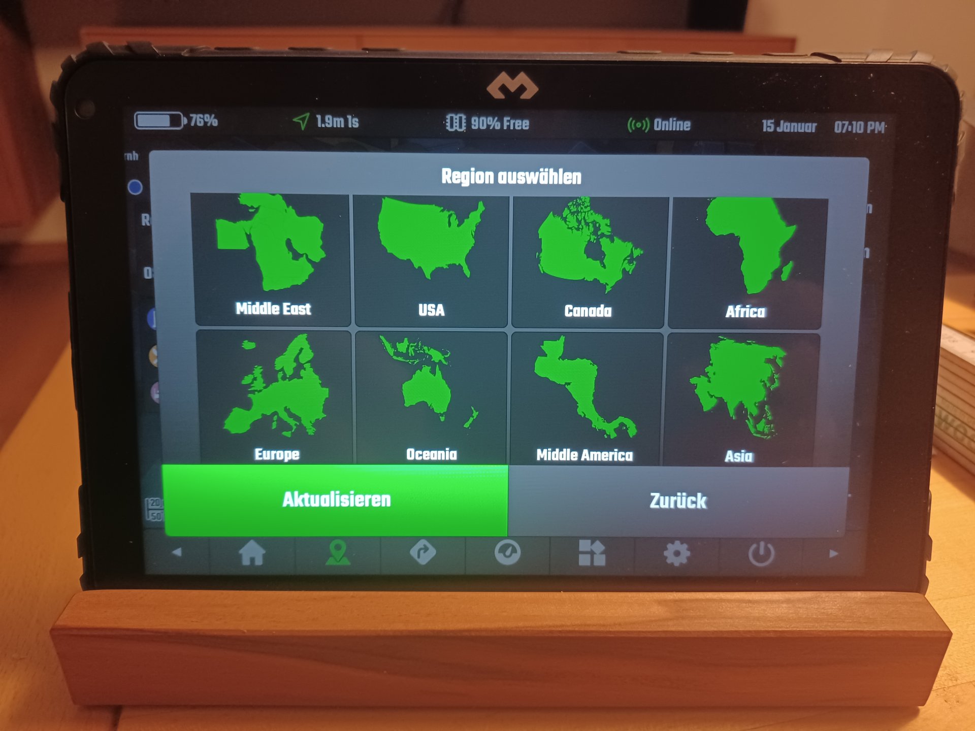

Auf dem Android-Gerät läuft die DMD 2 Software neben allen anderen Apps.

DMD 2Kartenauswahl

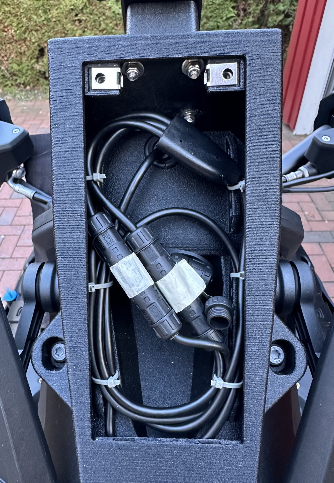

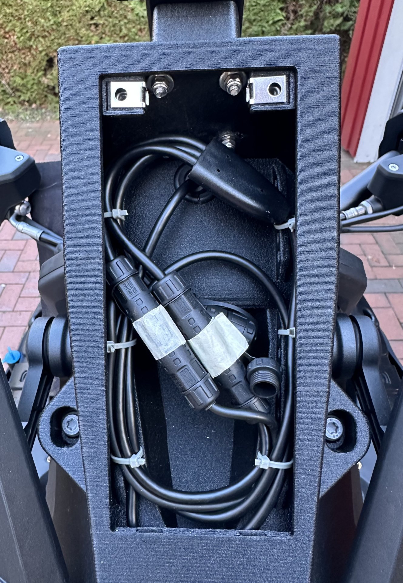

Mit dem Gehäuse von Bikes Peak.
Aktuell nicht mehr im Shop gelistet, kann aber bestellt werden-einfach bei Thomas anrufen.
Hat den Vorteil, dass der dicke Kabelstrang dort wunderbar untergebracht ist.

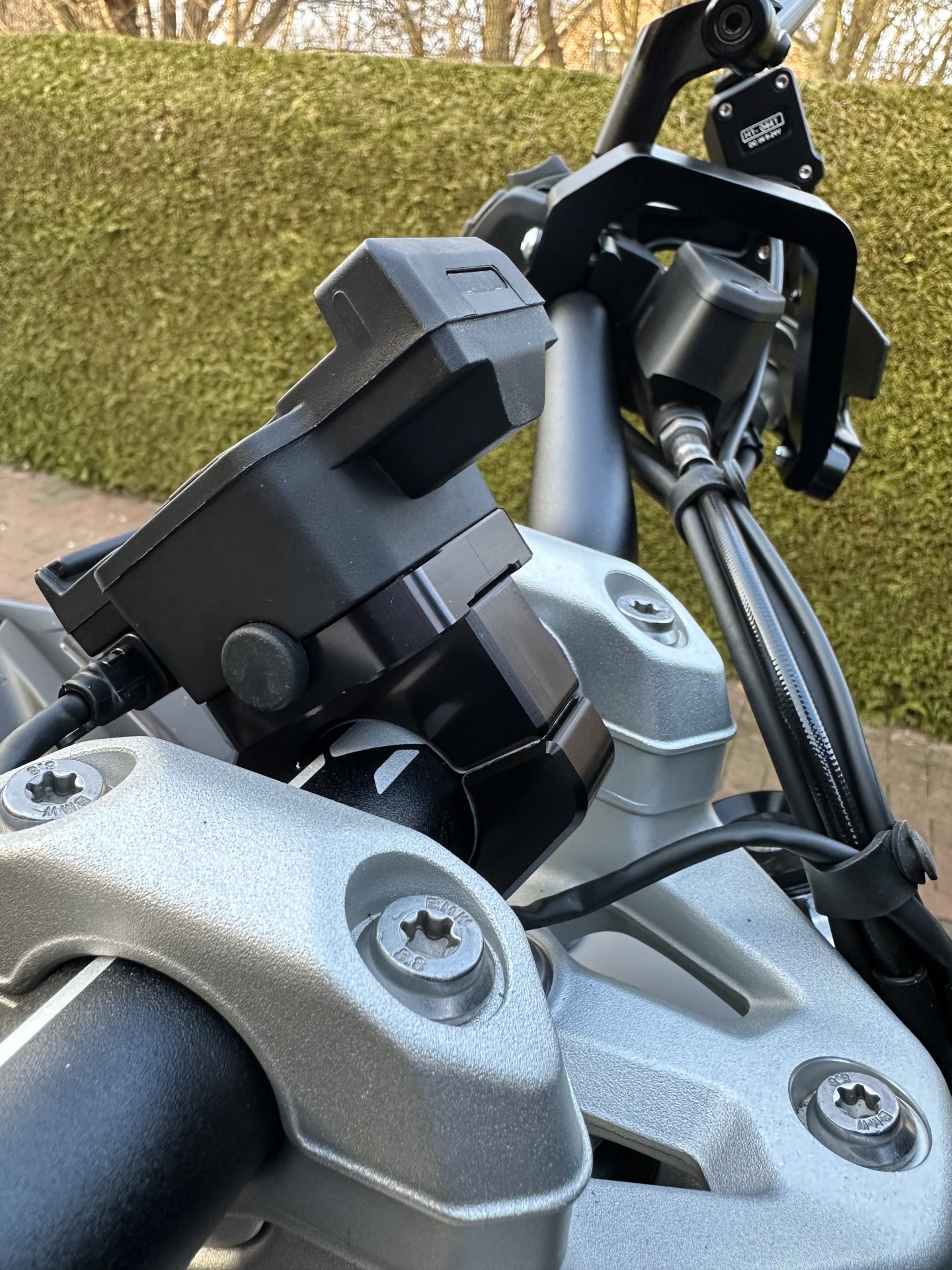

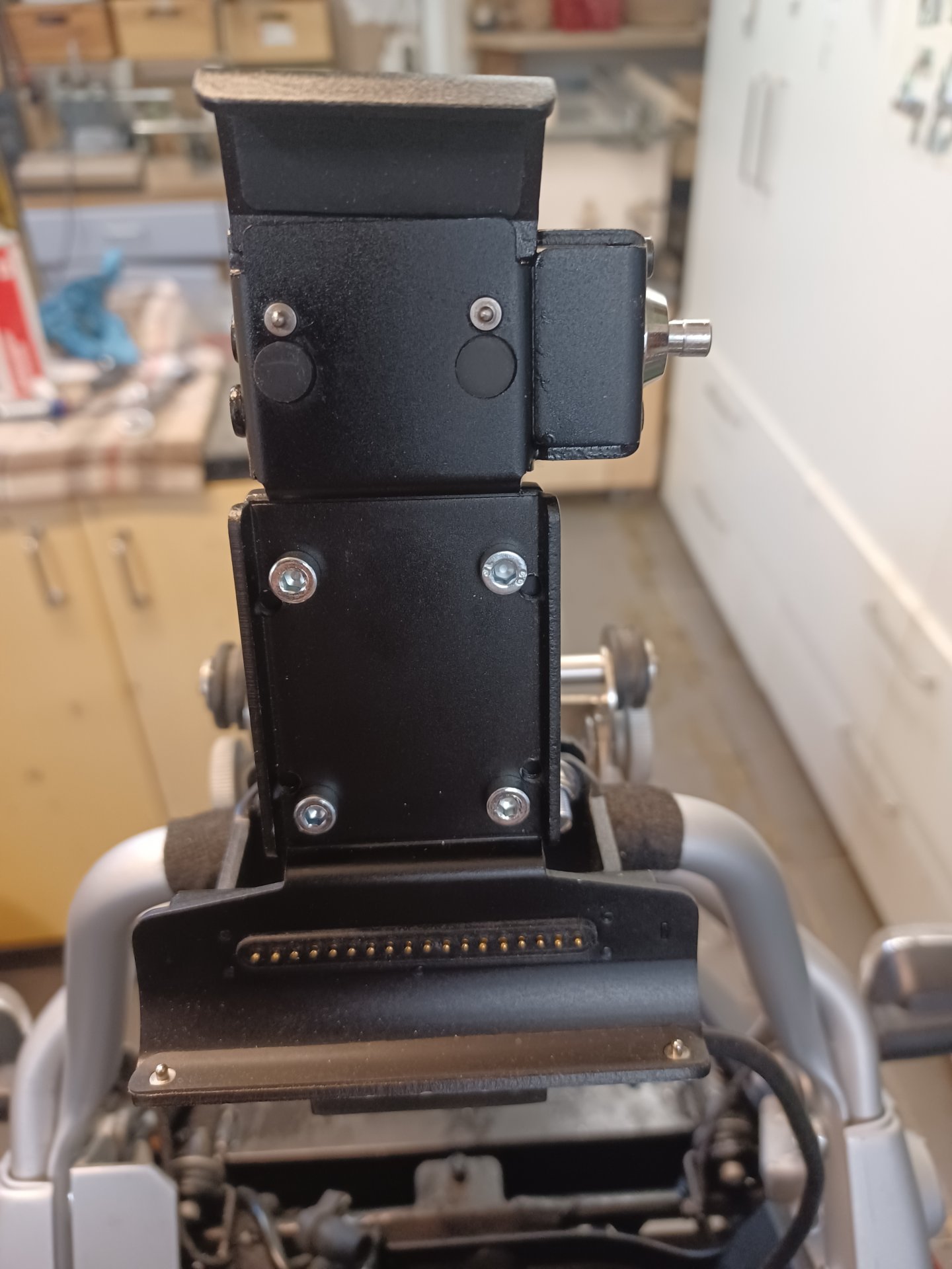

Servus,

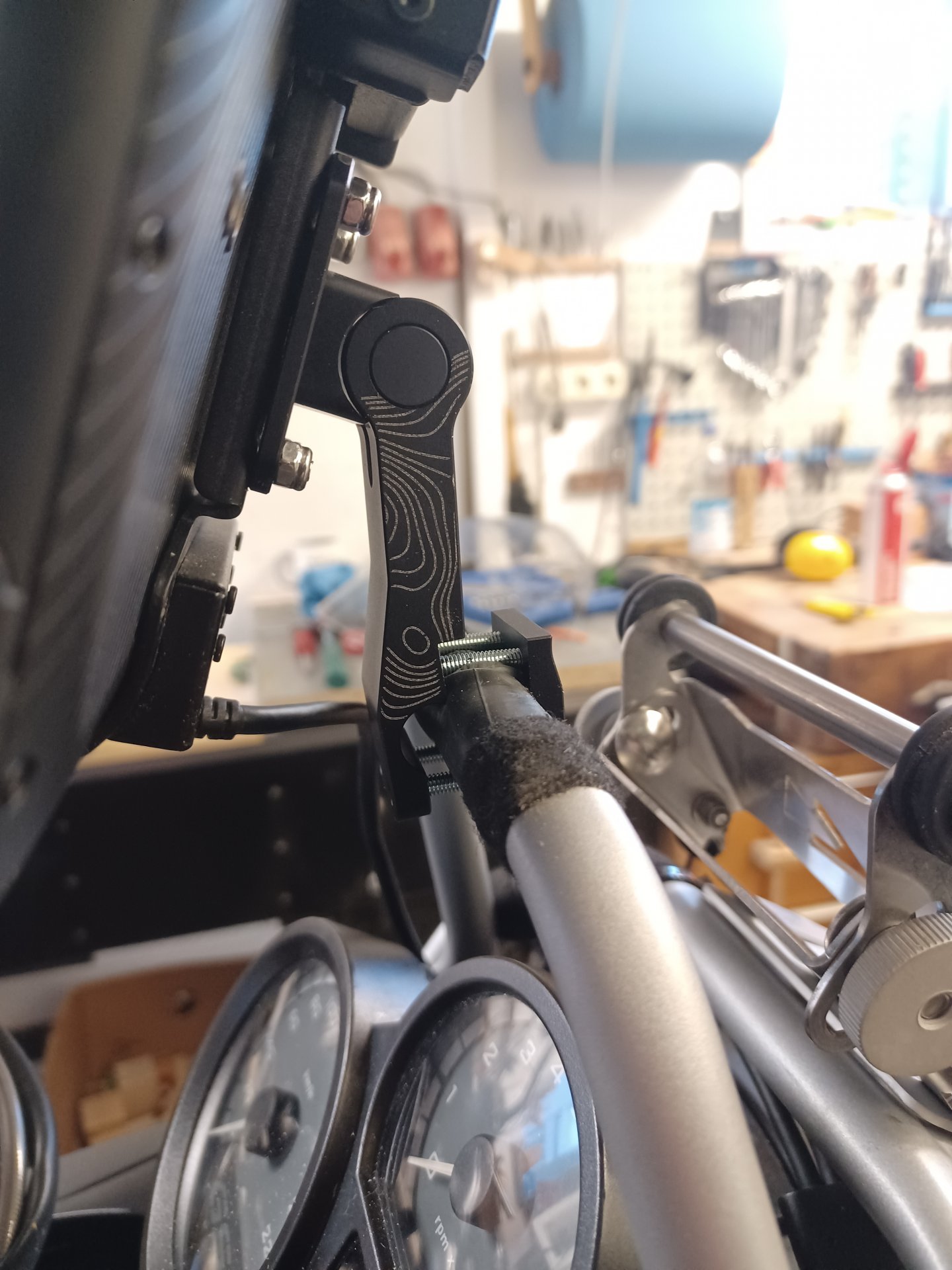

der Halter von Thork ist wirklich filigran.
Ich konnte diesen aber nicht verwenden, da er nur für Streben mit 12mm passt.
Ich habe dann mit etwas Tüftelei einen eigenen Halter konstruiert.
Probefahrt steht noch aus.

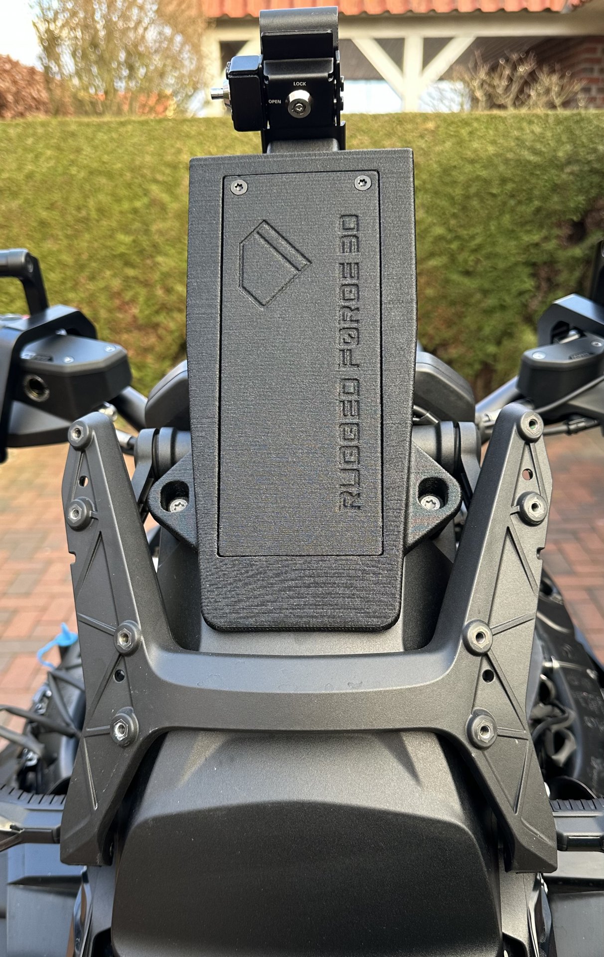

Vielen Dank für den Bericht. Da haben wir ja fast zur gleichen Zeit ein ähnliches Projekt am Start.
Also die Haltergeschichte ist schon dämlich. Diesem Kunststoff, 3-D Gedruckten teil, würde ich ja nun gar nicht über den Weg trauen.
Der OEM Halter schaut schon vernünftig und stabil aus.
Für 50% vom Geld gibt es diesen Halter (bestellt, wird nächste Woche montiert)

Servus @Andi#87,
ja, da sind wir beide mit nem ähnlichen Thema beschäftigt.
Dein gezeigter Halter schaut stabil aus, die Aufnahme ist sogar drehbar, beim Originalen brauchts da noch ein Zusatzteil.
Der 3D-Halter passt vom Design her recht gut zur 1300er, es wird wich zeigen, ob die Geräte im Einsatz abfallen😉.

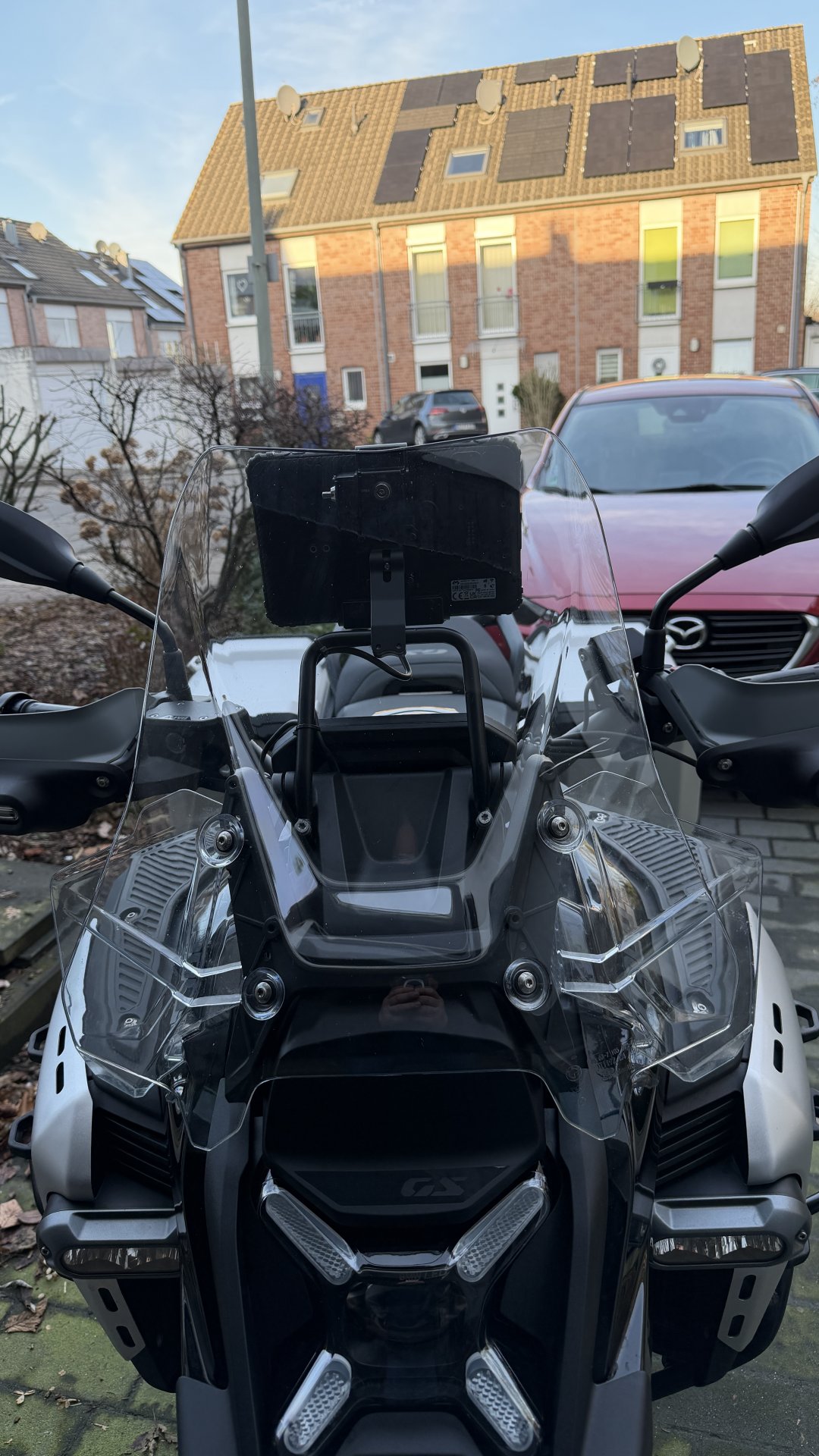

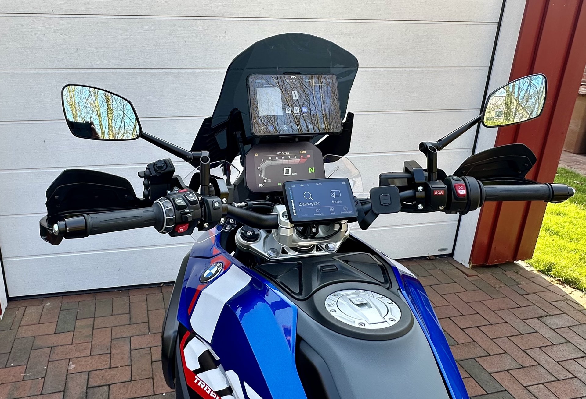

Soweit fertig, Probefahrt folgz nächste Woche.
Zum Verstauen des Kabelbaumes ist der Halter ideal.
Der Abstand zur Scheibe reicht gerade so.
Navigator VI sitzt auf dem Lenker

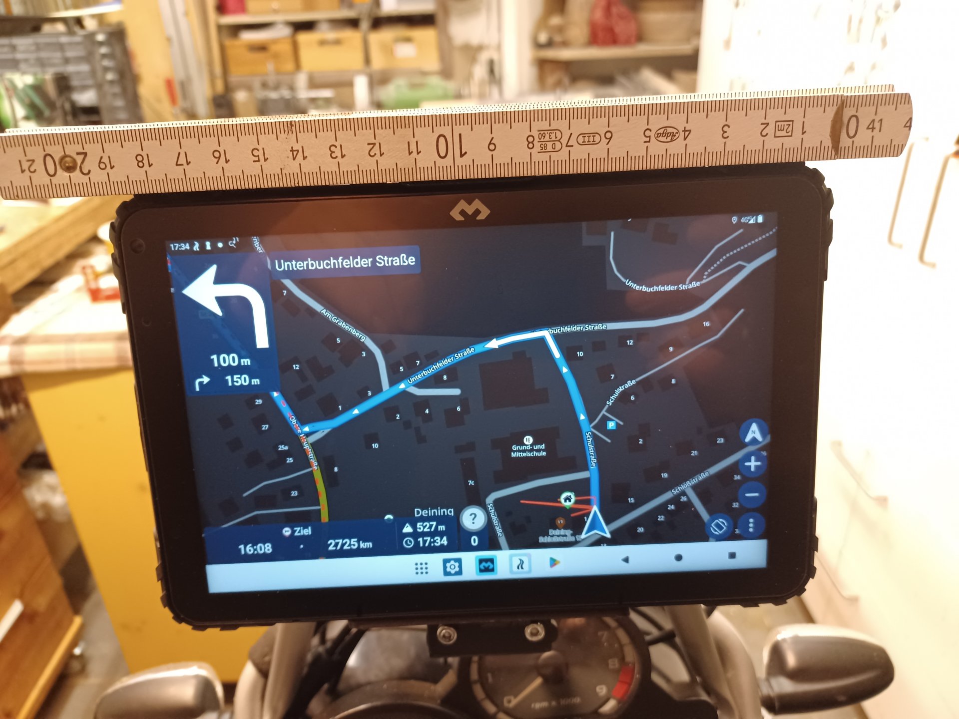

war heute das erste mal auf kleiner Testfahrt mit dem T865x und kann etwas berichten dazu.
Hat erstmal alles soweit funktioniert! :)
Ist dadurch keine völlige Entäuschung und Fehlkauf für mich!;)
Hier ein paar Details:
Autozoom funktioniert gut, ähnlich wie bei TomTom oder kurviger.
Eine Fernbedienung am Lenker habe ich also nicht vermisst!
Abbiegehinweise sind auch deutlich und werden lange vorher angezeigt.
Helligkeit hatte ich auf 100% , Display war meist gut ablesbar, könnte aber noch heller sein. bzw. der Kontrast könnte besser sein.
Der große Bildschirm vor dem Windschild stört die Sicht auf die Straße überhaupt nicht!
Bin mit 60% Akkuleistung gestartet, nach 2 Stunden hatte der Akku 100% im vollen Betrieb. Das Gerät läd also während der Fahrt sehr gut.
Akku wurde nicht warm, hatte aber auch nur ca. 12° heute.
Habe das Gerät querformat montiert, hochkannt wäre es evtl.noch übersichtlicher.
Mit gesperrtem Bildschirm und ausgeblendeter Widget-Leiste am rechten Bildschirmrand ist es aber schon sehr gut und groß!
Navigation hat insgesamt gut funktioniert, auch die Rückführung auf die Route klappt gut, wenn ich mal absichtlich falsch abgebogen bin.
Erster Test Onraoad also gut bestanden.
Offroad steht noch aus, morgen kommen die Dunlop Trailmax drauf, dann sehen wir weiter.
