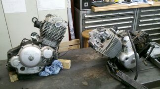

Einen Motor für die W12 habe ich am Sonntag bei eBay ersteigert,
jetzt bin ich gespannt in welchen Zustand das gute Stück ist. :)

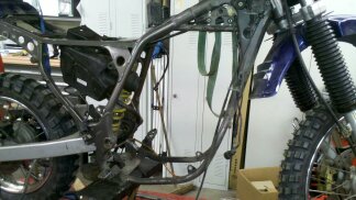

Der Motor ist Heute gekommen und alles OK.
Der Motor scheint dicht zu sein und hat ordentlich Kompression, das habe ich beim durchdrehen mit der Ratsche schon gemerkt.
Ich werde jetzt noch die Ventile einstellen eine neue Zündkerze eindrehen und das Öl wechseln,
dann sollte er im Rahmen brummen uns seinen Dienst machen :)
Denn "kaputten" Motor werde ich zum Motoreninstandsetzter geben und aufarbeiten lassen.
Paul :)
