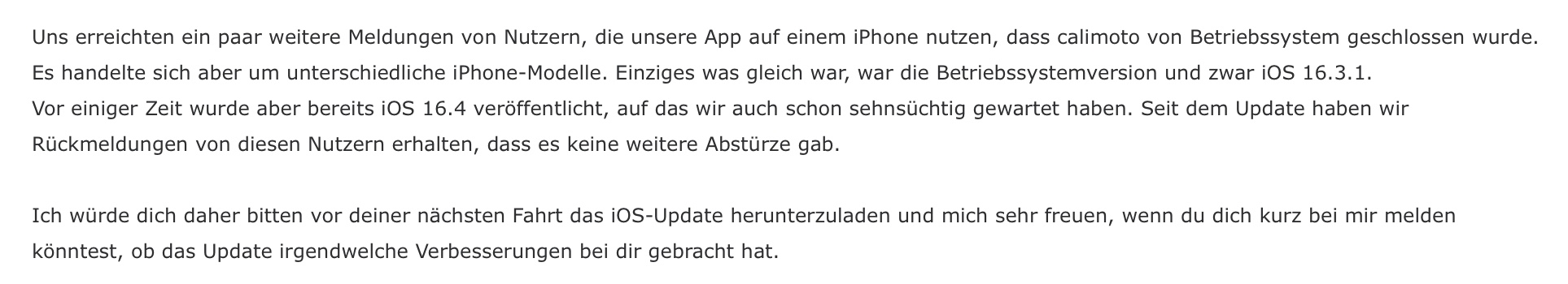

Rückmeldung von Calimoto Service!
Calmoto wird von meinem Apple immer abgeschaltet
