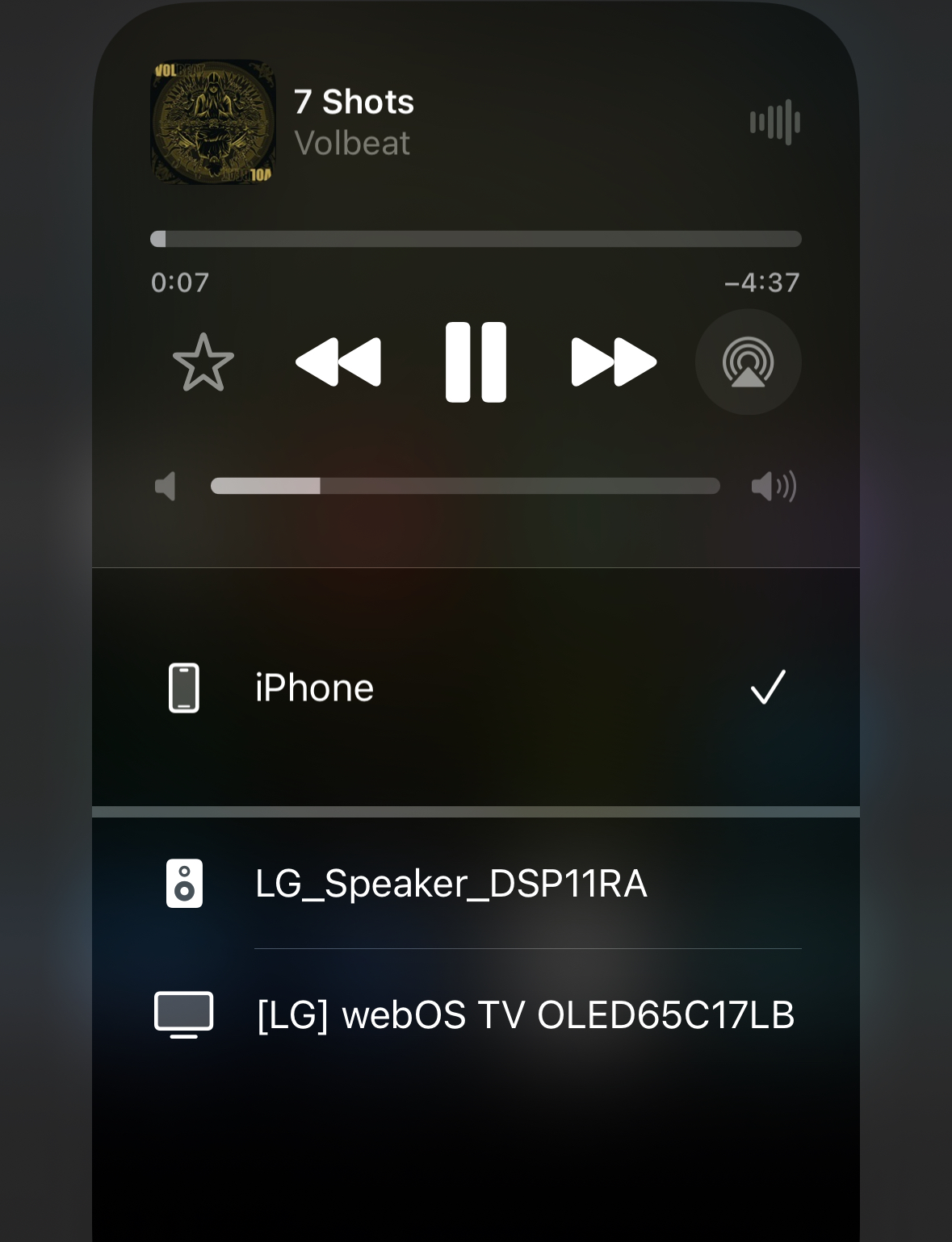

Habe das Patchtalk pro und ein iPhone 16 pro. Iphone ist mit dem Cardo verbunden und wenn ich dann in der Cardo-App auf Musik gehe, höre ich die über mein Handy und nicht im Helm über die Kopfhörer, habe alles schon versucht, Handy neugestartet usw. Kann jemand helfen?
Bin total verwirrt, habe die BWM mit TFT, habe das Carpuride BS 702, und Patchtalk pro, iphone und weiß einfach nicht wie ich was koppeln muss….🥲🥲🥲

Hi, weil die Audioausgabe auf IPhone gestellt ist. Die musst du auf BT Cardo legen.

Vielen Dank für die schnelle Antwort aber wo kann ich das umstellen, finde in der Cardo-App nix oder am iphone?

In der Apple Musik App. Das ist ja die gleiche nur verknüpft. Da müsste es so sein und da musst du das Sena nehmen.

So, musste das Patchtalk Pro zurücksetzen und neu verbinden, jetzt geht die Musik (Apple Musik) über das Headset. Das Carpuride ist nur mit dem Handy verbunden, auch hier kann ich drüber meine Musik und CarPlay steuern!🙏🤪 Heißt das TFT von der BMW bleibt für sich oder gibt es weitere Möglichkeiten der Anbindung was Sinn machen würde? Sprachsteuerung funktioniert nicht, weder Siri noch Cardo funzt! Ist aber auch nicht weiter schlimm, ist dann halt so.
