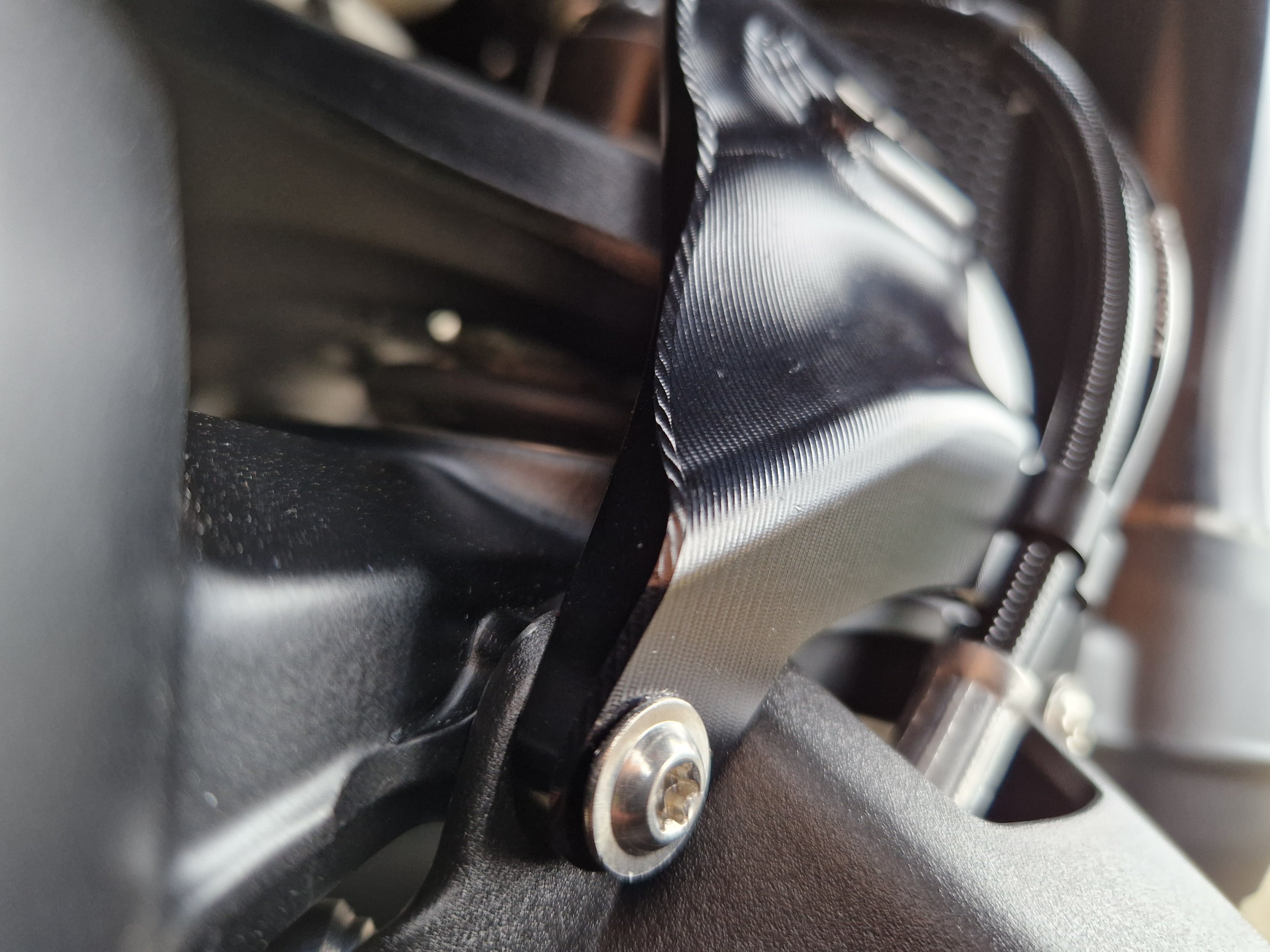

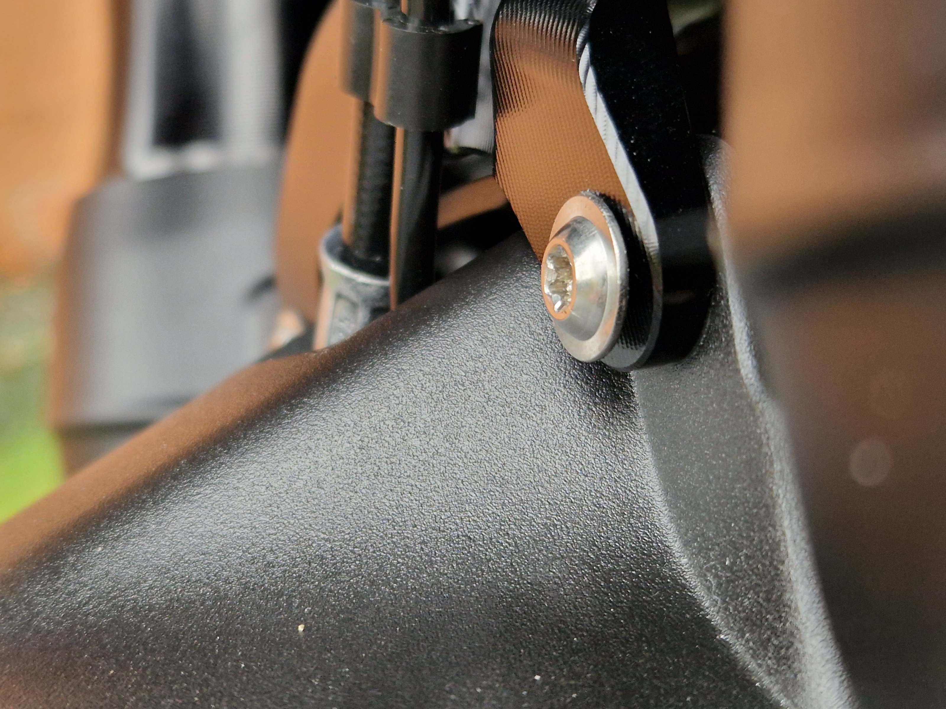

Ich wollte mal wieder etwas sparen und habe mir bei Ali Kleinzeug-Schnick-Schnack gekauft.
Vieles von Ali ist gar nicht so schlecht und sauber verarbeitet, aber manchmal sollte man ruhig etwas mehr investieren.
Hier meine Erfahrung mit den Telelever Schutz von Ali und DBK aus Italien
Sauber gearbeitet, aber viel zu dick, es bleibt zu wenig Restgewinde übrig, das wird das Gewinde in der Brücke nicht lange mitmachen, Dann ist die Anlagefläche des Schraubenkopfs schräg, so dass der Schraubenkopf dann fast keine Auflagefläche hat. Dazu kommt noch, dass das Loch 3mm zu groß ist.
Wozu macht man bei einer M5 Schraube eine 8,5mm Loch?
Also mein Tipp: für das Ding ruhig etwas mehr ausgeben!
