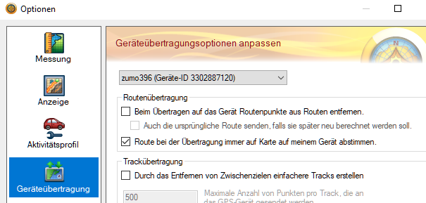

Du kannst versuchen, dir die OSM-Karten für Europa unter Basecamp zu installieren, dort dann eine Route über die (bekannte) Grenze bei den Garminkarten auf der SD-Karte zu planen und dann auf das Montana aus BC heraus zu schicken. Theoretisch müsste Basecamp die Route an die Karten anpassen, wenn diese Einstellungen für die Geräteübertragung gewählt wurden:
Wenn du dann die Route zur Navigation anwählst, wirst du sehen, ob das Montana in den Navigationsmodus schaltet oder ob es wegen inkompatiblem Datenmaterial Fehler gibt. Wenn letzteres passiert, hilft nur, die geplante Route in BC auf "direkt" umzustellen, auf den PC zu exportieren (nur Auwahl) und manuell in den GPX-Ordner im Garmin zu kopieren. Bei Aufruf der Route wird dann im Navi neu gerechnet, denn die "direkte" Route enthält nur die Wegpunkte, die dann für die automatische Neuberechnung genutzt werden.
