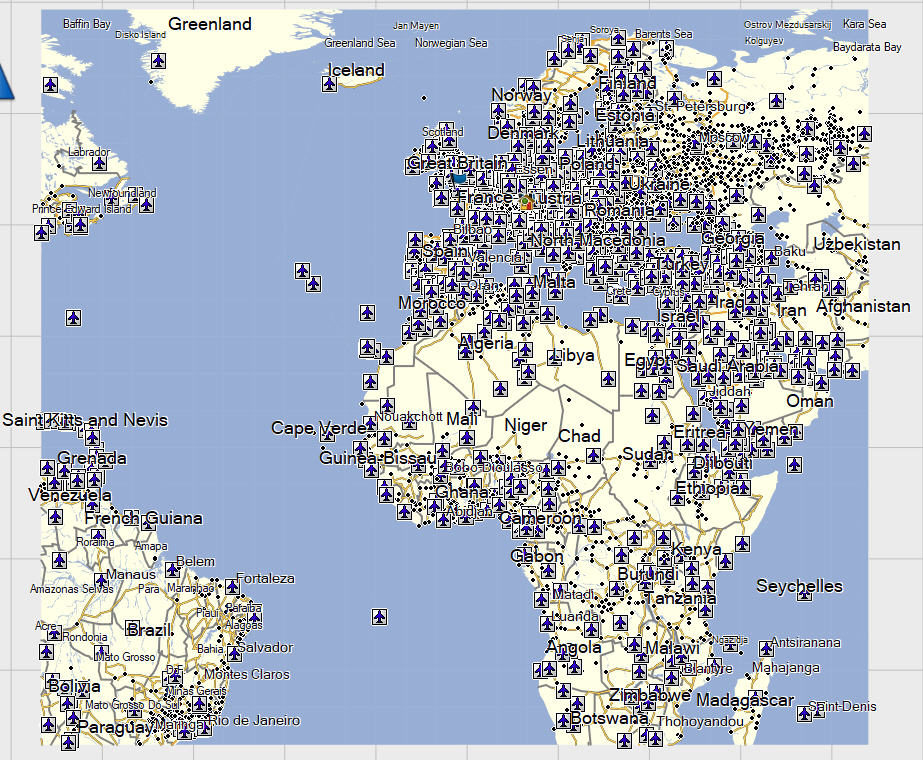

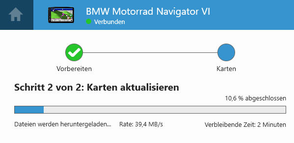

Habe gerade die Karte für Basecamp installiert.
Download war wieder schnell:
Das ist jetzt drauf:
