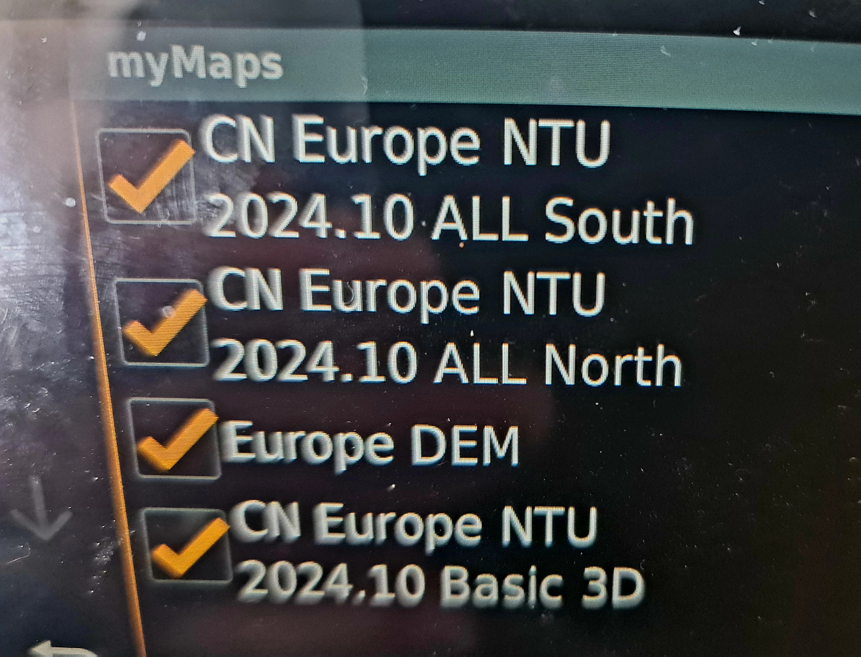

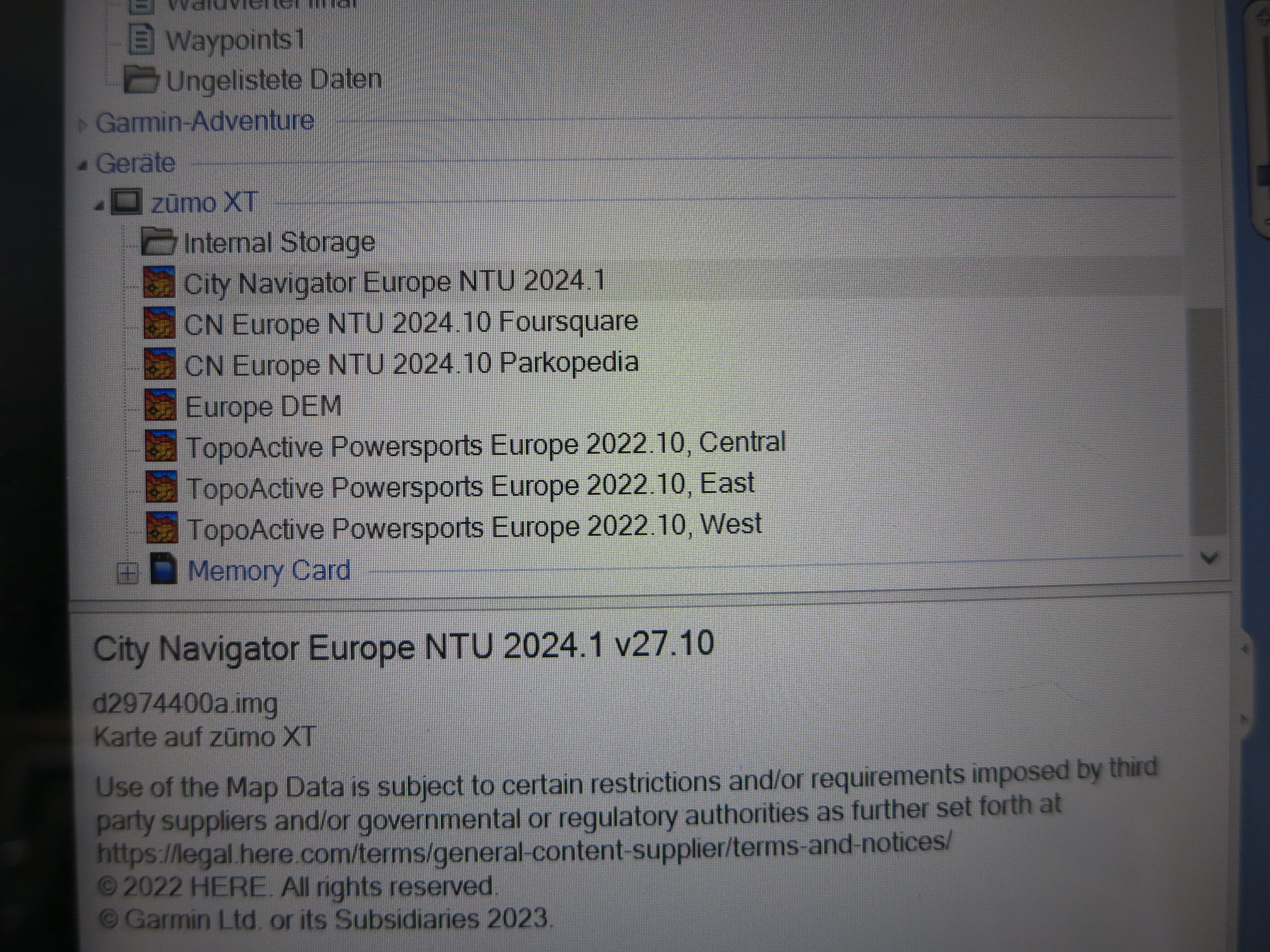

Ich habs jetzt auch aufm XT und PC Installiert.Ging ohne Probleme durch.
Allerdings hat Garmin mir für das XT wieder nur,so wie bei der vorrigen Version, nur Europa Central druffgeladen.Auch aufm PC. Es fehlt Portugal und ein kleiner Teil im Osten.
Ich versuchs jetzt mal mit MapInstall.
Es gibt bei mir nix mit Europa Ost und West. Speicher hab ich noch genug aufm XT.

Hallo Klaus,
hast du mitlterweile den Fehler gefunden?
Auf dem zumo 346 liess sich auch alles problemlos installieren 👍
Hallo Tom,
Leider nein.

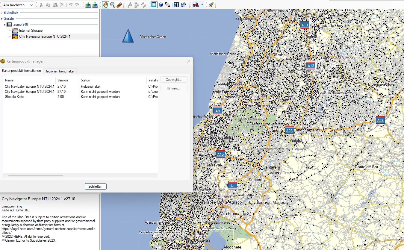

Ich habe über Basecamp-Mapinstall aktiviert,da wurde mir angezeigt das ich Europa aufs XT Installieren kann.Hab ich dann gemacht.Hat gefühlt ne Ewigkeit gedauert. Es war dann ein kleiner Teil mehr im Osten druff.Portugal aber nicht.Habs dann nochmal gemacht aber mit den Kacheln die man bei Mapinstall auswählen kann.Da ging dann die Installation von Portugal.Aufm XT sind die auch drauf,aber in Basecamp,wenn ich die XT Karten anklicke sind die nicht dabei. Keine Ahnung was da nicht passt.
Ich lass das jetzt erstmal so. Vielleicht finde ich auch irgendwann im Netz eine Lösung. Evtl.klappts ja auch besser beim nächten Kartenupdate.
Grüße von Klaus

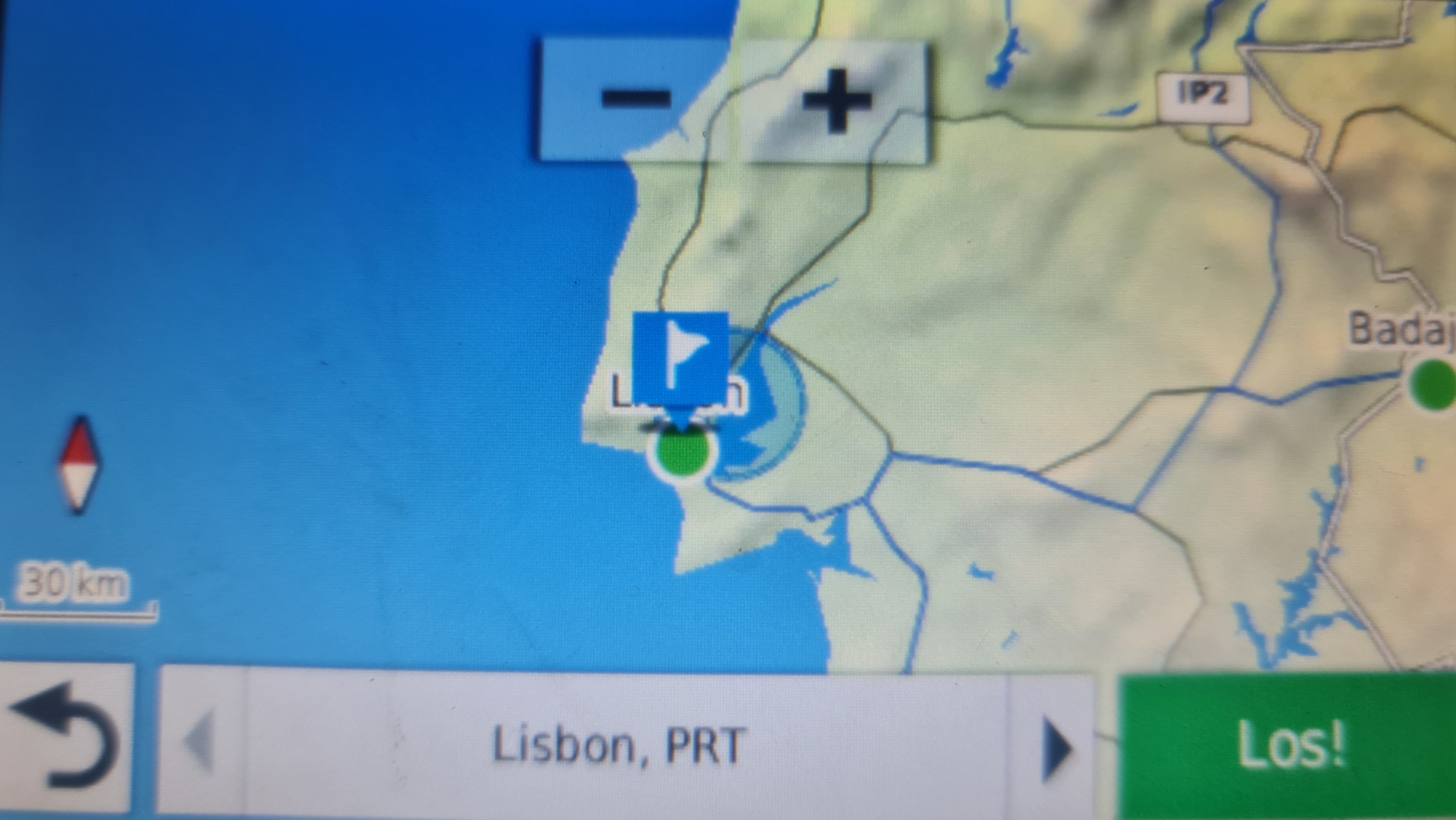

Hallo Tom,
Leider nein.
Hallo Klaus,

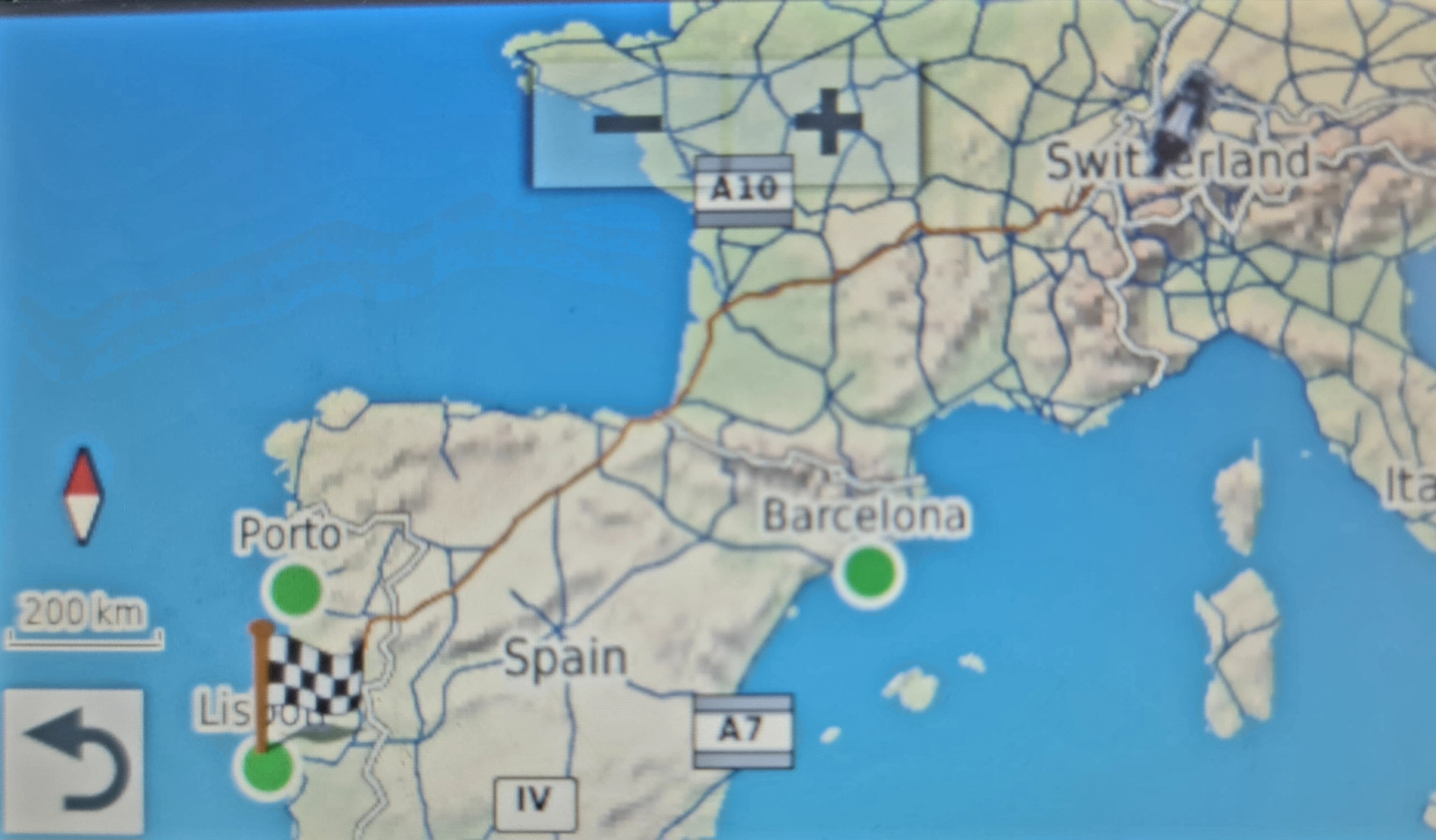

ich habe gerade mal Faro (Portugal) auf dem N6 eingegeben, funktioniert.
Dann das selbe Ziel auf dem Zumo 346 probiert, no way..... :eekek:
Die Zielauswahl beschränkt sich im Menue auf das (E & C) thats it.
Auch die Karten in My Maps sind unterschiedlich .
Zu meinem Bedauern, hatte ich noch nie beide Geräte zuvor verglichen.
Beim Zumo war ich vom gleichen Datenbestand ausgegangen, zumal Portugal ja mit zu Europa gehört :)
Beim Zumo 346 steht zumidest auf dem Karton - ganz Europa.
dolle Wurst :poop:

Ich mach später,könnte auch erst Morgen sein, mal Bilder vom XT und Basecamp.
Hab grad wegen Familienfeier keine Zeit.
Grüße Klaus

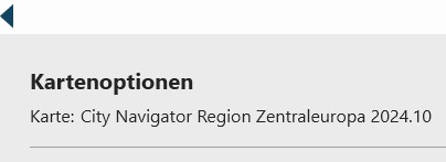

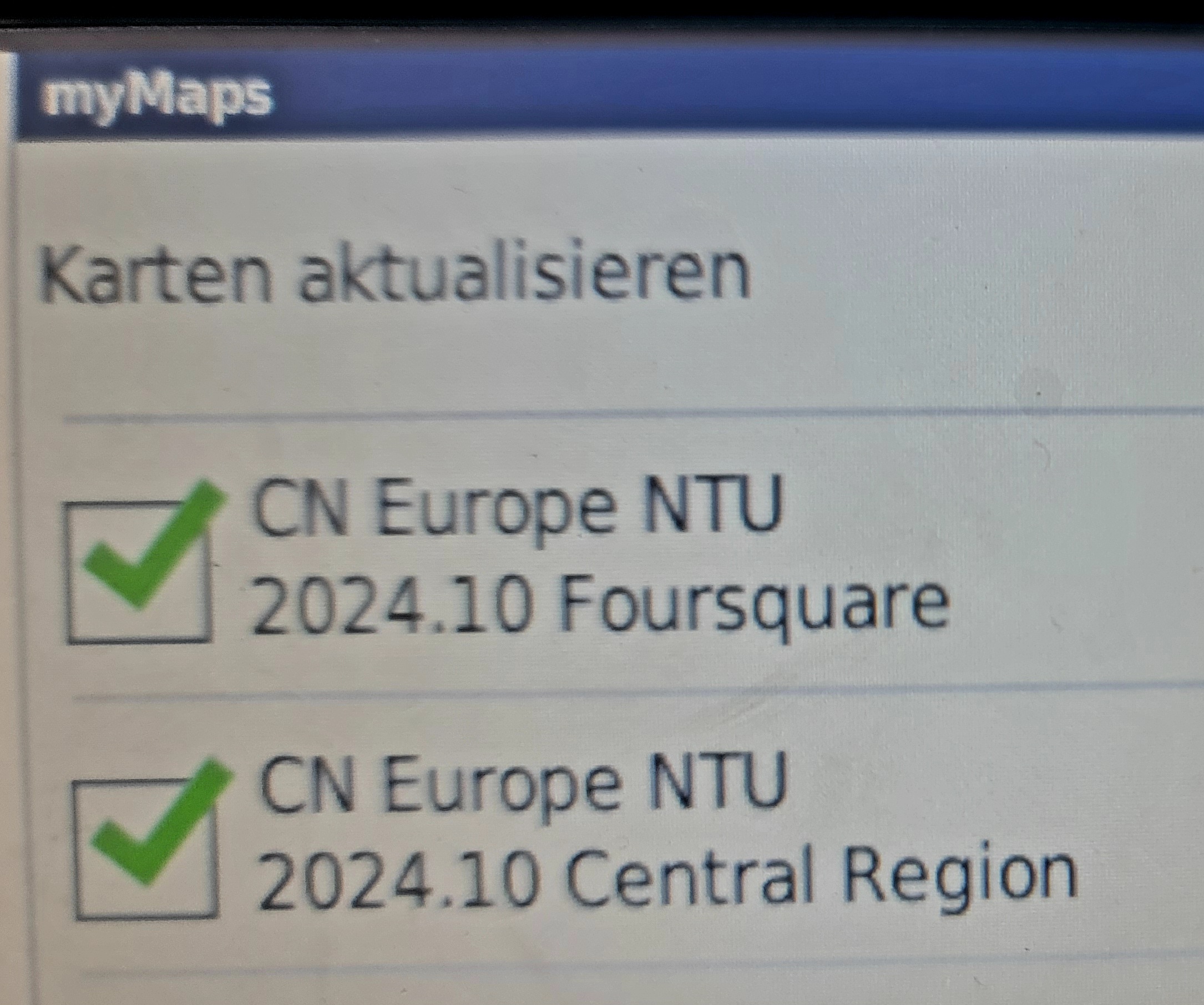

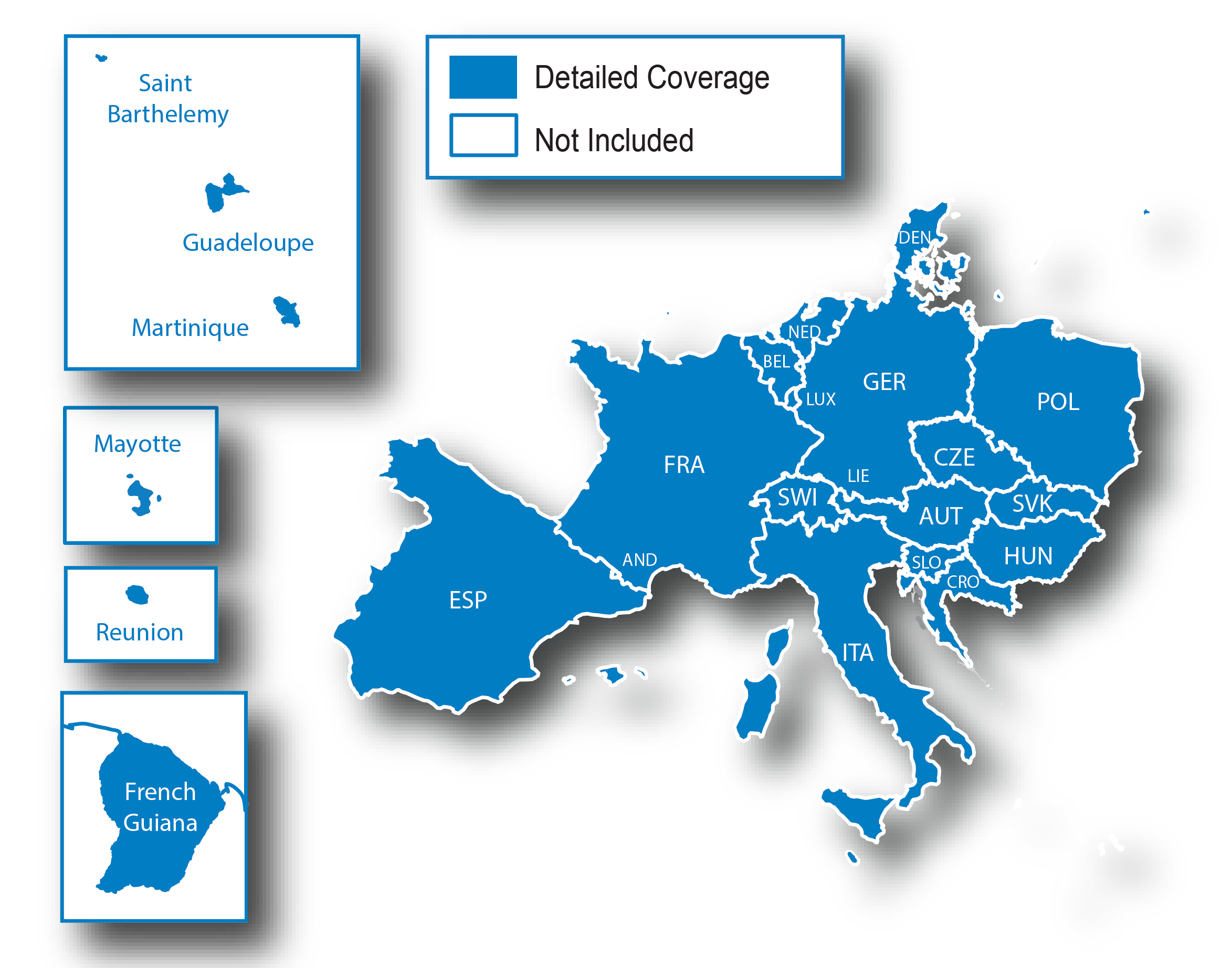

Warum das Menue die Auswahl verweigert?
Ist aber wohl Zentraleuropa .. (Central Region) und da ist Portugal nicht mit dabei
Zumo 346 sollte eigentlich Westeuropa beinhalten ... alles seltsam
Vorinstallierte City Navigator®-Karten für Westeuropa
Alles weitere hier: Europa Kartenregionen - Länder und Gebiete, die als Regionen während dem Kartenupdate verfügbar sind | Garmin Support-Center

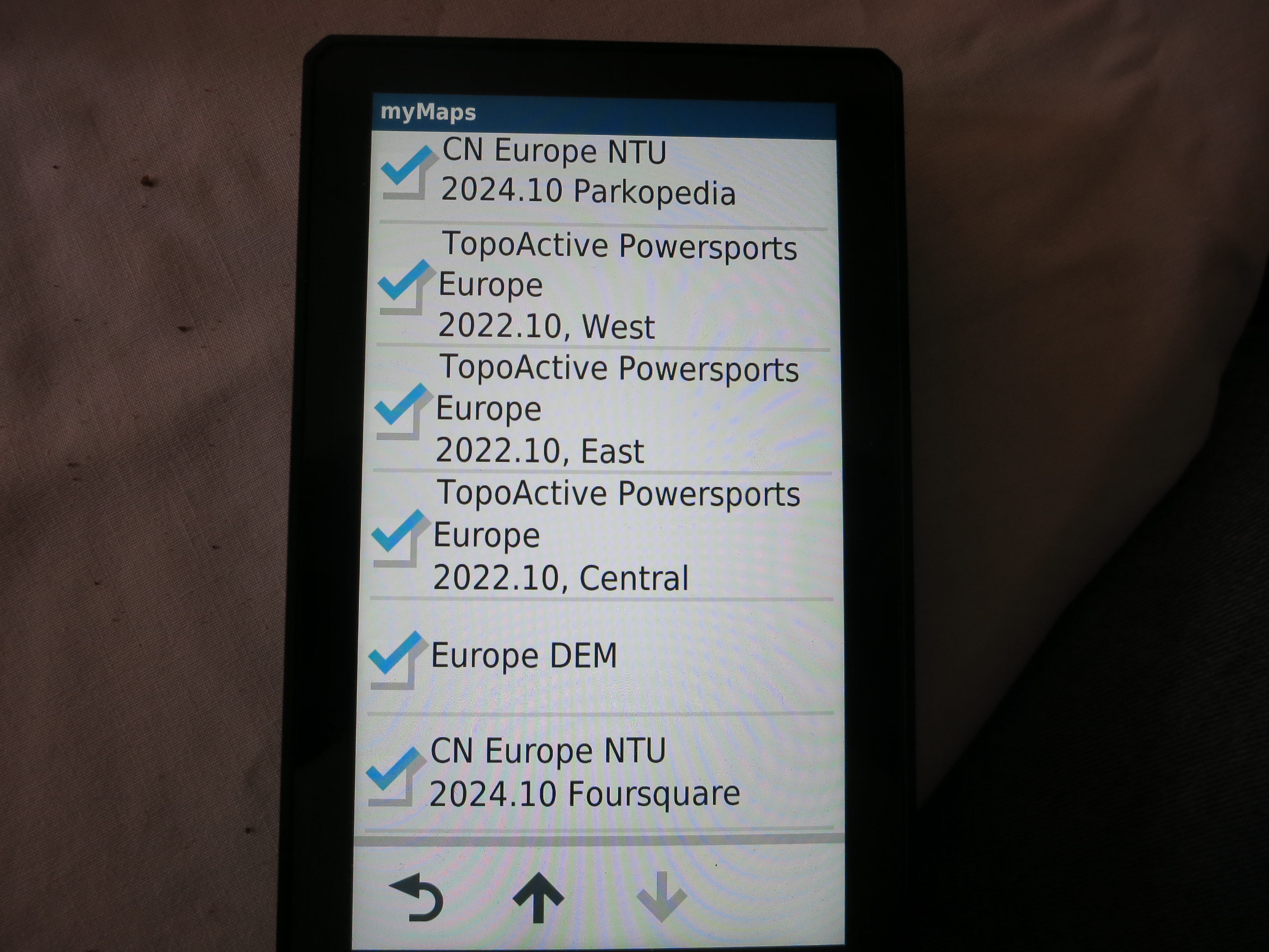

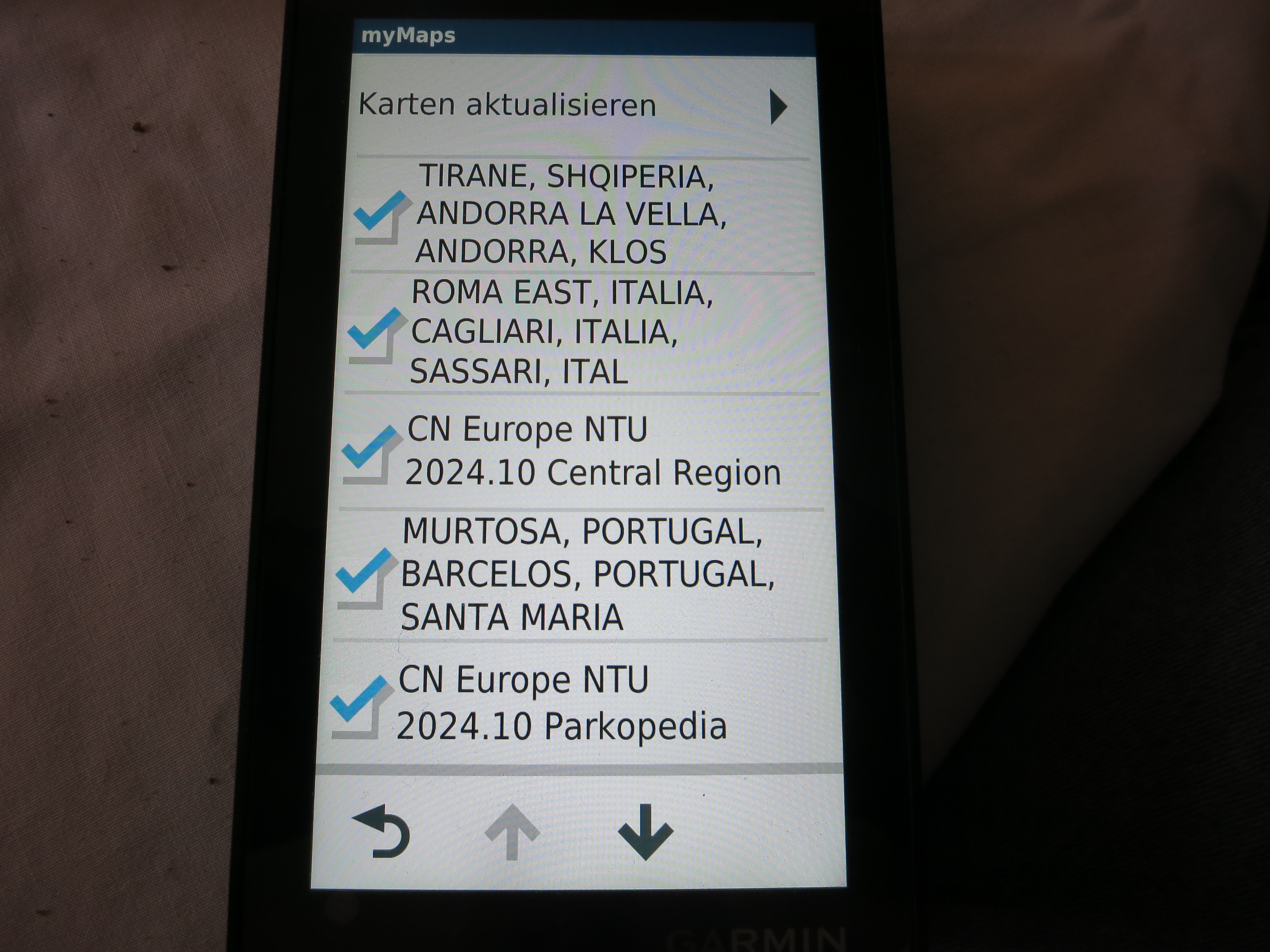

Und so auf Basecamp.

Also du meinst damit das ma dann die fehlenden Kartenkacheln in MapInstall auswählen und übertragen muss.
So hab ichs jetzt gemacht und es ist jetzt druff.
Nur warum geht das bei mir nicht so wie bei den meisten anderen mit ihrem XT.
