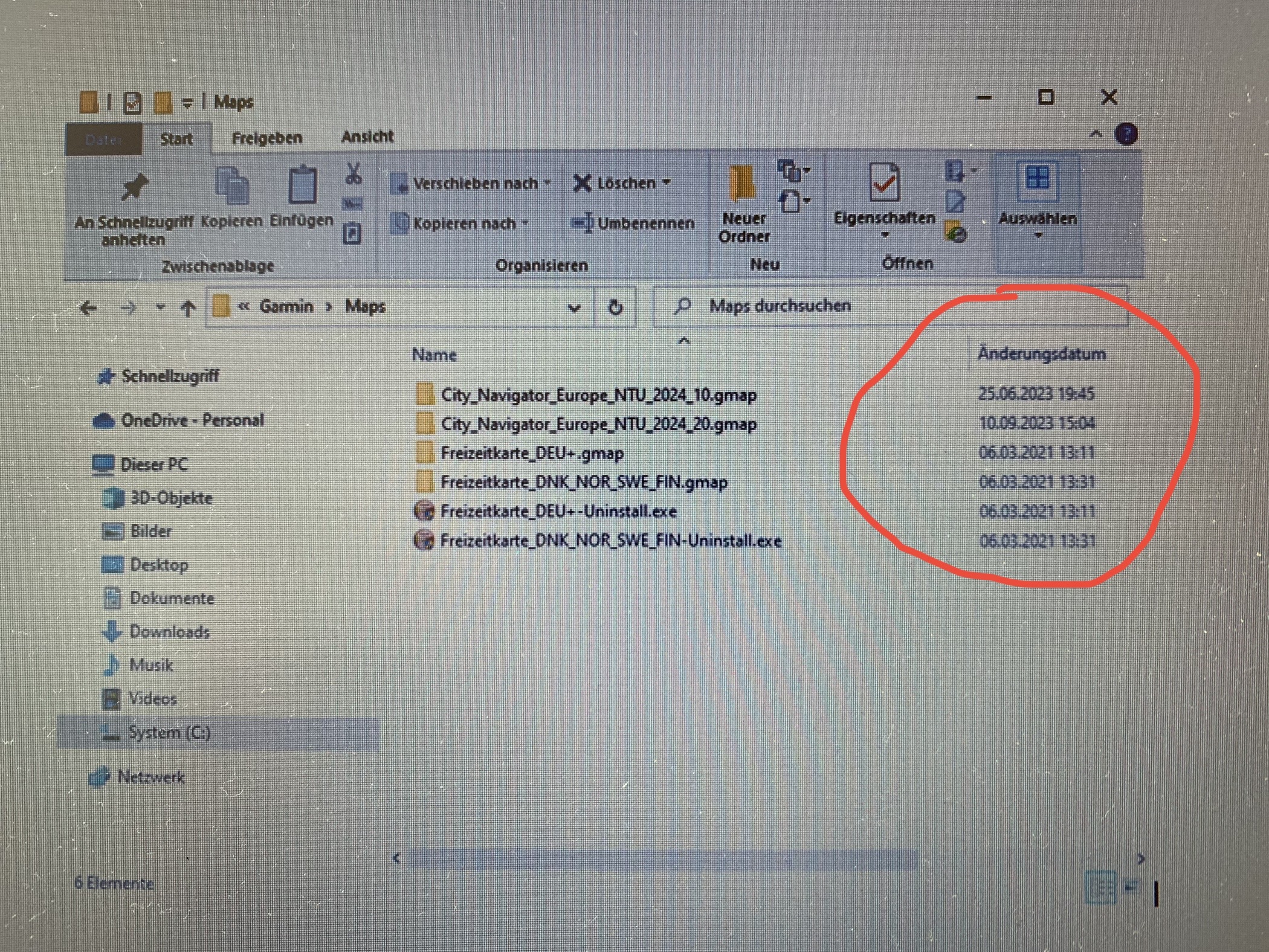

NTU 2024.20 soll zurückgezogen worden sein angeblich.
GS-Kloppi
GS-Kloppi
01.02.2020
574
Berlin
R1250GS (MJ 2020), R1300GS (MJ 2027)
weiss ich, deshalb bezweifle ich die Aussage von GS-Kloppi, ausser er hat die Karten vor ein paar Tagen schon installiert
Das Änderungsdatum im Explorer kann ich nicht ändern - da reichen meine Fähigkeiten nicht aus.
Allerdings habe ich die 2024.20er Karte bereits vor ein paar Tagen aufs Navi gespielt und soeben lediglich nachträglich auf den Laptop geladen (es hat drei versuche gebraucht). Aber somit lässt sich doch diese Karte downloaden 🤷‍♂️IMG_9032.jpeg

Nein, der Download liegt noch in einem lokalen Download Folder von dir vor.
GS-Kloppi
GS-Kloppi
01.02.2020
574
Berlin
dann müssten die 20er Karten vom Navi kopiert worden sein, da der ursprüngliche Download nicht auf diesem Laptop stattfand sondern auf dem PC.
