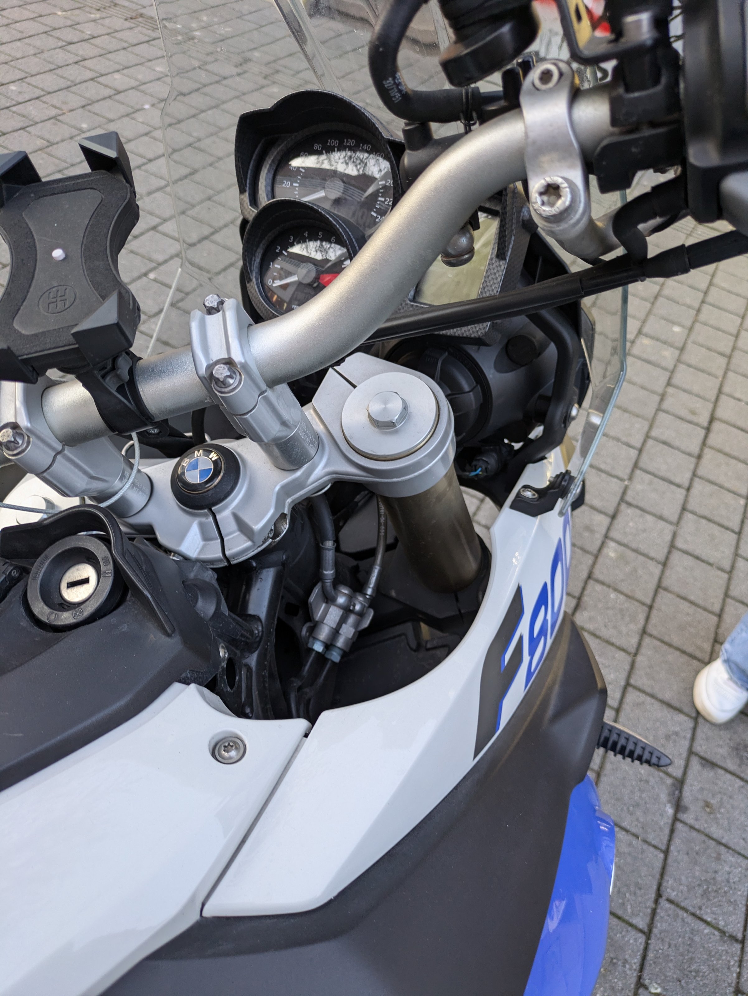

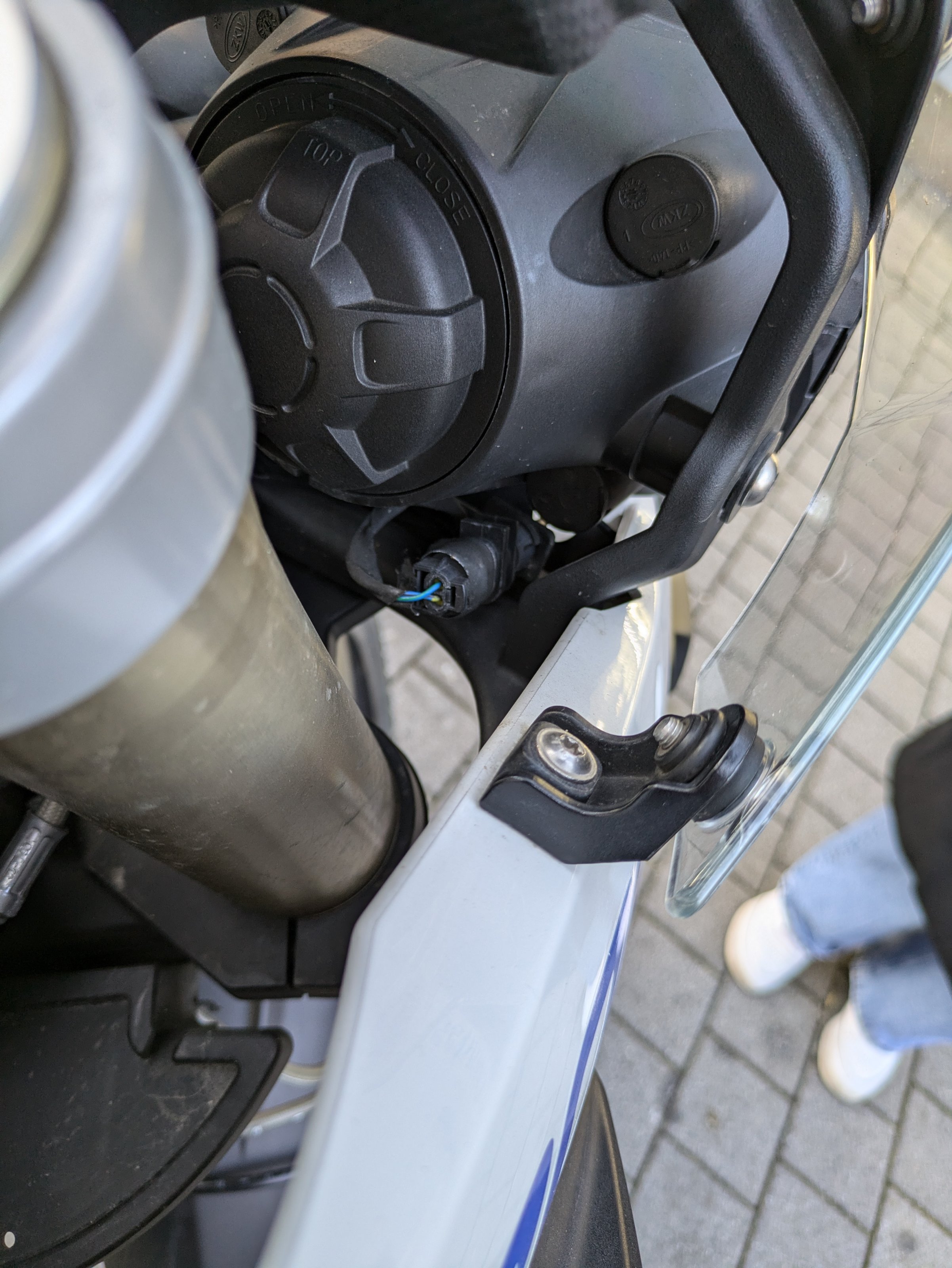

Ich habe meine Maschine neulich gewaschen und dann zu Hause abgestellt, nach ein paar Tagen musste ich eine kleine Strecke fahren. Ich dreh also den Schlüssel, um die Zündung zu aktivieren, passiert nichts vorne im Cockpit. spaßeshalber, habe ich dennoch den Starter betätigt, und sie ist ohne zu klagen angesprungen, bin dann trotzdem eine kleine Runde gefahren, um zu gucken, ob sich da noch was tut. Während dessen ist das Cockpit kurz einmal angegangen und danach wieder aus. Zu der Zeit waren es um die Null, also in den Tagen, zwischen Waschen und fahren. Ich konnte mich dann ein paar Tage lang nicht drum kümmern, in denen es auch wieder bis zu zehn Grad hatte und siehe da, das Cockpit ging wieder einwandfrei. Hatte das sonst schonmal jemand ? Ich habe mir die Verkabelung mal angeschaut und das ( s. Bild gefunden), soll das so aussehen, weil meines Empfinden nach, fehlt da ein Teil der Ummantelung.
Es handelt sich um eine F800 GS Trophy von 2012. Disclaimer: Ich bin nicht der bewandertste in Sachen Moppedtechnik. Vielen Dank schonmal für Eure Hilfe!

Die Kabel sind nie bis ganz vorne hin ummantelt mit Schrumpfschlauch.
Bei dir sieht es auch so aus als ob es nachträglich mit Isoband umwickelt worden ist?
Zieh den Stecker nochmal ab und dreh das Kabel mal aus.
Kann schon sein das es im vorderen Bereich zu Stecker hin ein Bruch hat.

That is just the connection for the ambient temperature sensor.
