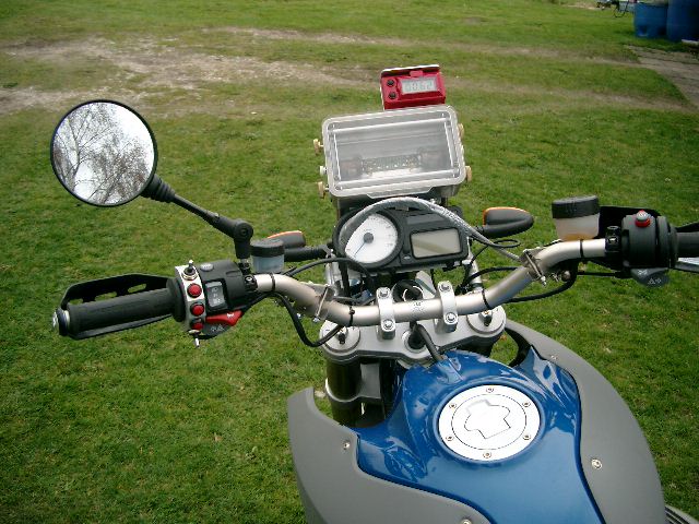

Hallo zusammen,
habe i.d. letzten 14 Tagen jede freie Minute bezüglich des Cockpitumbaus investiert (und auch viele Nerven gelassen und Erfahrung gesammelt). Hier meine Erfahrung:
Fazit:
a)
unbedingt original Instrumente belassen (ansonsten birgt der
neu zu verlegende Kabelbaum zu viele potentielle Störquellen), absolut abzuraten ist in diesem Zusammenhang von der TT-Lösung, die Öltemperatur an der Ölablassschraube abzunehmen !!!!
b)
ICO anstatt IMO verwenden wg. der Zuverlässigkeit/Baugröße und perfekte, weil ausgereifte Lösung des Magneten und Sensors !!!!
c)
Fernbedienung Rallye 7 von TT zwischen Griff und original Bedienelemente (müssen lediglich 22 mm versetzt werden)
d)
Träger für Roadbookhalter wie von Grizzly (BMW Dursma) verwenden
oder individuell anfertigen lassen, damit die Position/der Abstand zum
Fahrer passt (Adresse gebe ich gerne weiter, Bilder stelle ich nach Ostern
ein.
e)
falls sich jemand noch ein Roadbook zulegen will: das Beste auf dem Markt bietet Norbert Schilcher an. Einfach ein Traum mit Hang
zur absoluter Perfektion
Gruß, Dirk

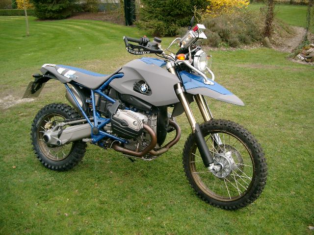

Hallo zusammen,
anbei die Bilder zum Rallyecockpit. Jetzt geht`s nach Spanien. Dir, Grizzly,
wünsch ich eine gute Rallye. Komm gesund zurück !!!!

Hallo basicbiker,
nach meinen ersten Erfahrungen auf Wettbewerben muß jetzt erst mal die Technik verbessert werden (dem Unvermögen des Fahrers ist in der Garage nicht beizukommen...) und deshalb eine Frage zu Deinem Punkt:
c)
Die Griff-Schalter-Einheit hängt doch zusammen, wo und wie muß getrennt werden?
d)
meine Roadbook Konstruktion hat mechanisch/elektrisch gehalten- war aber optisch der Gau. Deshalb würde ich gerne auf die "BMW Dursma" Lösung zurückgreifen. Sicher hast Du mit einem Kontakt helfen.
Vielen Dank im Voraus, Martin
basicbiker
basicbiker
18.10.2005
164
Bocholt
HP-2
Hallo Martin,
- die Nase, welche den Schalter in Position hält, absägen. Den Schalter nach innen versetzen und zur Fixierung einen Tesastreifen um den
Teil des Lenkrads wickeln, wo anschließend der Schalter hinkommt. Es gibt eine Tesa (oder anderer Hersteller) Ausführung die sehr gummiartig und etwas weicher ist. Da kaum Kräfte auf den Schalter wirken, hält das prima.
- mein Roadbookträger auf den Bildern ist nicht der von B. Duursma! Ich habe mich für diese Variante entschieden, da die Optik stimmt (der Rest
sowieso, da es ein Freund angefertigt hat, der Einzelanfertigungen für den
Offroadsport herstellt). Außerdem kannst Du den Naviträger von TT paßgenau anschrauben und so habe ich mein 276C genau im Blickfeld, wenn ich ohne Roadbook fahre. Falls Du den Duursma haben möchtest, sieh mal unter der Website nach weiterer Info ( www.bertduursma.nl).
Wenn Du noch mehr Details brauchst, meld Dich!
Gruß, Dirk
