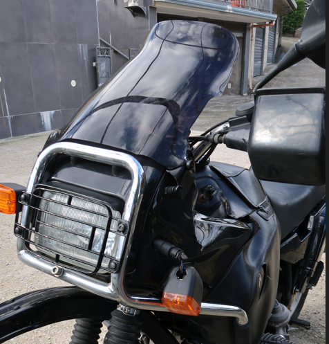

Da ich zu dem Thema nur sehr alte Beiträge finde, eine aktuelle Frage:
Ich habe mir an meiner PD-Classic, Bj. 95 bei einem unschönen Sturz durch
Blockieren des Vorderrades beim Bremsen auf unverhofft glatter Straße
den kpl. Vorbau demoliert, bzw. verbogen:
Chrombügel, Kunsstoffverkleidungen, Scheibe (Wunderlich), Handschutz links,
Cockpit incl. Tacho (Drehzahlmesser, Kontrollleuchten und Zündschloss tun es noch).
Neuteile würden mich vermutlich ruinieren, falls überhaupt noch erhältlich.
Hat jemand eine gute Idee für einen bezahlbaren Umbau, auch um die ganze Situation vorne
zu reduzieren und zu vereinfachen? Auf Bügel und Scheibe könnte ich verzichten.
Ggf. würde ich auch digitalen Tacho und LED-Scheinwerfer einsetzen, da die Originale eh
immer unbefriedigend funktionierten (auch wenn das notgedrungen ein Stilbruch wäre).
Der Motor läuft mit 150 Tsd km nach wie vor einwandfrei und ich möchte noch
einige Touren machen.
Danke für gute Ratschäge!

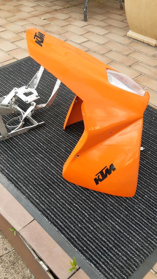

Es gibt viel tolle leichte Vorbauten .
Sowas z.b

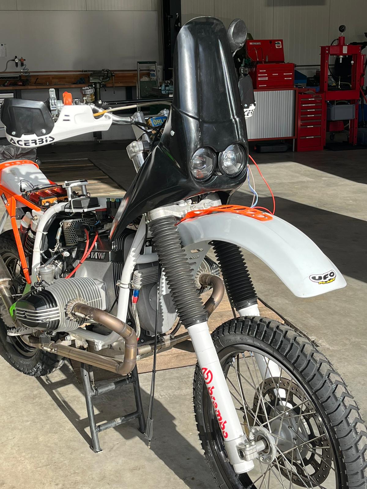

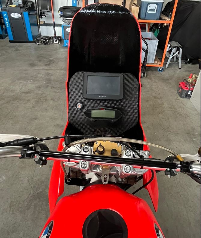

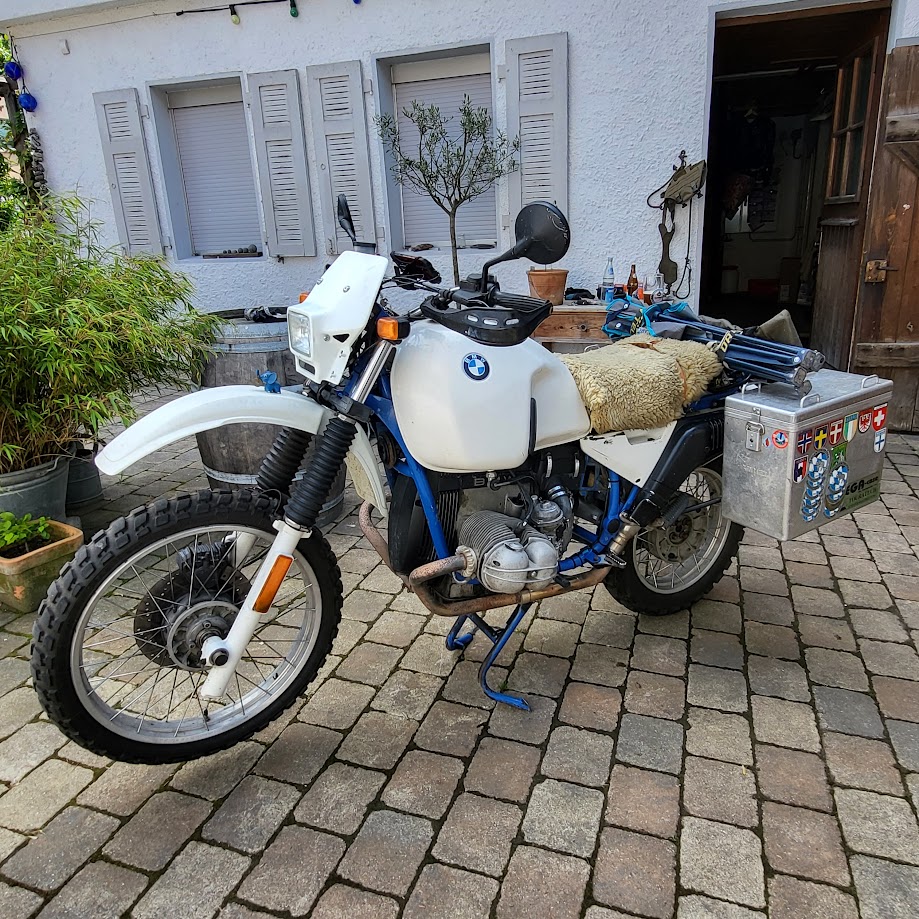

Hallo!

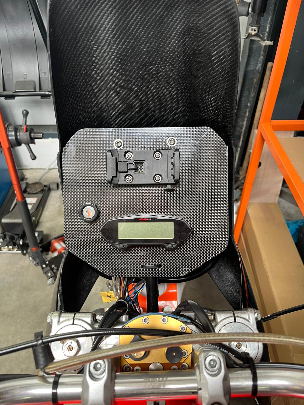

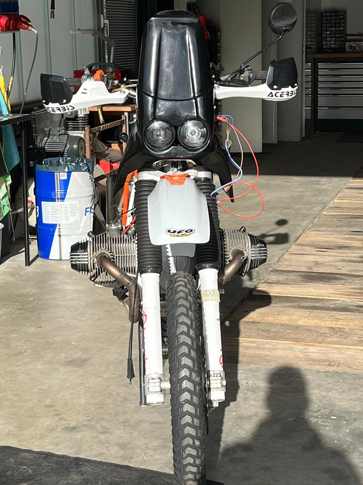

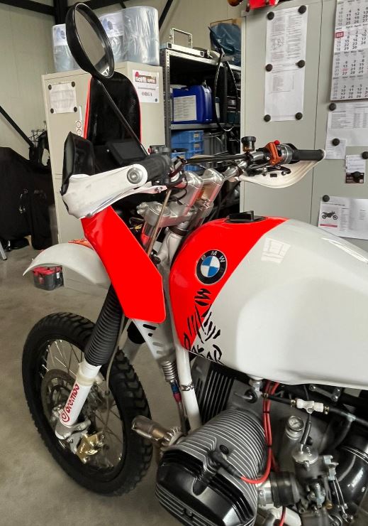

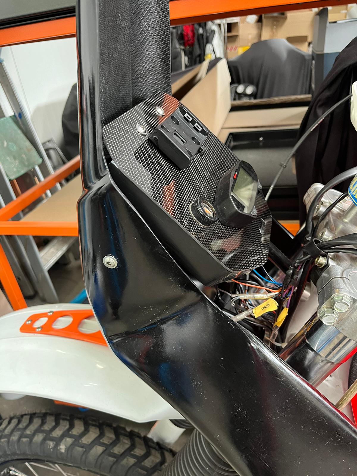

Ein Freund hat sich das hier gebaut:
Ist aber kein plug & play... :)
BigJay
BigJay
30.10.2017
2.075
Oberbergischer Kreis
Der Besitzer ist gerade in Griechenland auf einem Rally-Event.
Wenn er wieder da ist, frage ich mehr Fotos an...

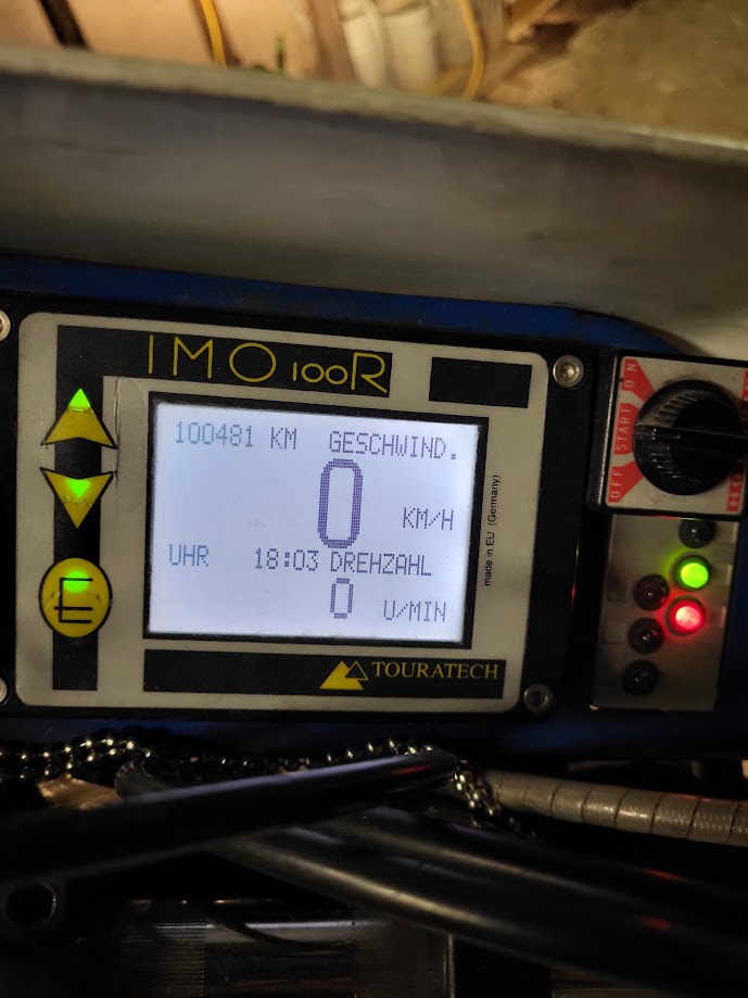

Ich hab seit über 20 Jahren dieses Q-Tech Cockpit verbaut. Aber ich glaub die Zeiten vom IMO sind schon lange vorbei.

Ich weiss nicht, ob die Zeiten vom imo vorbei sind. Er kann vieles richtig gut. Design ist vielleicht nicht ganz aktuell.
Meiner ist nach einer gründlichen Revision wieder bestens zu nutzen.

Die wilde Q gehört einem Freund, ich gebe das aber gerne weiter... :)
Da das seine erste BMW ist, habe ich ihn beim Aufbau unterstützt,
indem ich diverse Dinge konstruiert, gebaut und ausgelegt habe...

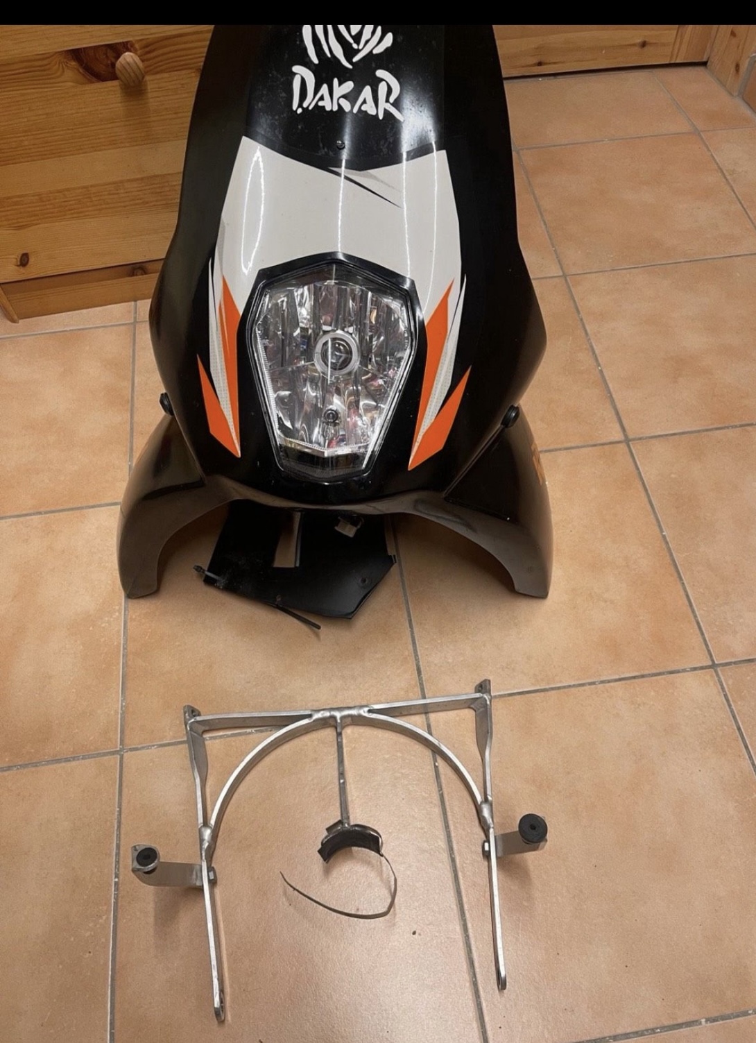

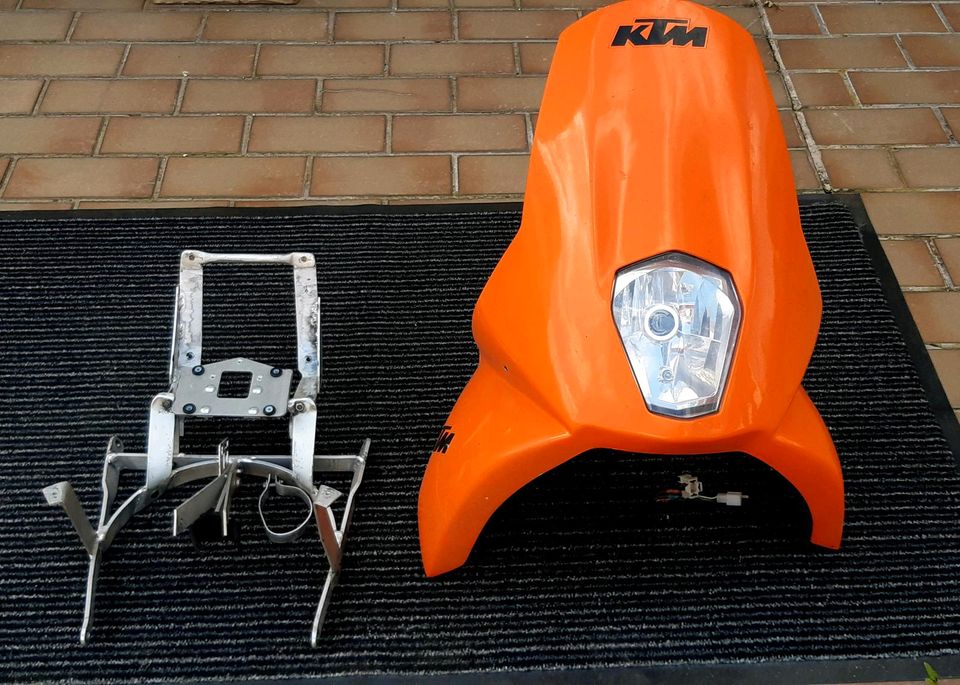

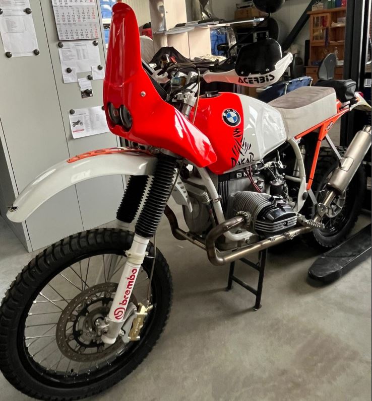

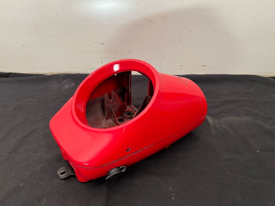

Moinsen,
die im Netz gefunden…..mein Favorit 🤩
Ich habe das Bild mal lieber entfernt bevor ich hier noch Ärger bekomme….sorry
  • Gefällt mir
Reaktionen: Swt

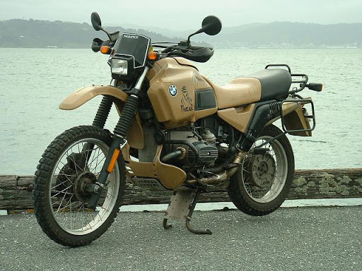

pharao
pharao
24.08.2006
661
Wacken
XLV 750R, R1250 GSA TB
Ich hab die andere genommen in schwarz…mal sehen was ich draus mache 🤔

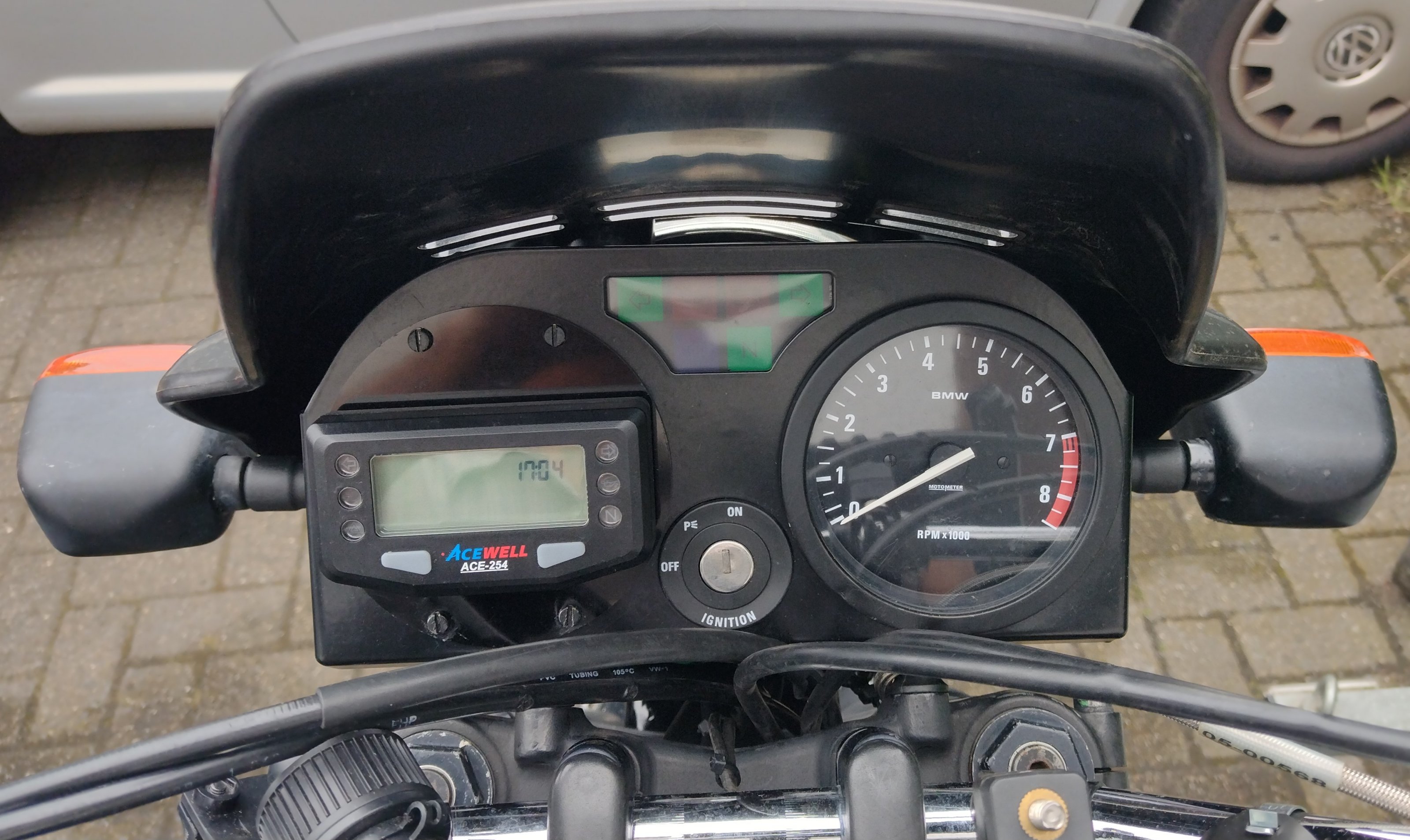

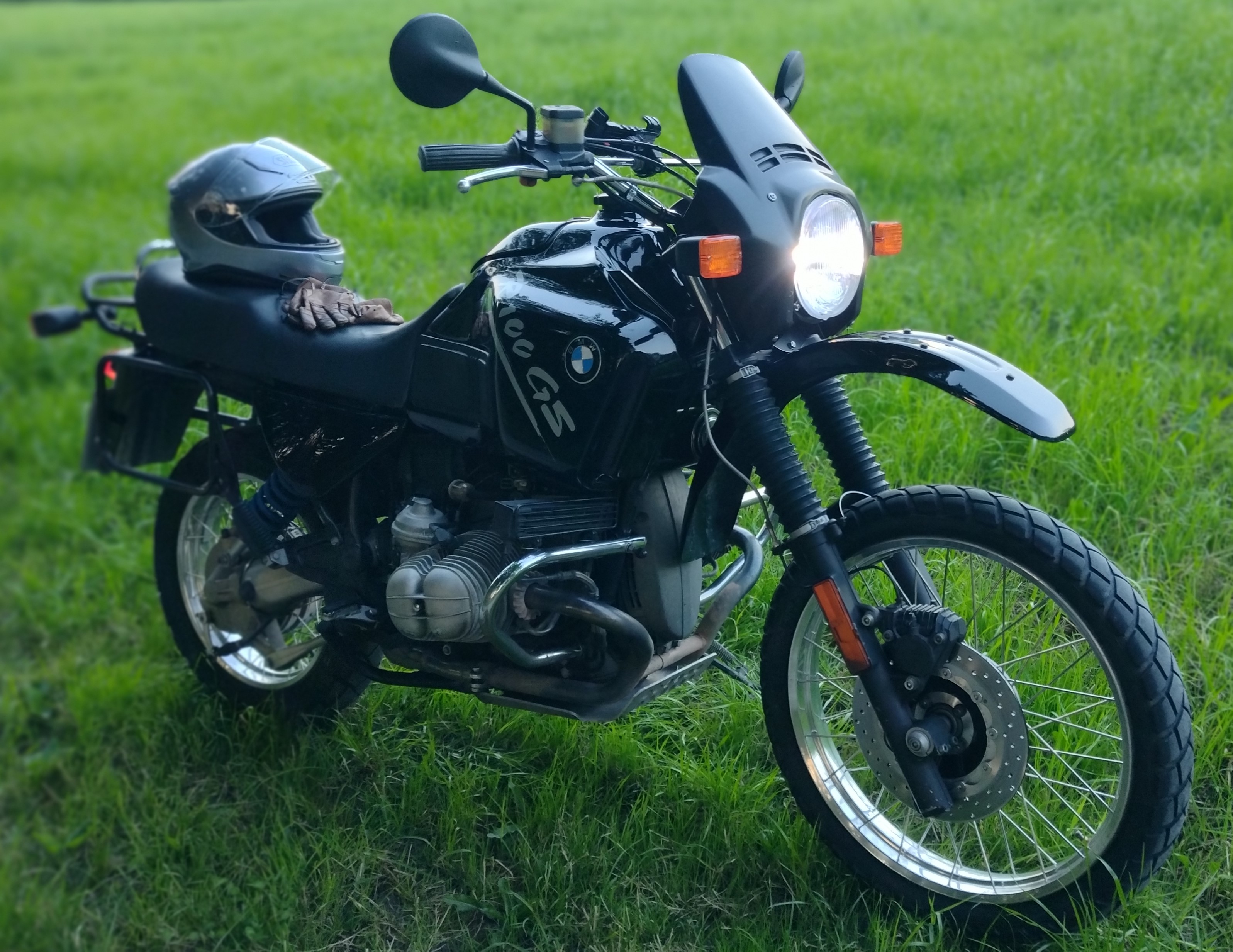

Danke für die vielen interessanten Vorschläge.
Ich hab mich am Ende für die Lösung von Q-Tech "Cockpit Hell" (für Serieninstrumente)
entschieden und das inzwischen auch umgesetzt.
Vorh. Drehzahlmesser, Zündschloss und Kontrolleuchten konnten verwendet werden.
Dadurch nur wenig und überschaubarer elektr. Aufwand.
Da mein alter Tacho nicht mehr zu gebrauchen war und auch schon seit Jahren wild pendelte,
hab ich mir von Acewell einen gut funktionierenden Digitaltacho dazu bestellt und den
mit einer Adapterplatte auf das vorgegebene runde Tacholoch gesetzt.
Wegen dem großen, re/li weit vorstehenden 35 Ltr.-Tank der GS/PD war noch etwas
Anpassarbeit erforderlich, um bei Lenkeranschlag Kollision mit dem Tank zu vermeiden.
Im Einzelnen:
Blinkerpositionen ändern und das Cockpitschild etwas mit dem Cuttermesser bearbeiten.
Nach erstem Schreck ging das aber gut und mit dem Ergebnis bin ich recht zufrieden.
Klasse ist auch der neue Hauptscheinwerfer D175, ausgerüstet mit hellem LED.
Das Ganze macht die GS/PD reel einige Kilos leichter und beim Fahren mit dem kleinen
Vorbau sorgt es auch optisch für einen bedeutend sportlicheren und wendigeren Eindruck.
Birnen- und Kontrollleuchtenwechsel dauert jetzt auch nicht mehr Stunden (für Zerlegen
und Remontage des aufwändigen Original-Cockpits) sondern nur noch Minuten.
TÜV-Segen hab ich auch schon.
Bilder im Anhang im z.Zt. noch unlackierten Zustand (die Schlitze im neuen Cockpitschild
hab ich inzwischen noch von hinten dicht verschlossen, um Regenwasser auf der Verkabelung
dahinter zu minimieren, s. letztes Foto, Gesamtansicht )
