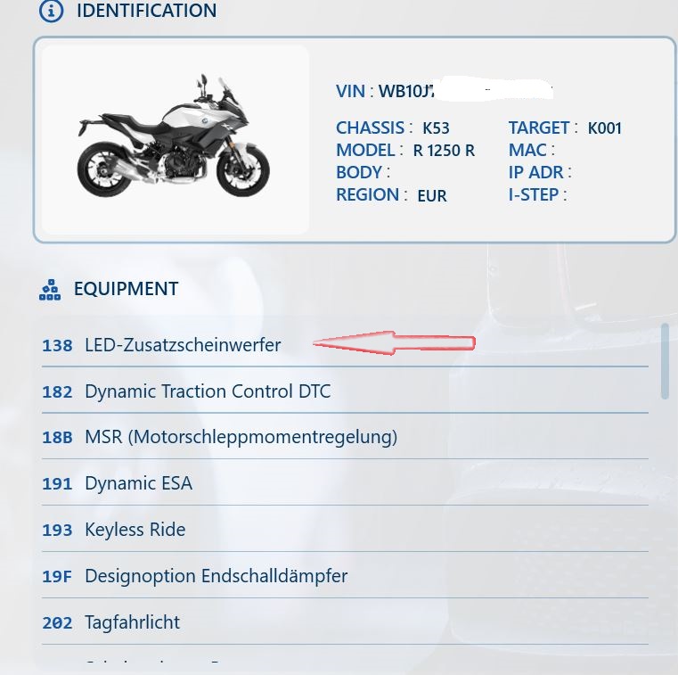

Hallo zusammen,
ich möchte gerne an meiner R1250R die Zusatzscheinwerfer (Original BMW) codieren.
Ich habe es schon mehrfach mit BU probiert....leider ohne Erfolg.
Das merkwürdige ist, er zeigt mir die Zusatzscheinwerfer in der Übersicht an, sie lassen sich aber nicht einschalten. Geprüft und funktional sind sie.
Hat jemand einen Tipp für mich???

138 ist vermute ich falsch.

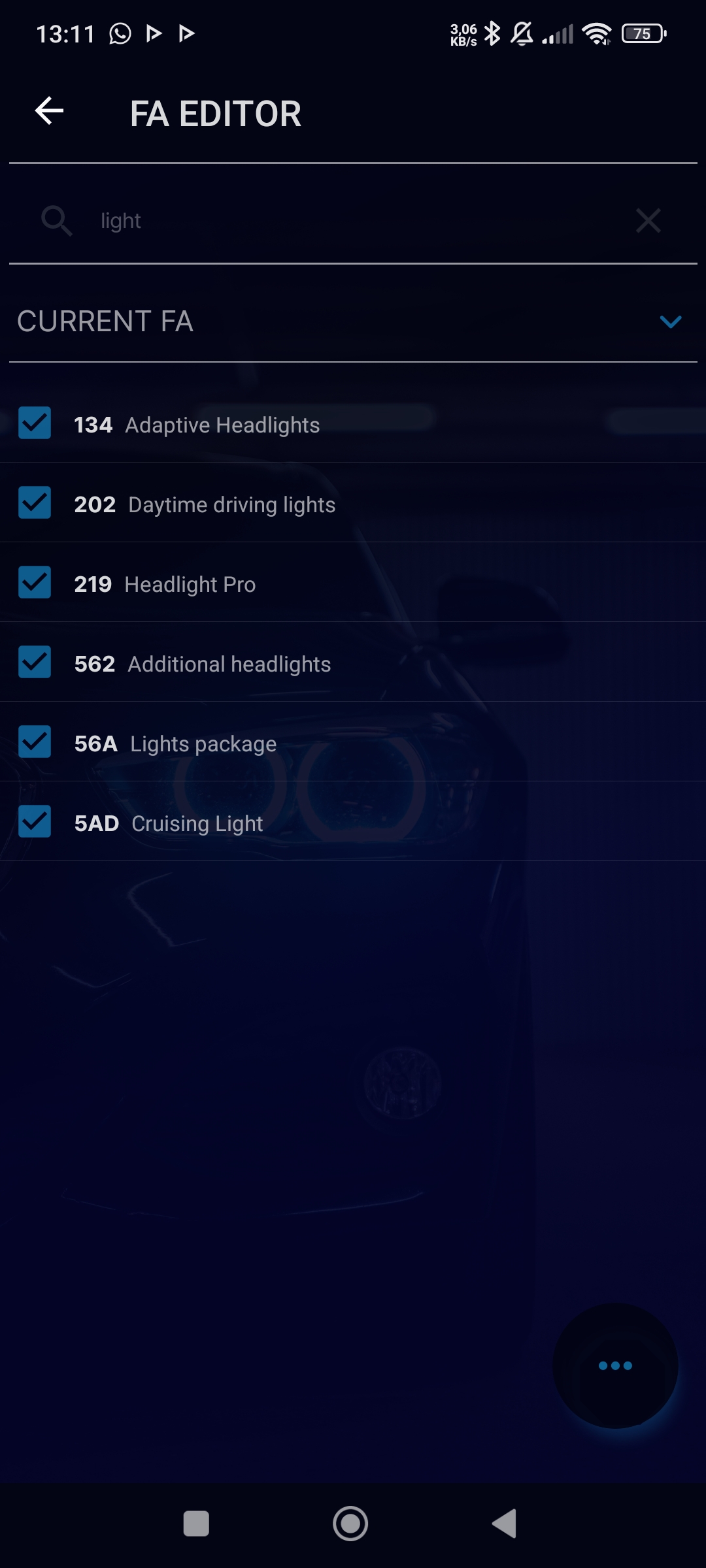

Meine kam werksseitig mit Zusatzscheinwerfer und wenn ich bei FA nach light suche kommt das folgende.
Kannst ja mal vergleichen mit deinen Einstellungen.
Würde auf 562 statt 138 tippen.

Hallo Manher 706,
danke für den Tipp. Sind bei dir alle o.g. Punkte aktiviert???

Ja, die Liste ist auf die aktiven Werte, die "light" enthalten gefiltert. Alles was du siehst war werksseitig bei mir aktiv.

Diese Werte kann ich so nicht codieren. Deine hat einen LED Scheinwerfer, die Kombination der Abläufe sind andere. Habe es trozdem versucht. Bekomme dann aber die Fehlermeldung wegen dem Aktivscheinwerfer. Irgendwie muß es doch mit der 138 zu tun haben. Sind ja schließlich auch LED Scheinwerfer. Habe im Moment keine Idee mehr....:fragezeichen:
MadMax1963
31.01.2024
8
So die Codierung hat funktioniert. Es wird nur die Option 562 Zusatzscheinwerfer codiert in BCO und Kombi👍
