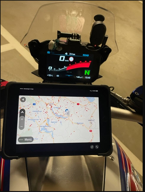

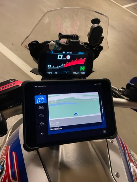

mittlerweile kann man das iPad Mini mit dem TFT koppeln
Connected App läuft da auch
hatte es mal kurz für eine Testfahrt am Lenker.. war mir dann doch etwas zu gross

Danke, aber hilf mir bitte mal auf die Sprünge: Ist das oben abgebildete ein Tablet?
Davon angesehen gibt es im Apple-Kosmos "nur" die dedizierte connected app für das iPhone, die man auf dem iPad zwar "aufblasen" (zoomen) kann. Aber: Das war es dann auch mit meinem Fazit: Kein Mehrwert.
das ist ein iPad Mini (5`te Generation)
