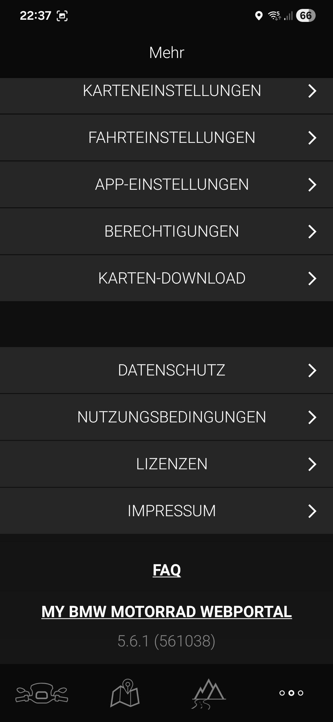

Seit heute gibt es eine neue Sw. Version 5.6.1 da könnte das Anmeldeproblem gelöst sein!

Kann sein das nur Geräte mit Android 15 / 16 damit versorgt werden. Ich hab es jetzt mal auf ein älteres Samsung Handy mit Android 14 installiert, und da kommt auch nur die Version 5.6
Mein Handy mit der Version 5.6.1 ist ein Galaxy S24 plus mit Android 16 und ich habe heute Mittag das Update heruntergeladen.

Die 5.6.1 hatte ich auch auf dem S24+, dann habe ich gestern neu installiert, weil dauernd die Anmeldungs-Aufforderung kam. Jetzt ist wieder nur die 5.6 im Playstore verfügbar!?

Ist bei mir auch so. Anscheinend hat BMW die Version 5.6.1 zurückgezogen.

Die Version 5.6.1. steht wieder zum Download bereit.
