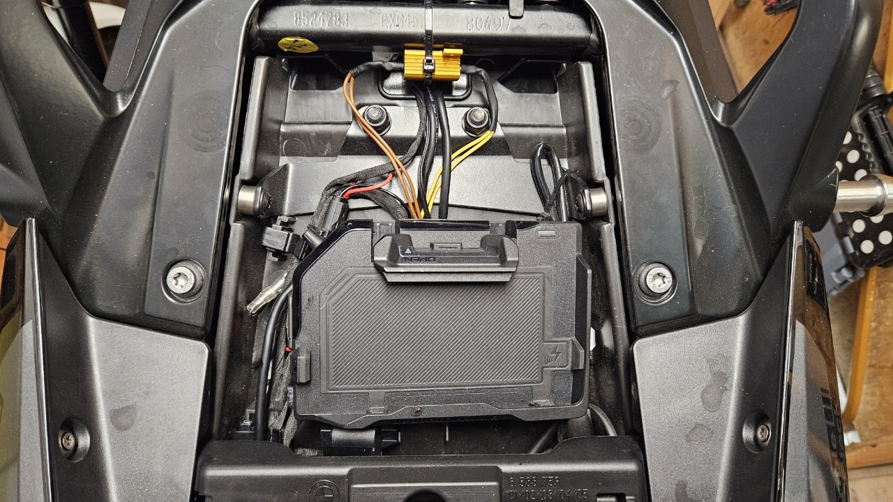

ich habe das ganze Geraffel, also BMW Navihalterung, davon jedoch nur die eigentliche Stromversorgung und das darauf eingeklickte Connected Ride Cradle unter die Soziusbank verbannt. Passt perfekt dort rein, wie gemacht dafür. Den benötigten Anschluss über den 3-poligen Cartoolstecker habe ich verlängert und nach vorn gezogen, um ihn dort wieder original zu verbinden.

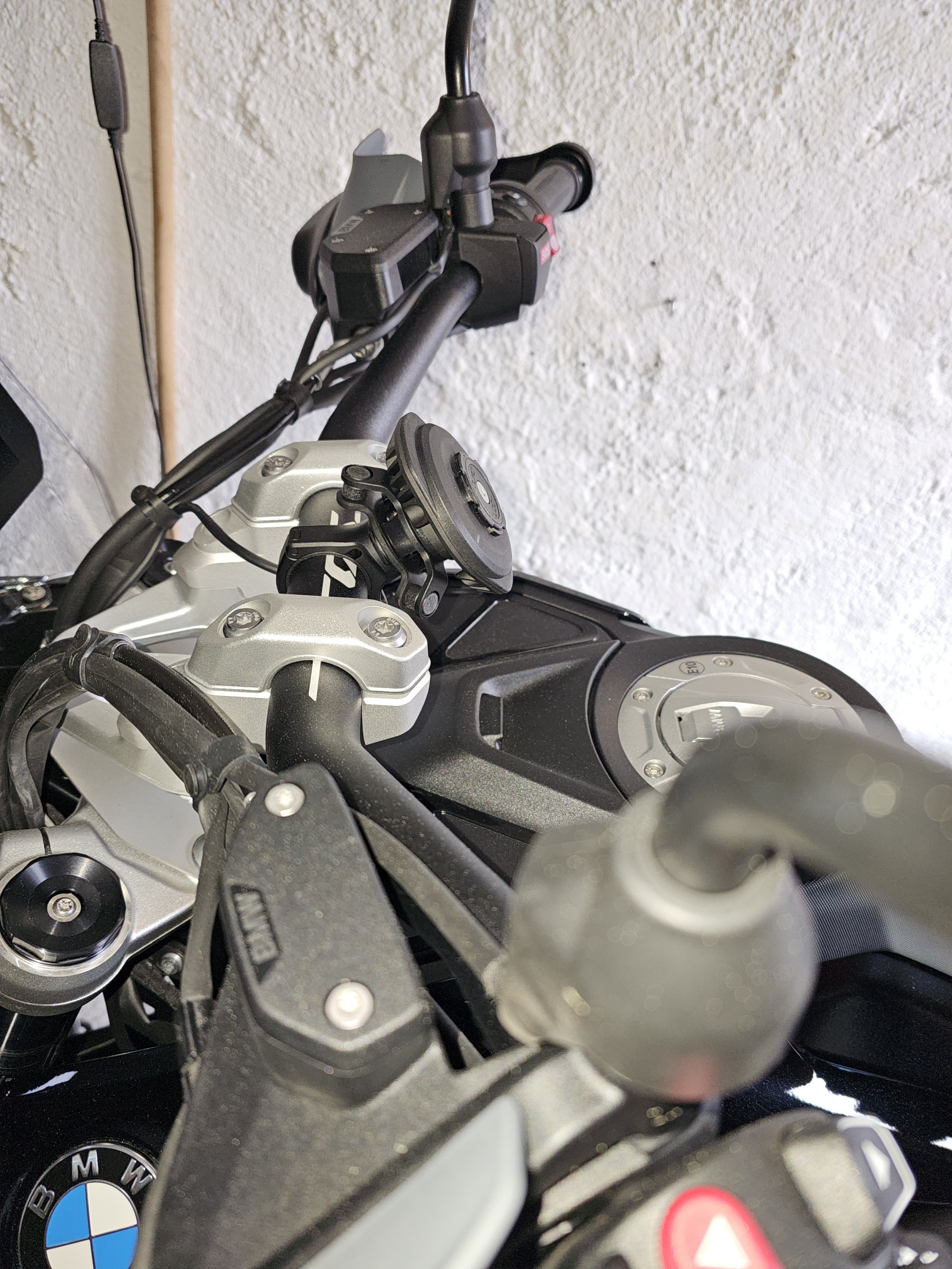

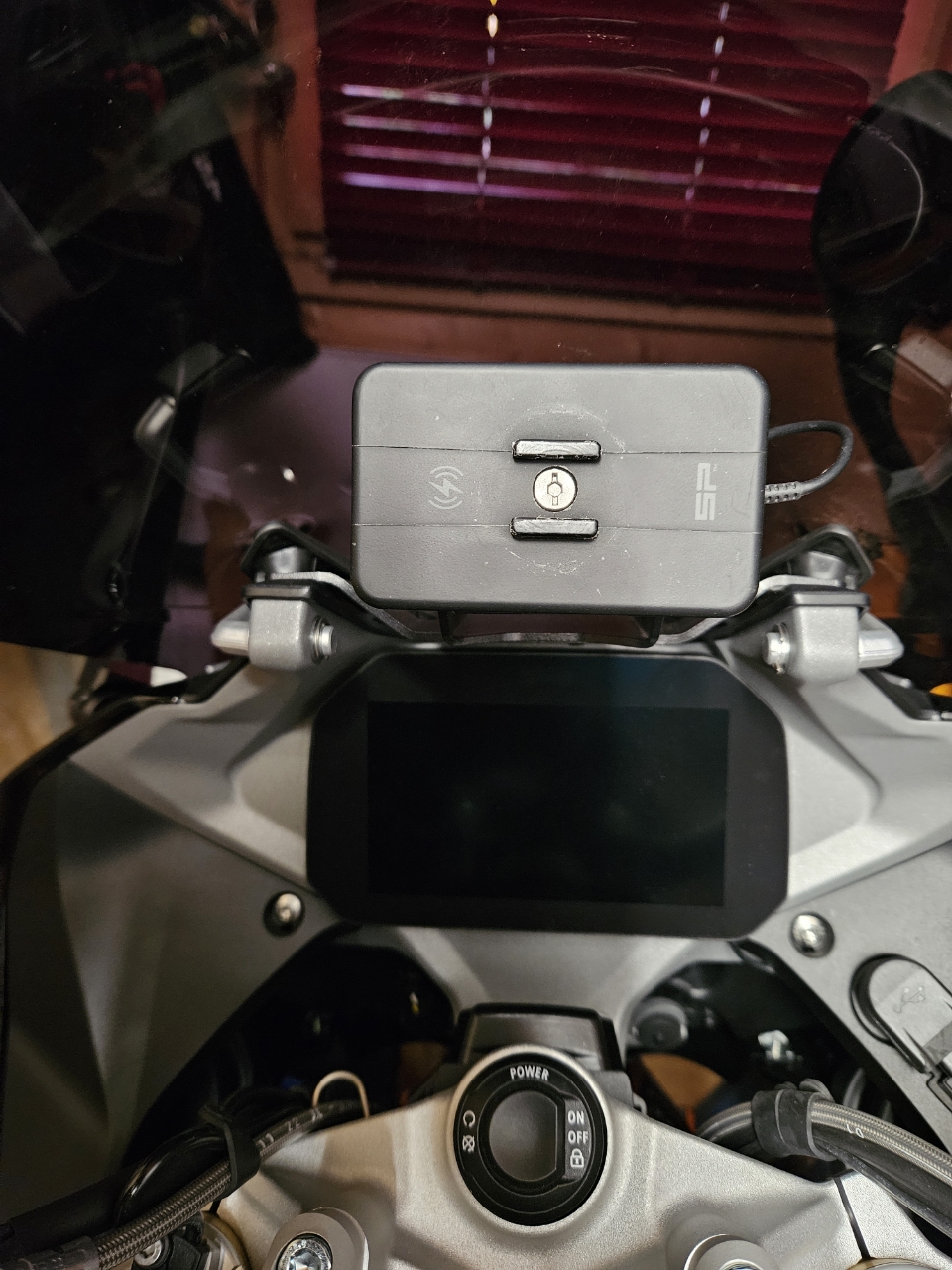

Da wo vorher im Cockpit ein „riesiger Klumpen“ von BMW-Technik angebracht war, bei mir über dem TFT, findet sich jetzt eine schlanke Handyhalterung mit induktiver Lademöglichkeit von SP Connect wieder.
Die komplette Bedienung über den Multicontroller/Drehrad läuft perfekt, sieht nur schöner und stimmiger aus … m.M.n.

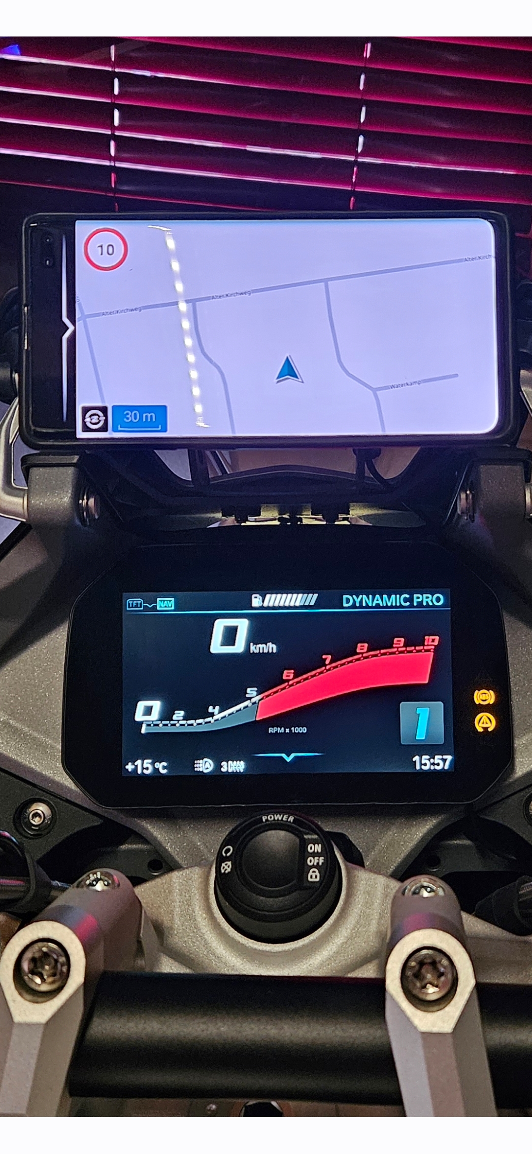

Als Handy nutze ich ein ausrangiertes Samsung S10+. Nachweislich ein Handy mit einem sehr guten/hellen Display, auch bei Sonneneinstrahlung. Entweder man packt eine Dual-Simkarte in dieses Handy, oder man verwendet es über einen Hotspot von seinem Haupthandy. Diese ist aber nur erforderlich wenn man z.B. aktuelle Verkehrsdaten nutzen möchte, ansonsten läuft die ganze Geschichte auch offline, da die Karten sich ja auf dem Handy befinden.

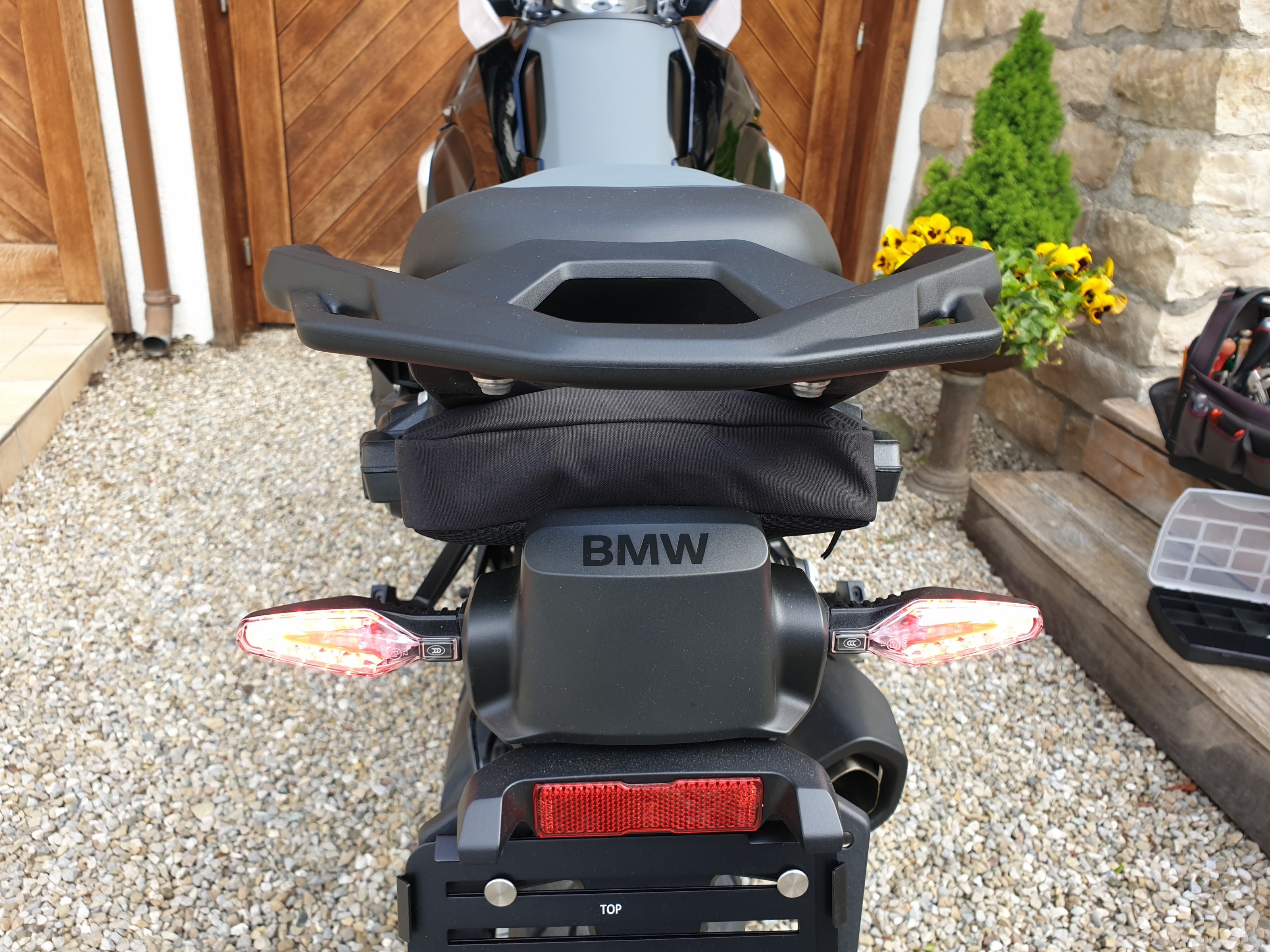

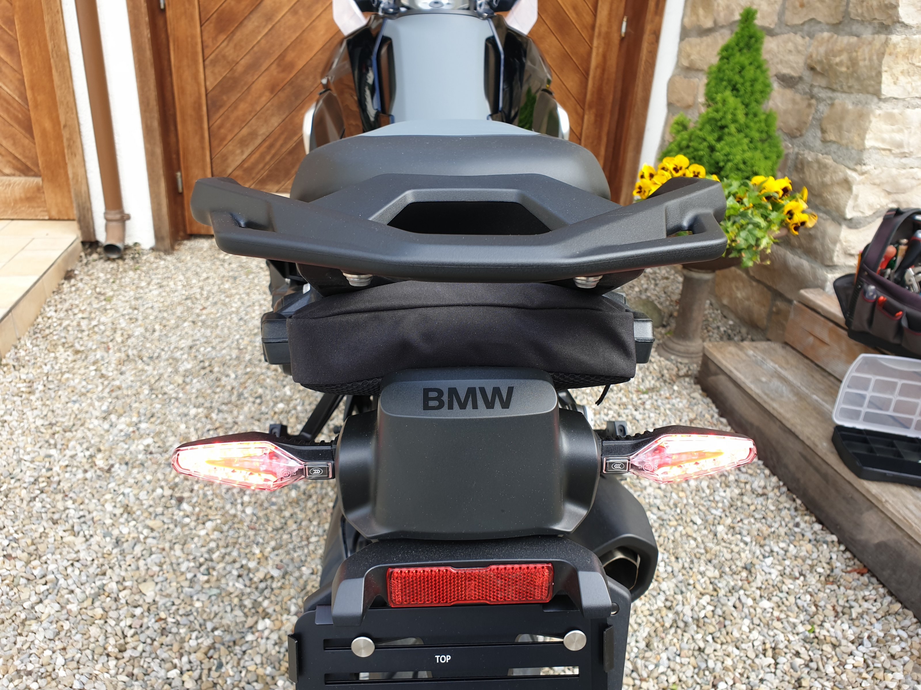

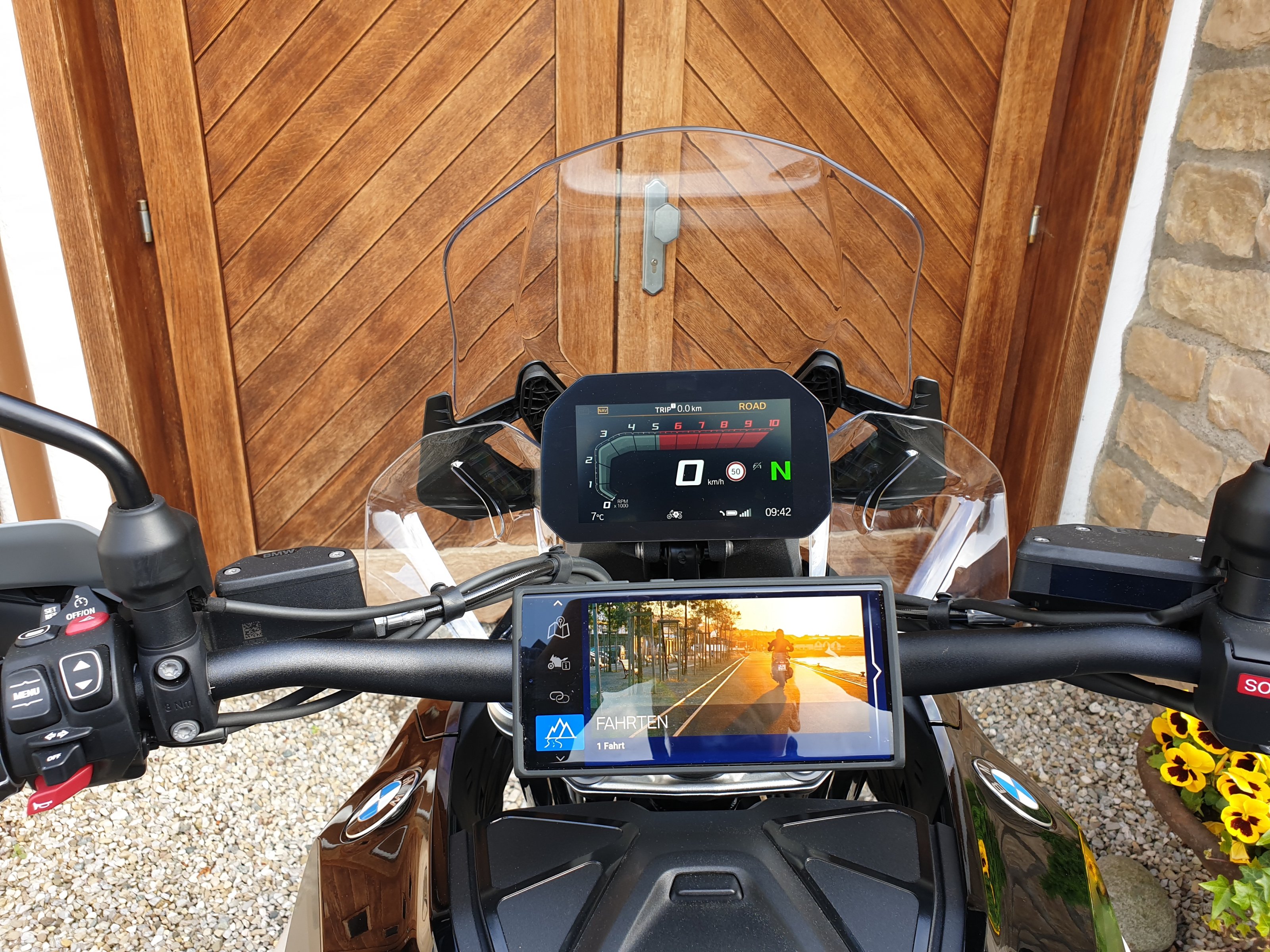

Ich habe es auch so ähnlich wie du gemacht.
Nur so eine elegante Lösung unter dem Sitz hat bei mir nicht geklappt, weil die 1300er keinen Platz dafür hat.
Ich habe das Cradle unter der Gepäckbrücke in einer Tasche untergebracht.

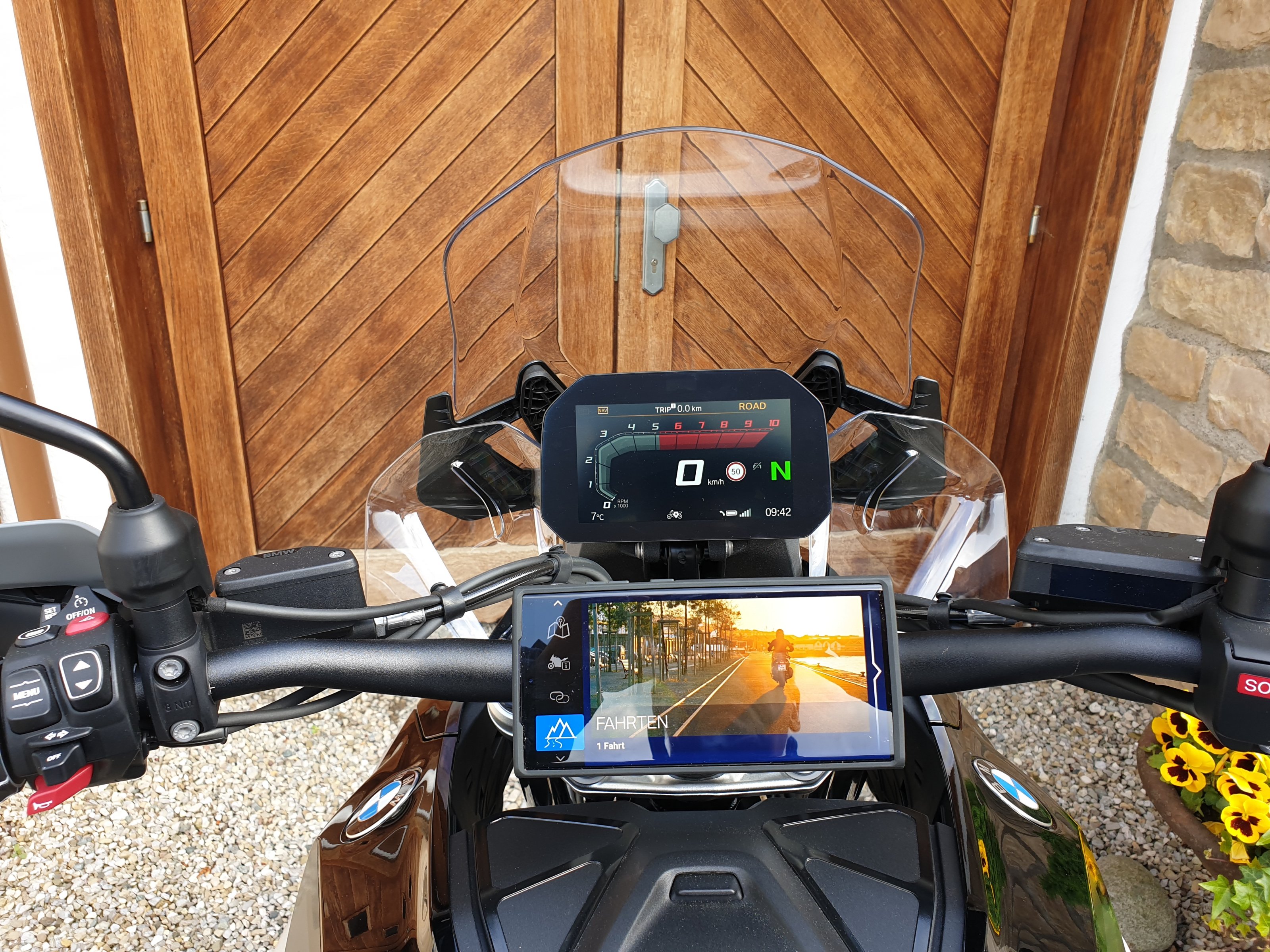

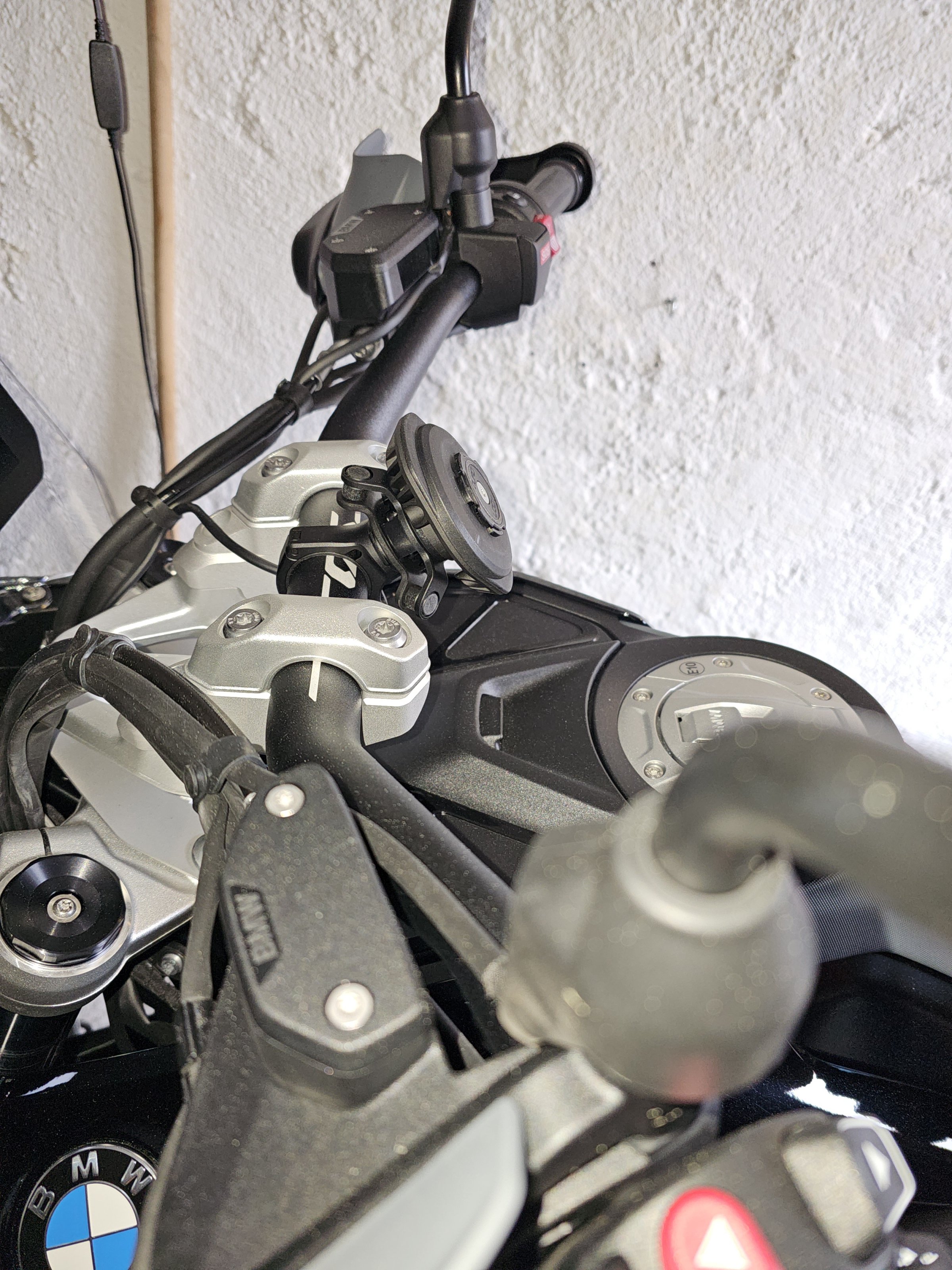

Außerdem habe ich den Bügel abmontiert und das Smartphone am Lenker angebracht.
So habe ich eine noch bessere Sicht nach vorne.
Ich habe mich für die Quad Lock Lösung entschieden.
So kann ich das Smartphone wahlweise senkrecht oder waagrecht einklicken und ist meiner Meinung nach leichter zu bedienen.
Ist natürlich Geschmackssache aber für mich die ideale Lösung.
