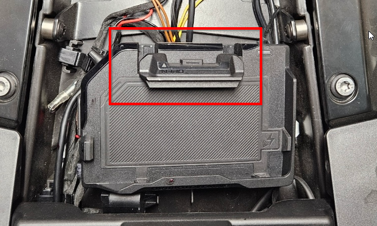

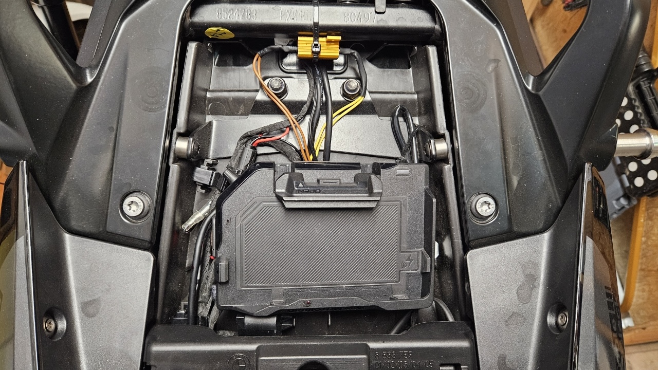

Diskutiere Connected Ride Cradle im R 1300 GS Forum im Bereich Motorrad Modelle; Wieso hast Du den Bügel am Cradle gelassen? Also ich hab den abgenommen ;-)
mike-gs
mike-gs
20.11.2010
598
… weil das Teil mit der Kralle unter den Sitz passt, nicht mehr wie nötig … :coo8ol:

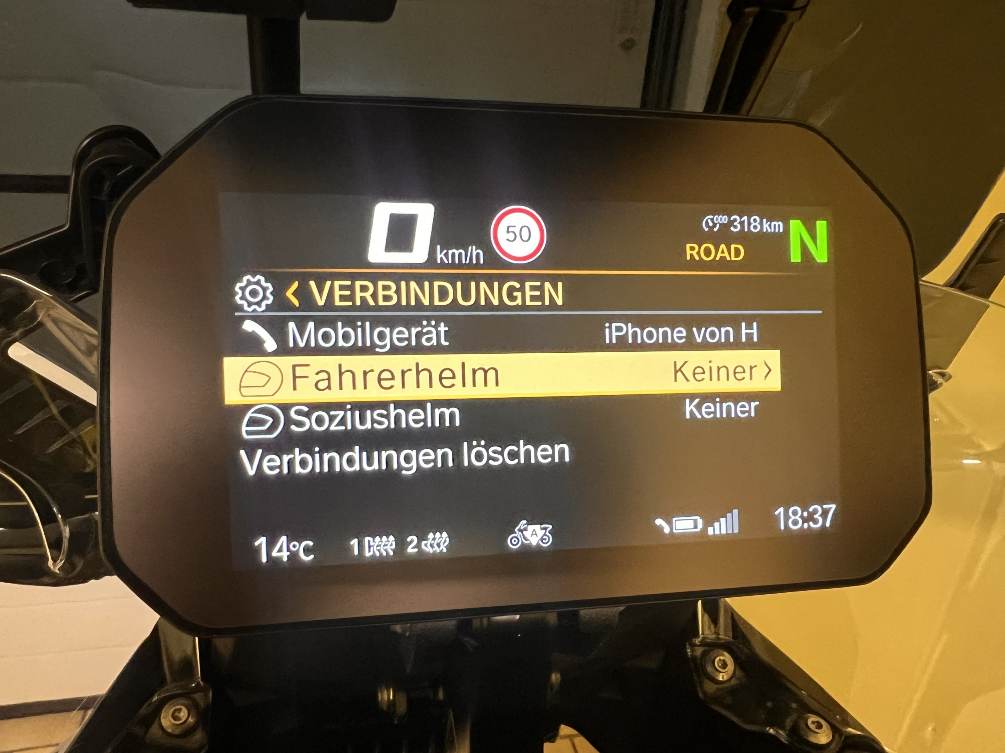

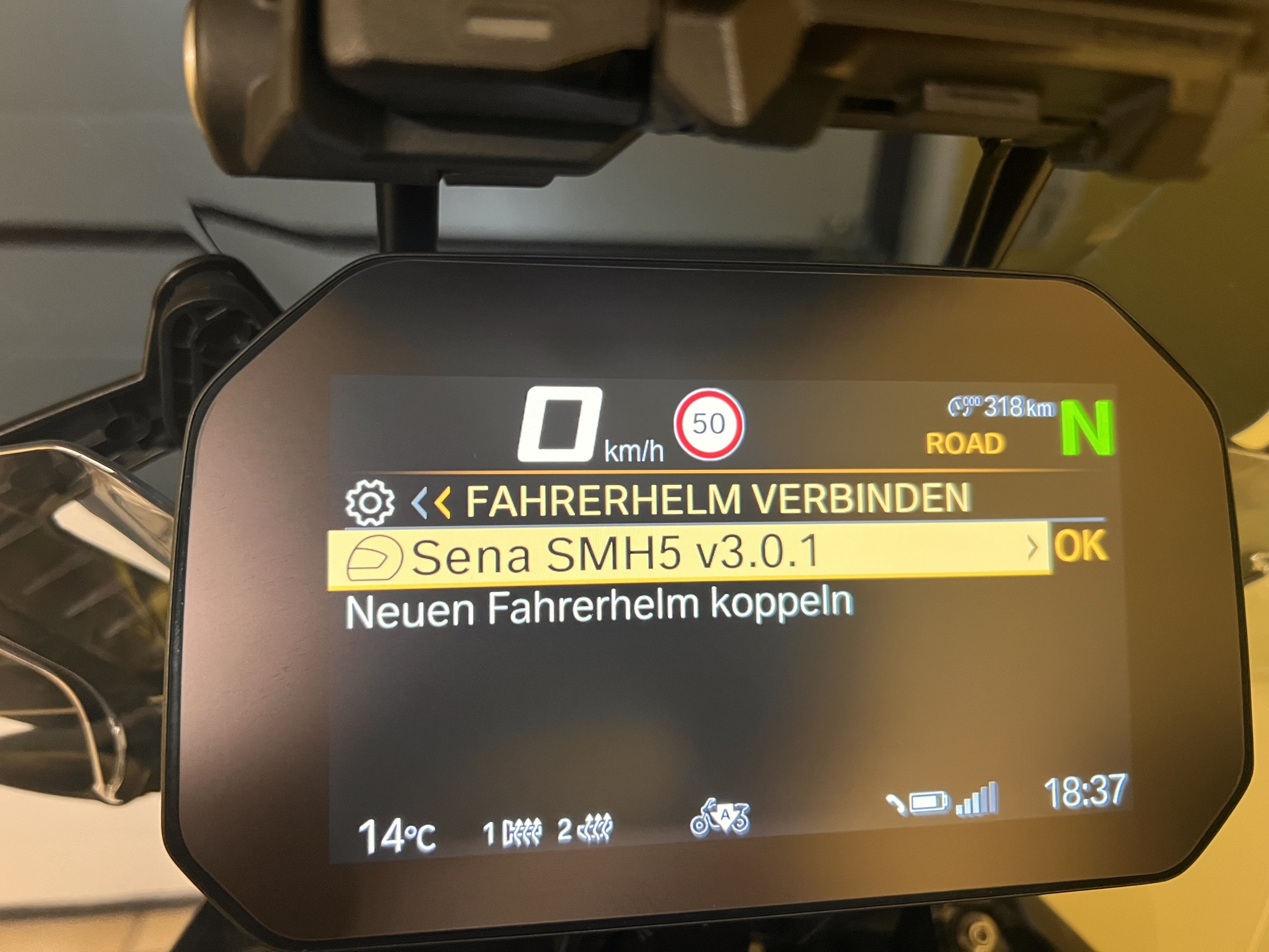

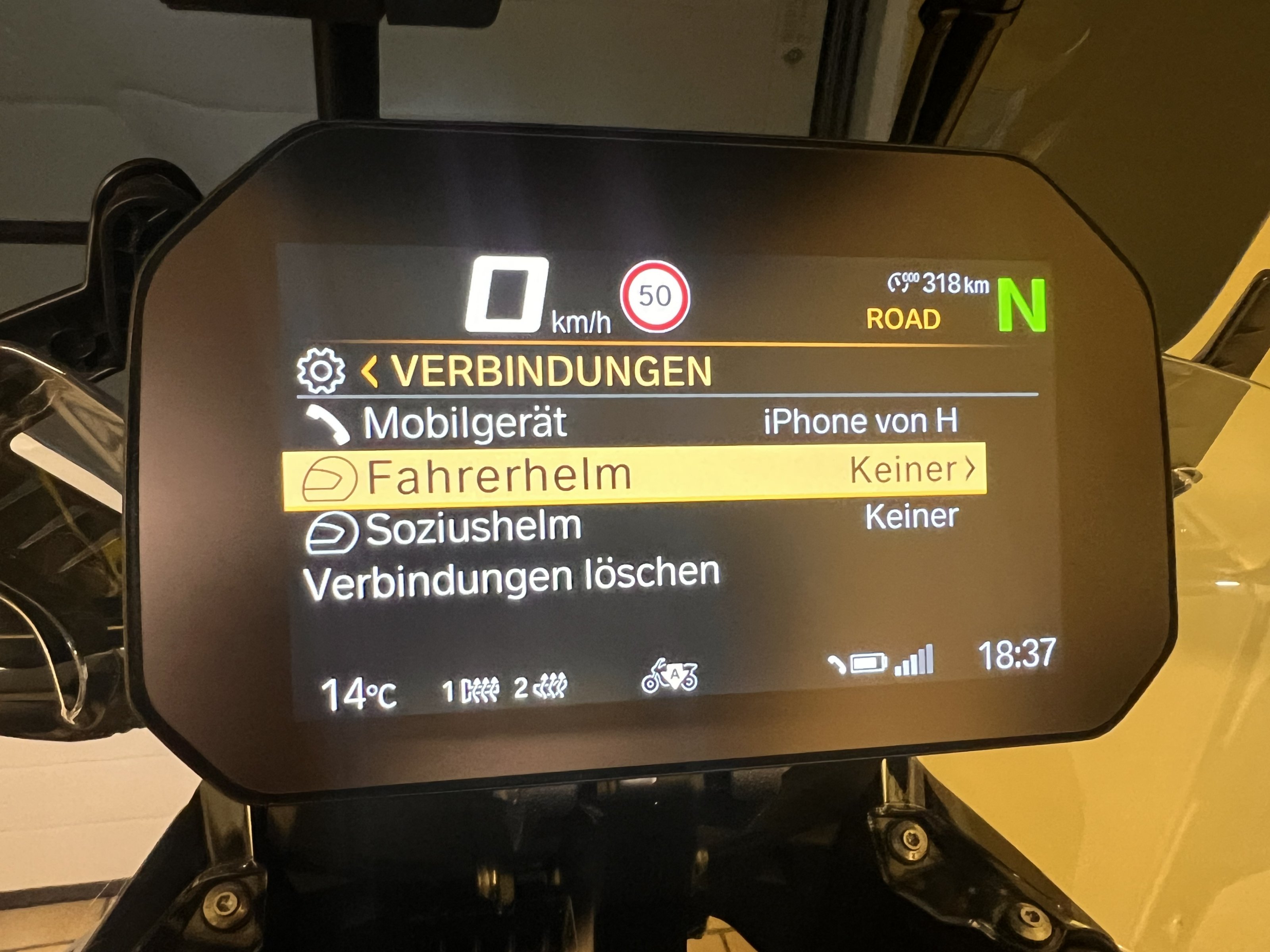

Also irgendwie klappt die Verbindung bei mir nicht.
Ich habe ein Iphone 13
Eine Sena 5 Freisprecheinrichtung
Das Connect Cradle.
Aber irgendwie bekomme ich das nicht zusammen zum
Laufen.
Meine Freisprecheinrichtung verbindet sich kurz und geht dann wieder weg.
Was mache ich falsch?

Lösch alle Verbindungen im Sena über die Einstellungen und im TFT. Dann koppelst du neu. Sollte danach stabil bleiben. War bei mir auch.
