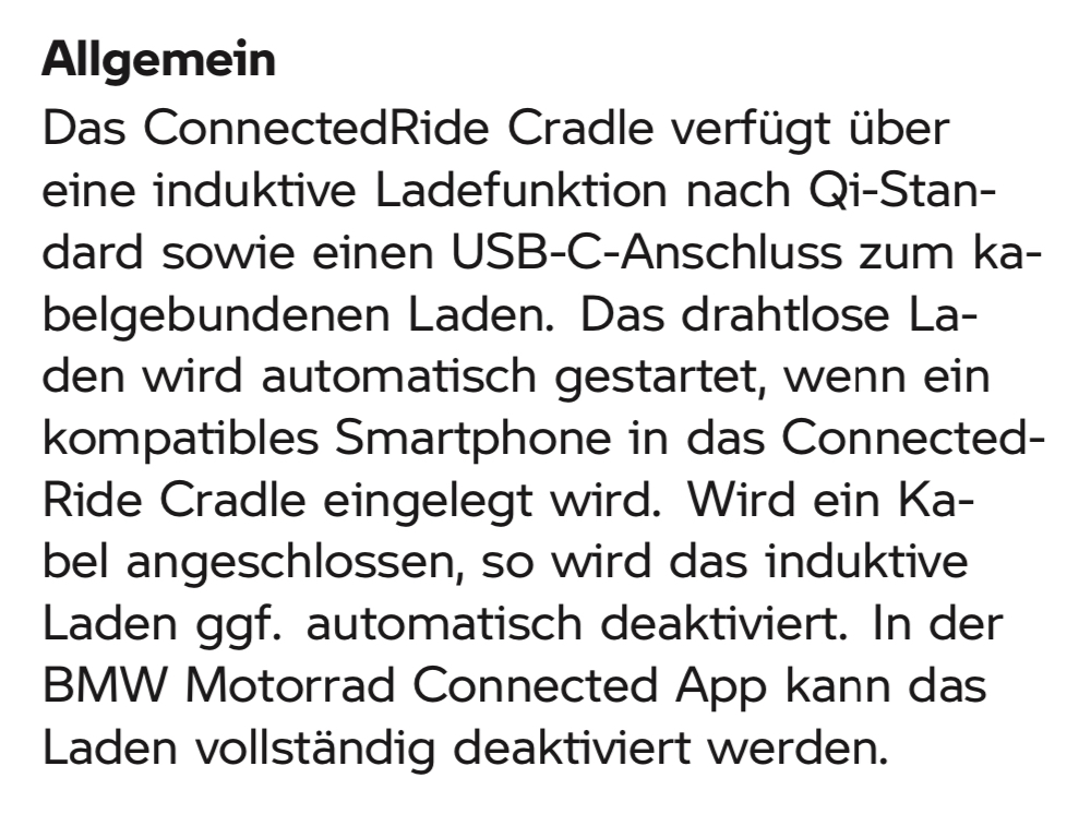

Gut zu wissen. Mein A53 kann nicht induktiv laden. Ich lade immer per Kabel direkt am Cradle. Möglicherweise ist mein Akku hinüber obwohl er an der Steckdose immer gut und schnell lädt und auch bei einer Ladung nahe 100% stundenlang im Cradle durchhält ohne größere Verluste.

muss beim Iphone 15 PLUS (welches gerade so reinpasst 😬) auch mit Kabel laden

Selbst bei meinem iPhone 13 Mini, das perfekt in das Cradle passt, funktioniert das induktive Laden nicht immer. Habe die Ursache aber noch nicht gefunden....

Das Problem, ist die von BMW verwendete Spezifikation mit niedrigem Ladestrom. Bei hoher Helligkeit und einigen Apps, vor Allem mit GPS Nutzung, reicht es einfach nicht. Um so besser, dass BMW auch noch einen USB Anschluss bereitstellt.
Mein iPhone 16 Pro Max passt übrigens mit Frame problemlos in das Cradle. Wie auch die Modelle 13 &14 zuvor.

Moin, eventuell das Phone mal 180° drehen und dann schauen ob es induktive geladen wird.

Kann ich nur bestätigen! Mein Samsung Galaxy S23 Ultra lädt auch nur nach rechts gedreht induktiv. Grund ist die Größe des Geräts und die Position der Induktionsschleife im Smartphone...

Das Klapphandy hat das Lademodul natürlich nicht in der Mitte des Smartphone, weil da wird es ja geklappt.
Daher funktioniert es nicht, und bei mir auch nicht durch Drehung.

Ladeanschluss nach rechts - ok, ich spreche vom iPhone
