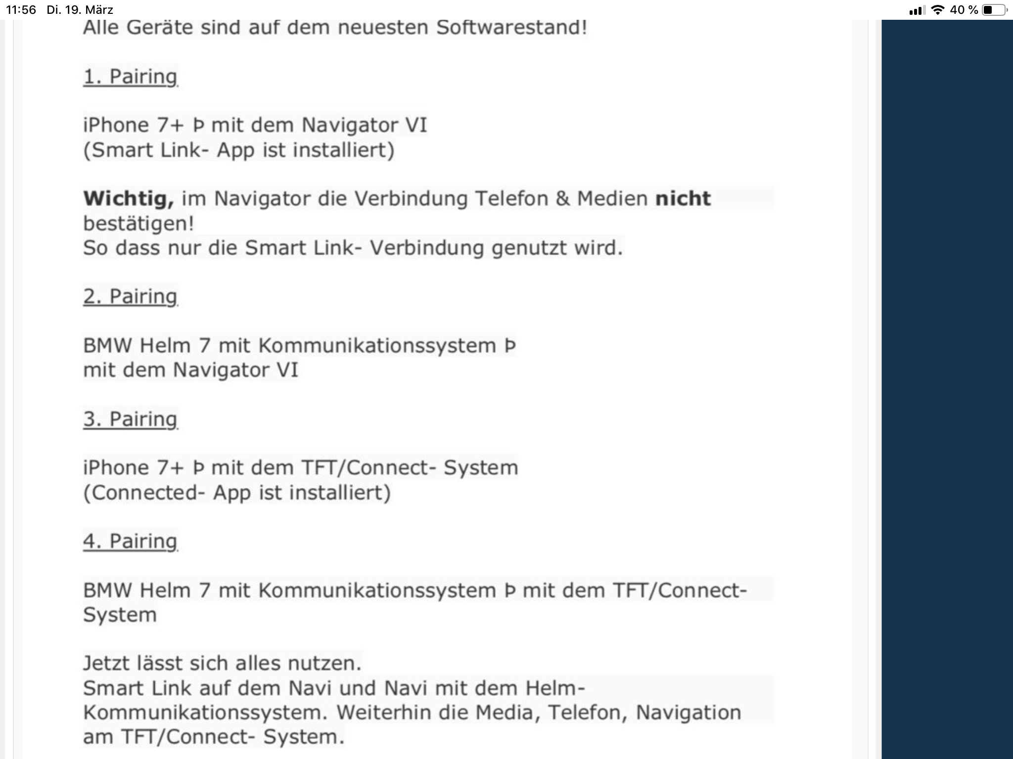

Hab's seit Heute auch so und das funktioniert deutlich besser und die Naviansagen sind in einem guten Ton. Auch die Bedienung der Medien funktioniert jetzt ohne Verzögerung.
Ich denke daher das Problem liegt eher beim Navigator VI als beim TFT.

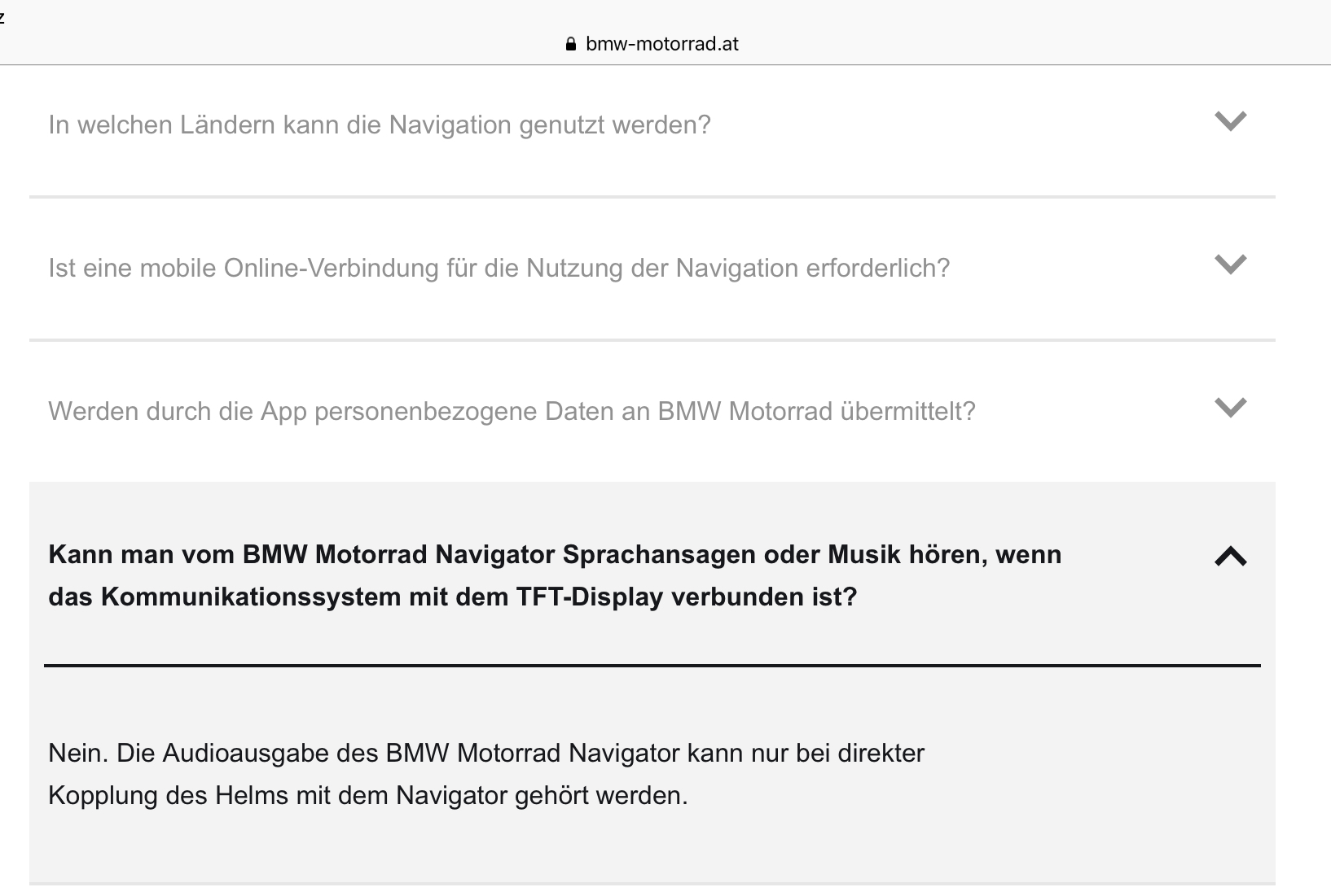

Wenn mit TFT "Connectivity"gemeint ist: Entweder mit Connectivity oder mit Navigator koppeln. Wenn du Connectivity als die zentrale Steuerung begreifst, also quasi die Sonne, um die sich die Planeten drehen, ist es doch ganz leicht: Alles koppelst du mit der Sonne, also Helm mit Sonne, Handy mit Sonne, Helm mit Sonne. Und die Planeten untereinander koppelst du nicht.
Der Navigator könnte auch als "Sonne" herhalten, mit dem man das Handy (für Verkehrsdaten) und den Helm koppelt. Aber dann ist die Connectivity nicht beteiligt.
Die einzige Koppelung, die parallel zu Connectivity möglich ist, ist Handy <-> Navigator, wenn man es über die Garmin App macht. Für Handy <-> Connectivity benötigt man die BMW App. Beide können auf iOS 12.2. parallel laufen, wenn das iPhone Bluetooth 5 kann (iPhone 7 und niedriger können nur Bluetooth 4.2 - damit hatte ich immer Schwierigkeiten, die Koppelung aufrecht zu erhalten).
Vielen Dank, für den guten Vergleich! — Genau deshalb kommt ja auch das ganze System ins trudeln, weil es zwei Sonnen gibt!
