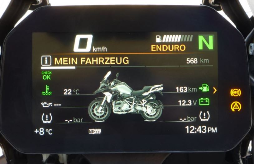

Für mich ist wichtig, Km/h, Fahrmodi, Restreichweitenanzeige, Luftdruck, Aussentemperatur und Uhrzeit. Sehe ich alles sehr gut bei Sonne und sogar noch mehr und muss dazu keine Knöppe drücken. Ich kann bei dem TFT auch nicht erkennen das da was nicht funktionieren sollte. Das sehe ich so auf den Uhren nicht.
Was ich gerne noch hätte wäre eine Echzeit Schräglagenanzeige. Da hätte ich Spass dran. Die R1200R hat ja jetzt das Design der RR im TFT vllt kommt das was bei der GS noch.
Wozu brauchst du bei der Q eine Schräglagenanzeige?

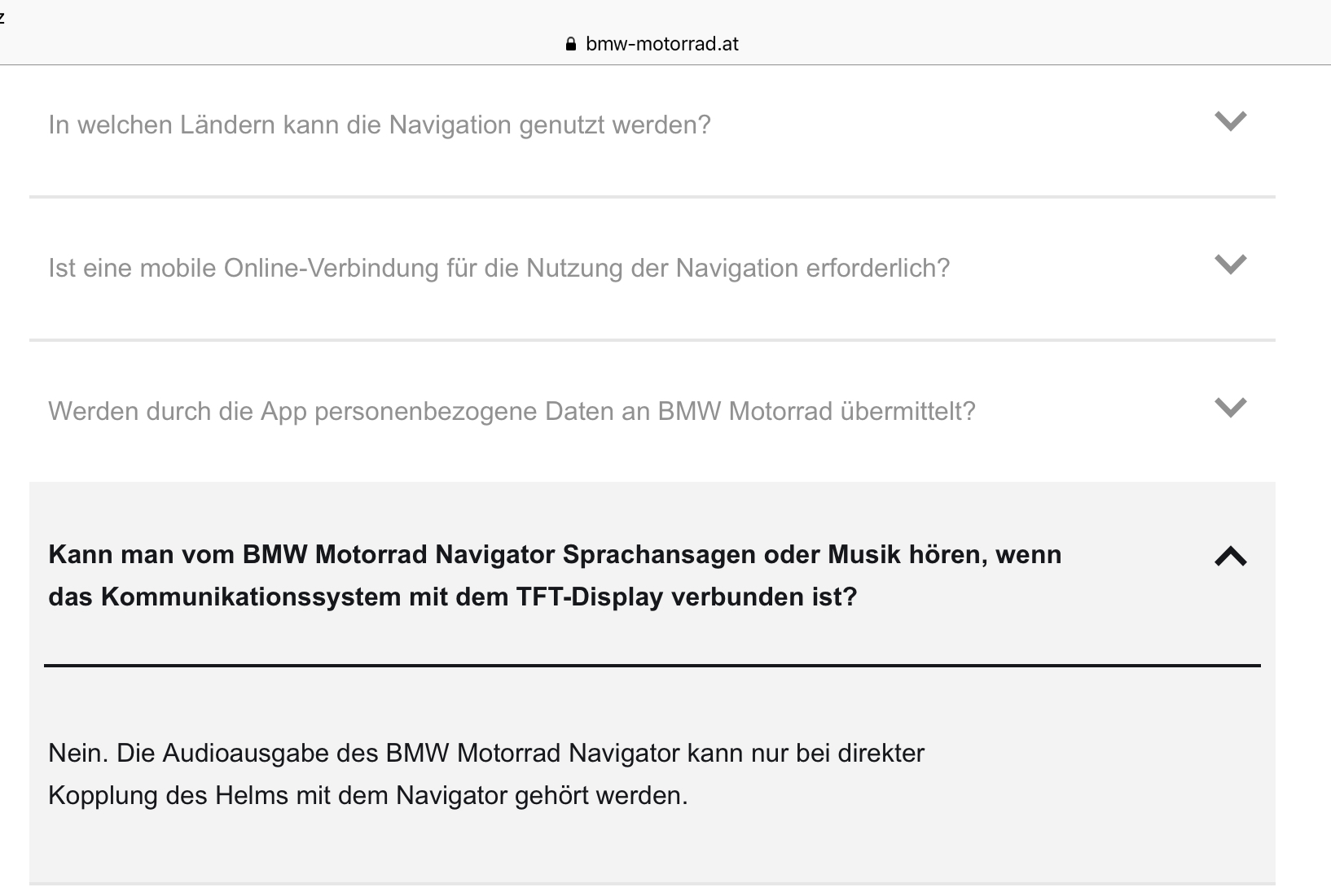

Hallo zusammen,
mein Händler und ich versuchen geraume Zeit erfolglos das TFT, IPhone, BMW Helm mit Komm zusammenzubringen. Kommandos des Navi VI werden nicht wiedergegeben. Gibt es hierzu bitte einige Hilfreiche Kopplungsmöglichkeiten damit das Zusammenspiel endlich funktioniert.
Bin zwar ein relativ geduldiger Mensch, aber irgendwann verliere ich die Lust -:(
Danke vorab und Gruß aus AB
Ein neuer Versuch startet immer erst dann, wenn alle alten Koppelungen auf allen Geräten gelöscht sind. Wurde das gemacht?

Ich habe das iPhone mit dem Navigationsgerät gekoppelt und das BMW Kommunikationssystem auch mit dem Navi,man kann Telefonieren und Musik hören alles funktioniert,aber sobald ich das iPhone mit dem TFT Verbinde kann man Telefonieren (TFT)die Lautstärke am Drehregler regeln funktioniert auch aber wenn man auf das Navigationsgerät umschaltet kann man die Lautstärke über den Drehregler nicht mehr ansteuern,Musik Titel lässt sich Steuern. Wenn ich die Koppelung von dem iPhone im TFT lösche geht alles wieder ganz normal über das BMW Kommunikationssystem. Vielleicht stimmt es ja das man beides nicht koppeln kann,zumindest war das die Aussage meines BMW Verkäufers. Lg. Wolfgang
Hallo Wolfgang!
Probier es mal so:http://www.gs-forum.eu/r-1250-gs-un...tivity-r1250gs-151861/index7.html#post2153996

Das Problem ist das BMW Kommunikationssystem ,man kann nur ein Gerät koppeln damit alles richtig funktioniert,entweder das Navigationsgerät oder das Connectivity. Beides zusammen geht nicht. Gruß Wolfgang
