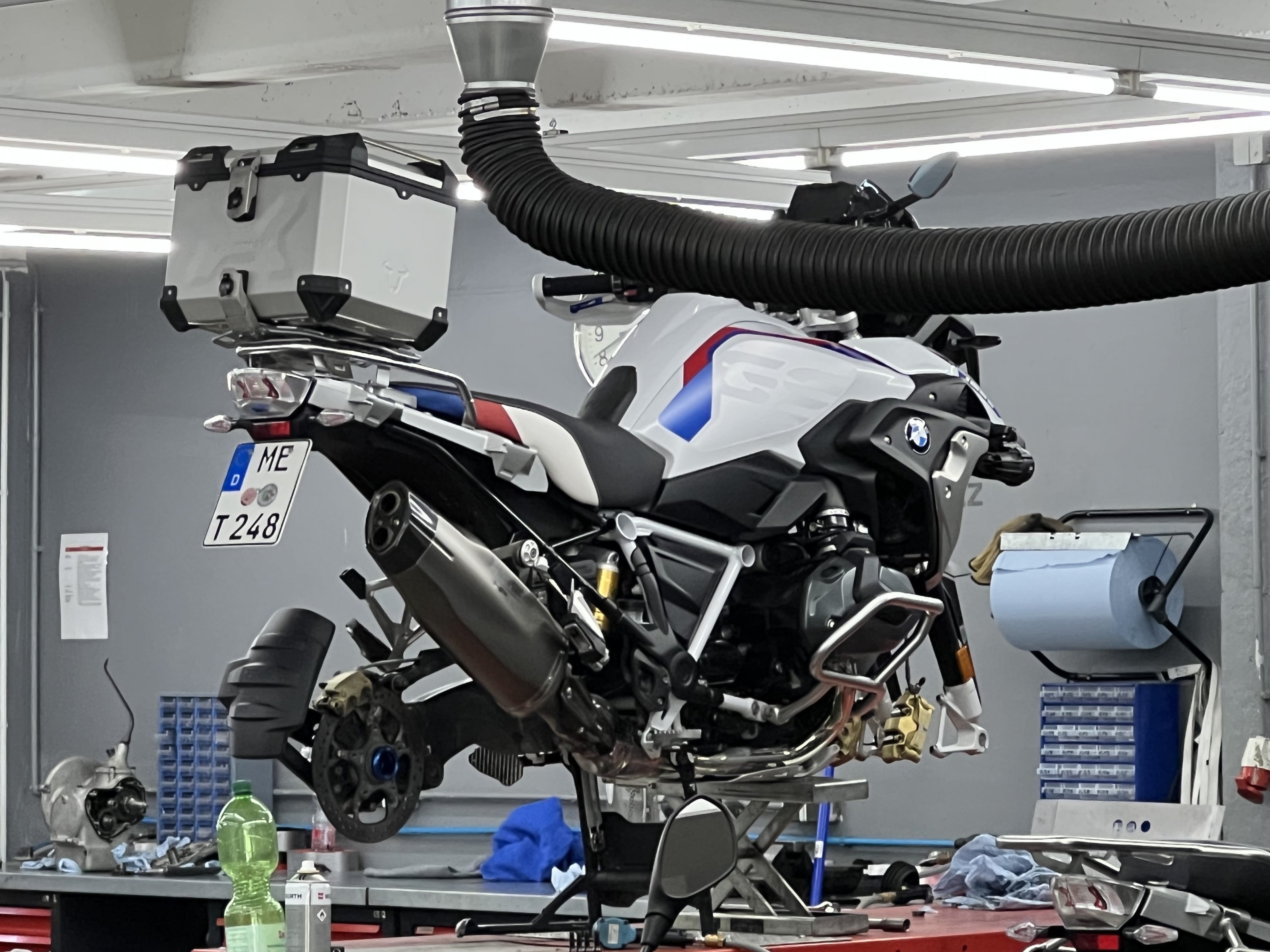

Kurzes Update,
hat leider nur fürs Kurventraining und eine weitere Ausfahrt (Mittwoch letzte Woche) gehalten.
War Freitag mit Kollegen in der Pfalz und Nordfrankreich unterwegs und verlor wieder Luft.
Erst langsam, dann immer schneller.
Hab mich dann aus der Gruppe ausgeklinkt und von Tankstelle zu Tankstelle bis nach Kaiserslautern gerettet.
Die Niederlassung hat dann binnen 30 Minuten einen neuen Satz Gummis (Metzler Tourance Next2, oder so. Musste nehmen was da war) aufgezogen und den demontierten Vorderreifen (war noch gut Gummi drauf) ans Topcase gefesselt.
Super Services und super nett, Danke dafür.
Dann zurück zum Hotel (80km), 20km Rain Mode, dann 20km Road Mode, aber dann wieder in meinem geliebten Dynamik Mode….. kräftig am Kabel ziehen! Was ein Spaß.
Am Samstag dann wieder mit der Gruppe durch Nordfrankreich gedüst. Herrlich :yellowcarded:
Der Reifen taugt übrigens bestens :Super:
