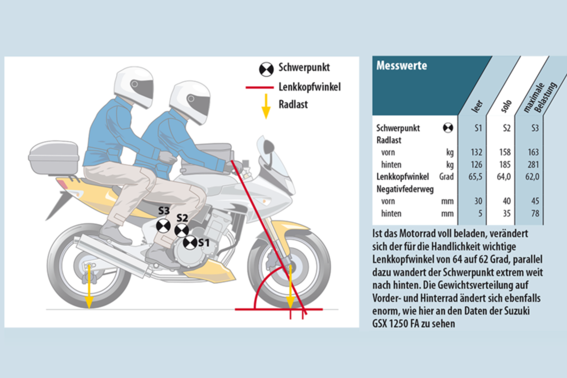

Ist halt durchaus ein ernstzunehmender Widerspruch, den Vatta da aufgedeckt hat, der durch die (leicht) unterschiedliche Gewichtsverteilung der beiden Modelle wohl nicht wirklich erklärt werden kann.
Ich tendiere zu den 2.9 bar hinten. Wenn man mal so ein typisches Naked Bike anschaut, so ist die Gewichtsverteilung zwischen hinten und vorne im Solobetrieb etwa 185:158=1.17. Mit 2.9 bar hinten und 2.5 bar vorn erhält man 2.9:2.5=1.16, also etwa dasselbe. Da ich auf dem Motorrad immer selbst dabei bin (Mathematikerwitz), ist für mich diese Druckverteilung für die meisten Motorräder und die meisten Reifenpaarungen theoretisch (aber auch praktisch) die beste.

Ich denke eher, daß die jeweilige Radlast als Basis für den Luftdruck richtig wäre.
Dadurch ergibt sich die passende Reifenaufstandsfläche.
Darum solo speziell hinten weniger, wie es Ducati vorgibt.

load index 70 sind 335 kg Tragfähigkeit bei 2,9 bar
Ducati traut demAnwender eine gewisse Intelligenz und die Fähigkeit Grundzüge der Physik zu verstehen, zu.
Bei 2,5 bar trägt der Reifen Evtl nur noch 275 kg (Schätzwert). Reicht für das Solo Gewicht locker aus.
Am VR gilt selbiges, nur dass dort die statische Belastung mit Beladung nur marginal zunimmt.
Deshalb wird der Druck auch nur marginal angepasst.
bei der Lufti von 2,25 auf 2,5 bar am VR
von 2,5 auf 2,9 bar am HR
beide Reifen dürfen Max Druck 2,9 bar haben
