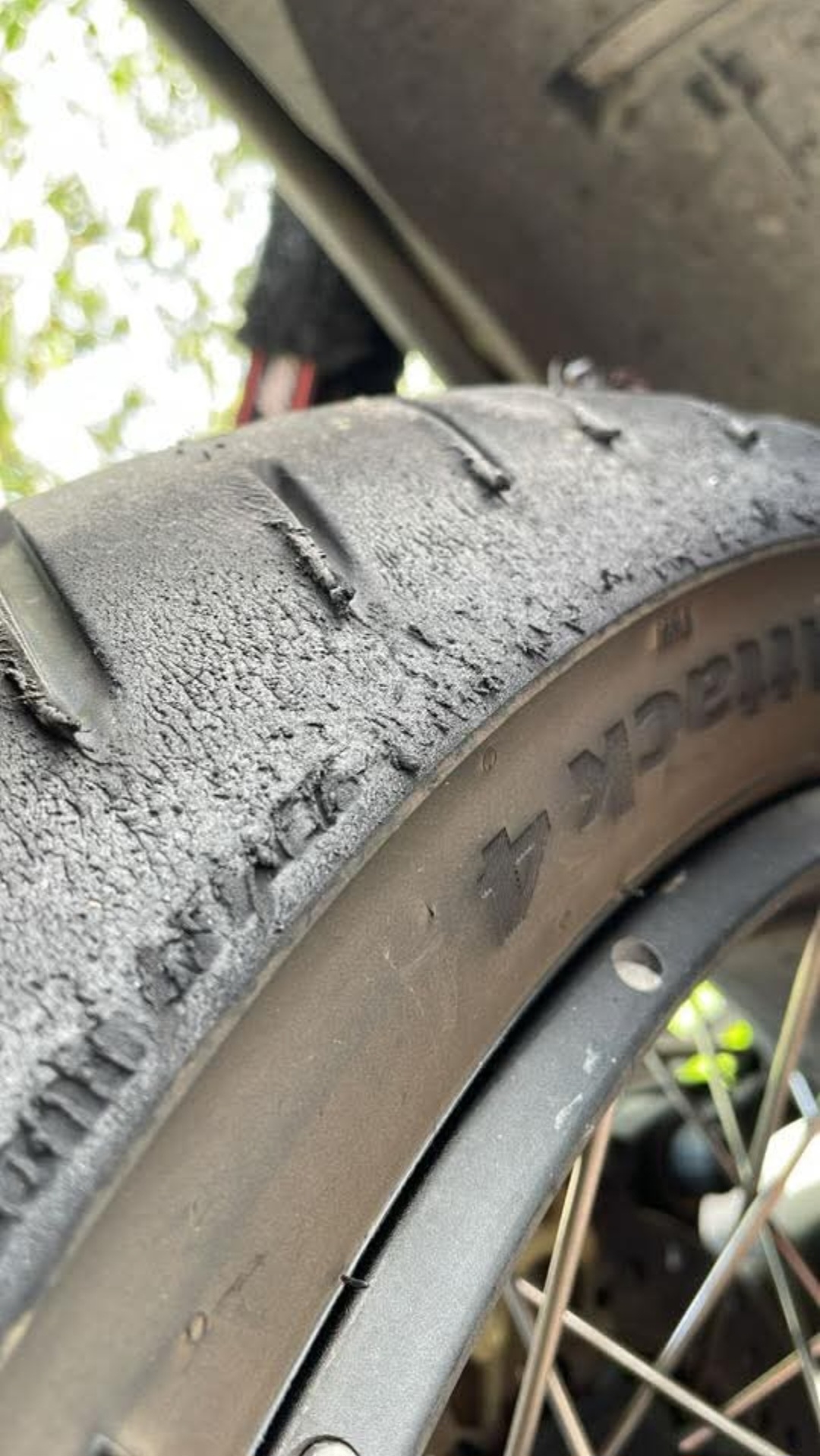

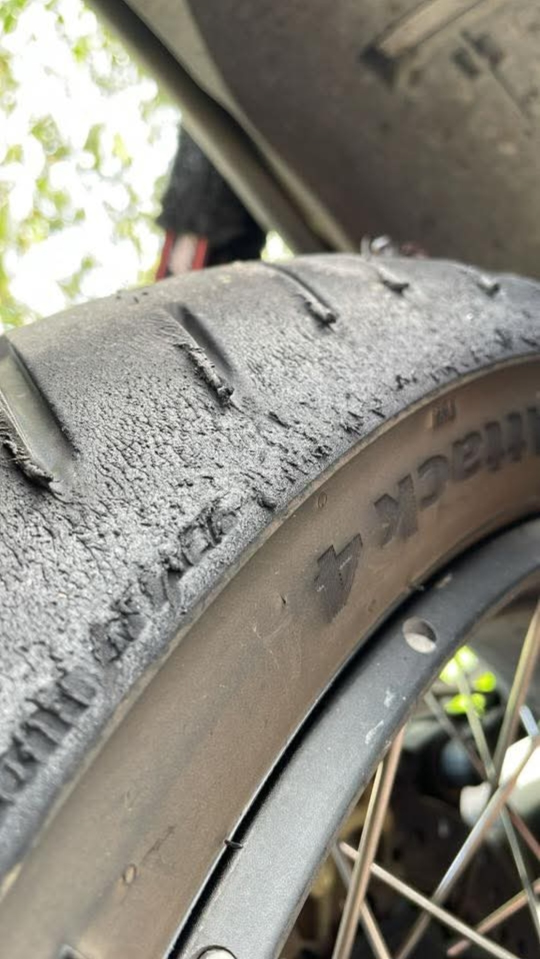

So sieht der Conti Road Attack 4 aus, auf meiner 1200er Rally wenn er warm gefahren ist.
Der klebt und hält brutal auf der Straße. Da er bei mir häufig so aussieht, weiß ich auch sehr genau, dass er, wenn er so aussieht, auch seinen maximalen Verschleiß hat.

Das wäre für mich ein Zeichen das ein Reifen überlastet ist schmiert..Dann würde ich einen Heißfesteren wählen.

Graining … hatte ich beim RA3 auch. Im Soziabetrieb auch bei halbwegs ziviler Fahrweise aber hohen Außentemperaturen. Der Reifen schmiert schön, hat aber einen sehr hohen Verschleiß.

genau hatte ich beim RA 3 auch mit Sozia und war erschrocken..
Schmiert schön will ich nicht.. also Angel GT2 A
