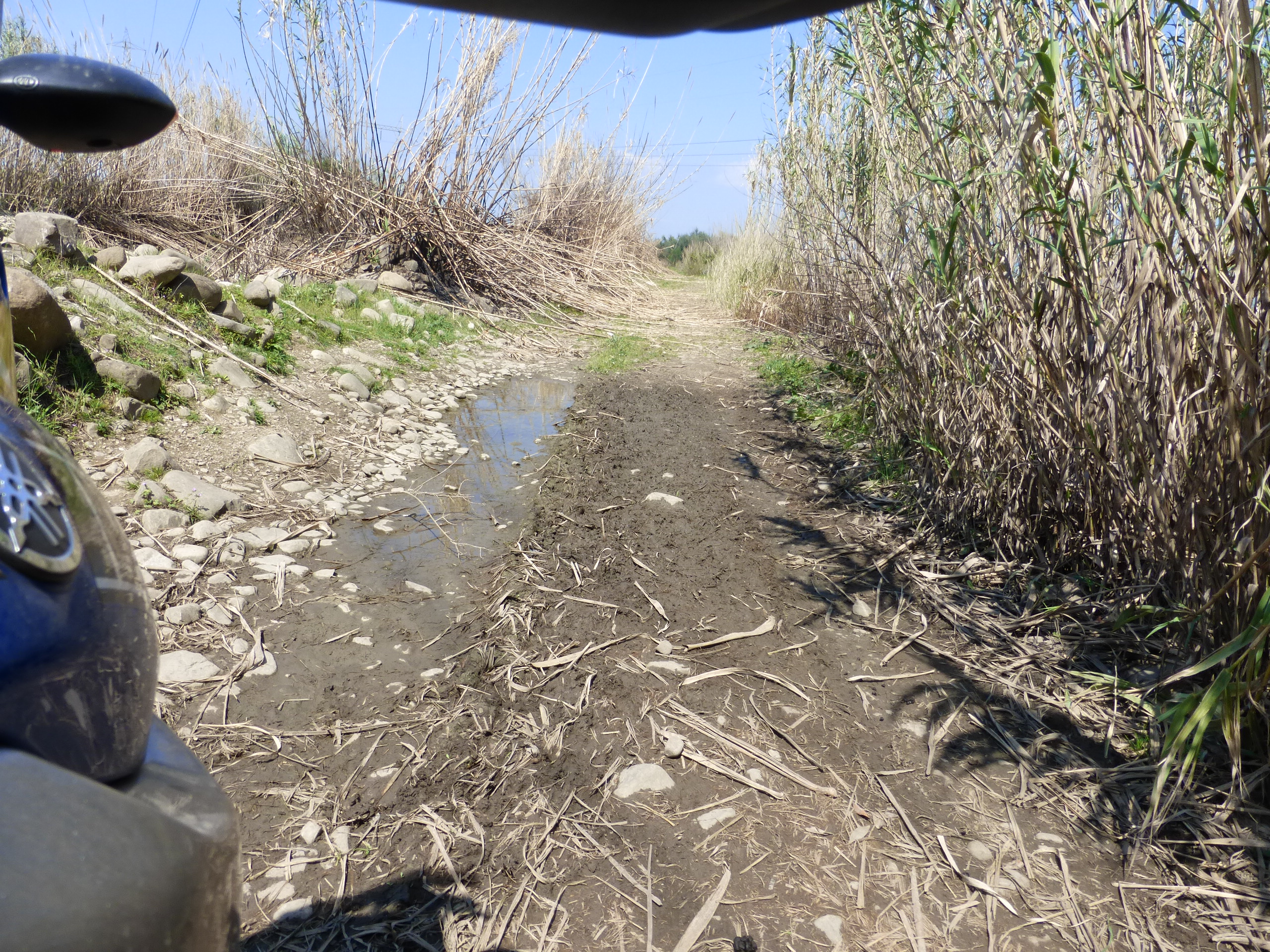

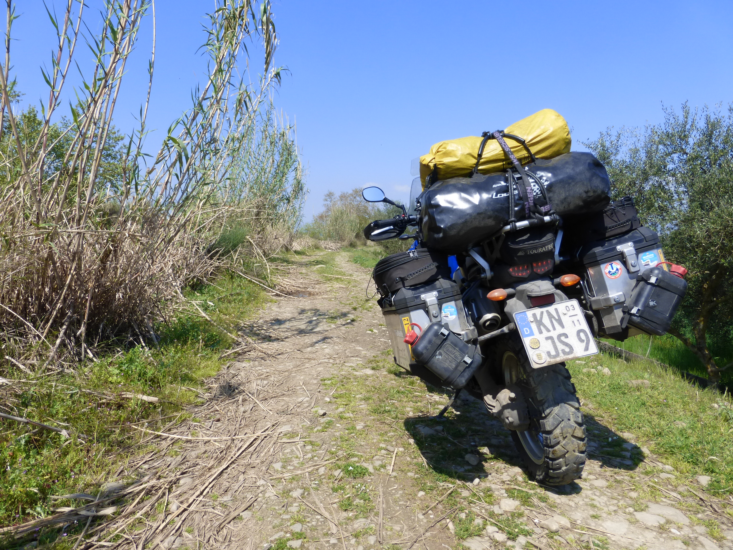

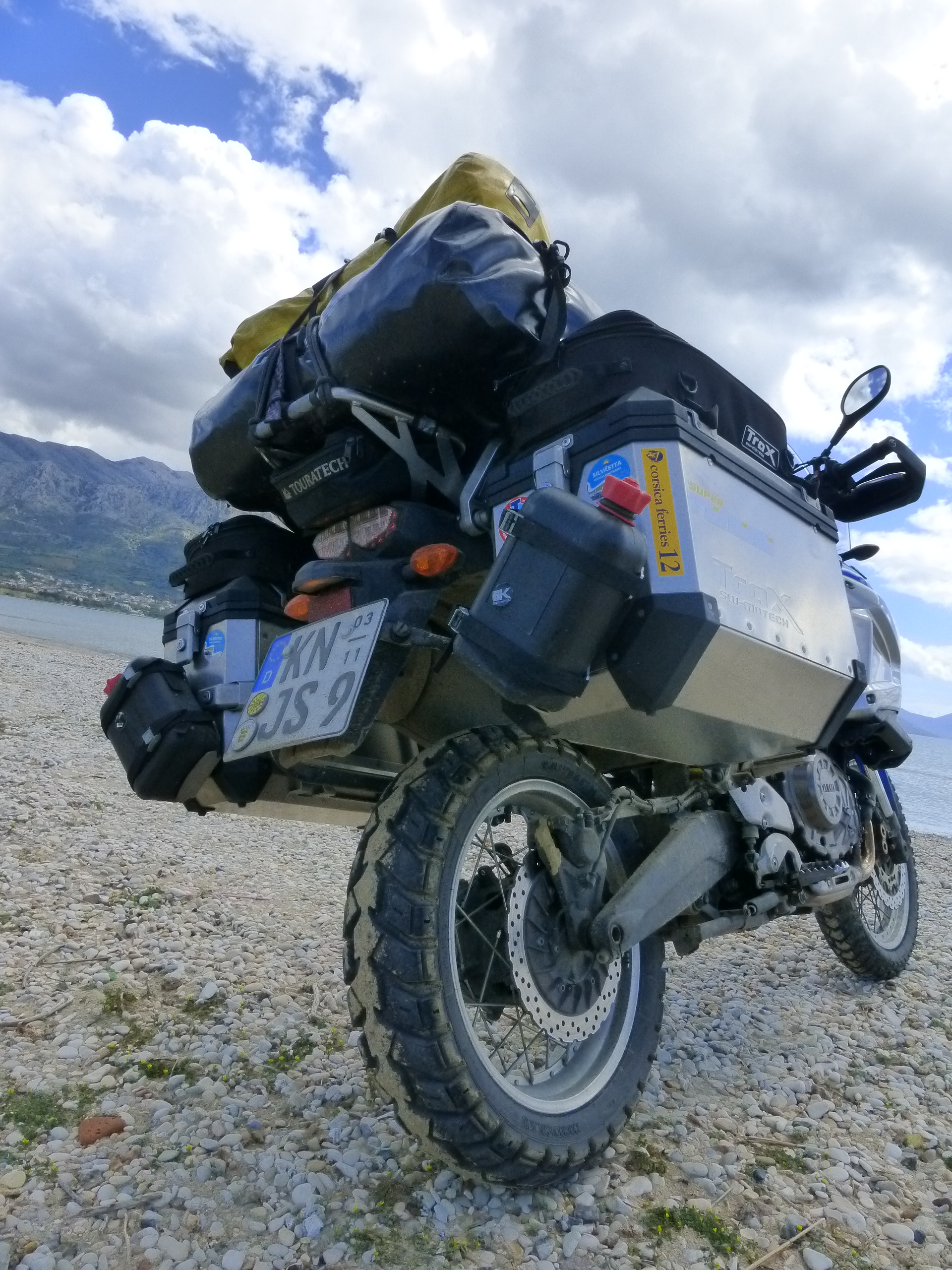

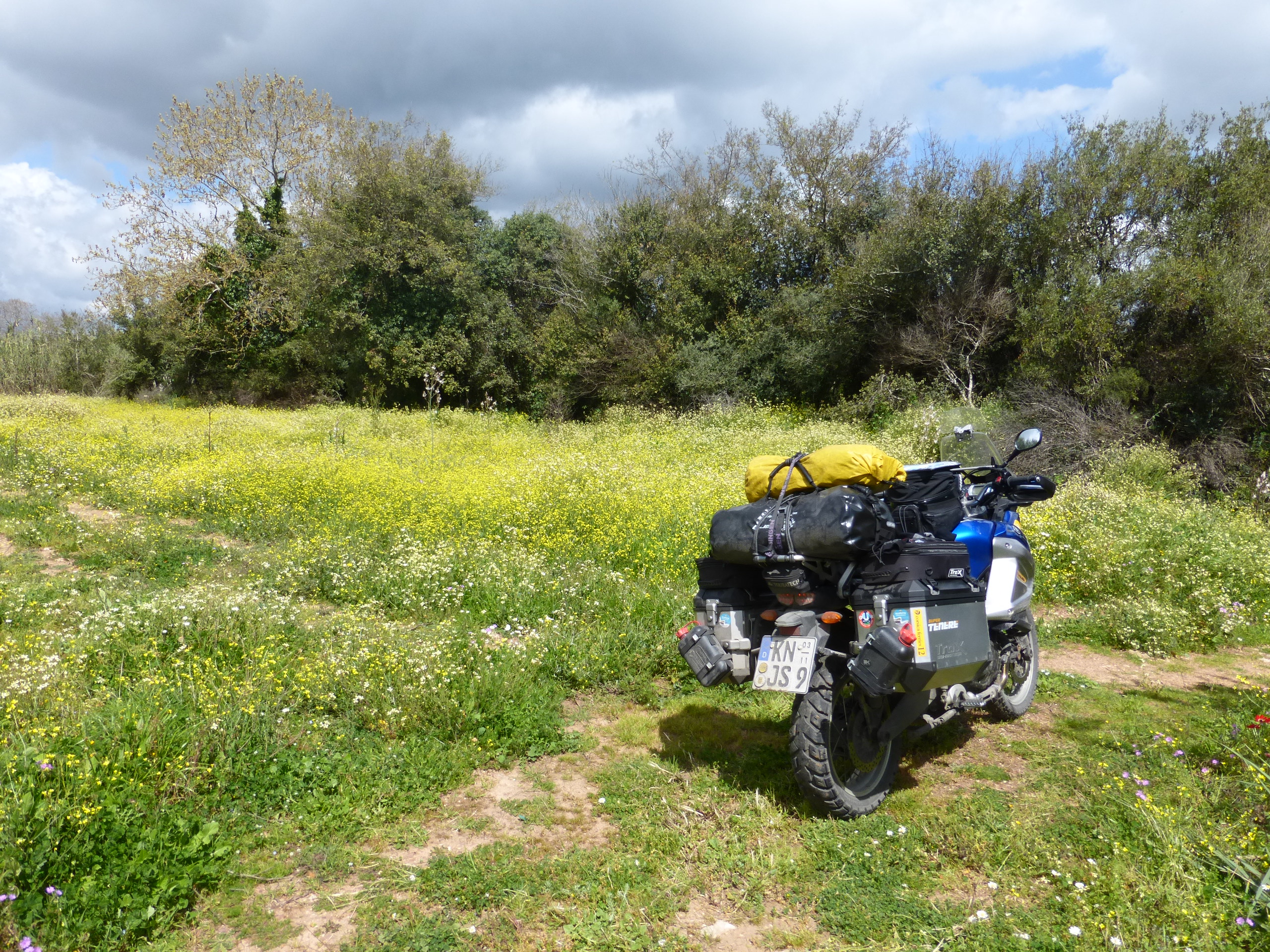

Ich war mit dem TKC70 (5 Tage vor Abfahrt montiert) jetzt 3 Wochen in Marokko. Anfahrt AB bis nach Sete. Insgesamt 6500km, ich denke 40% AB, 55% Landstrasse, 5% abseits der Strasse.
Wovon ich absolut begeistert war, war der Nassgripp des Reifens. Ich hatte, z.B., ein 3km langes Lehmstück, auf 2000m Höhe, klatschnass, oder einen Schneesturm südlich von Fes auf 1600m Höhe, die der Reifen mit souvereignem Grip gemeistert hat. Gerade das Lehmstück hätte ich mit nem BT30 oder nem TR91 glaube ich nicht geschafft. Auf der Landstrasse bei Nässe durchaus mit den beiden auf Augenhöhe, auch was die Schräglagen Sicherheit angeht. Mal, gerade auf den eher "unebenen" Strassen in Marokko nen kleiner Rutscher, aber immer wieder sofort in Schienenstabilität zurück.
Was dass angeht, ganz grosse Leistung, finde ich, für einen eher gröberen Stollen.
Schotter/Piste war ich nicht so begeistert Ich habe für die kurzen Stücke aber auch nicht den Luftdruck gesenkt, und fühlte mich entsprechend "unsicher" auf jeder Schottensammlung. Das konnte der K60 auf meiner 800er besser, aber das ist auch schwer/unfair zu vergleichen.
Autobahn fängt MEINE (Koffer, Ortlieb Rolle, Tankrucksack) Kiste mit dem Reifen klar eher an zu pendeln. So ab 140/150 ist da eine Leichtigkeit und Pendelfreudigkeit im Vorderrad, die zwar nicht katastrophal ist, aber doch unangenehm, erzeugt einfach ein Unsicherheitsgefühl.
Mein Fazit, nach der Strecke, ist: brauch ich nicht noch mal. Durch ne nasse Lehmstrecke fahre ich freiwillig eh nie wieder, jede andere nässe kann auch der TR91 oder BT30,und beide haben kein Pendeln auf der AB gezeigt. Die Schottenstrecken, die ich fahre, kann ich lässig mit dem BT30 fahren :). Der TKC70 kann, das was ich brauche, zwar fast so gut wie die beiden anderen Reifen (beide finde ich besser wie den Tourance Next, den ich am Anfang auf der 12er hatte), fährt sich schlechter auf der Bahn, und hat im Schotter nur minimale (für mich) Vorteile. Laufzeit scheint gut zu sein, nach den 6500 hat der noch gut Profil übrig.
