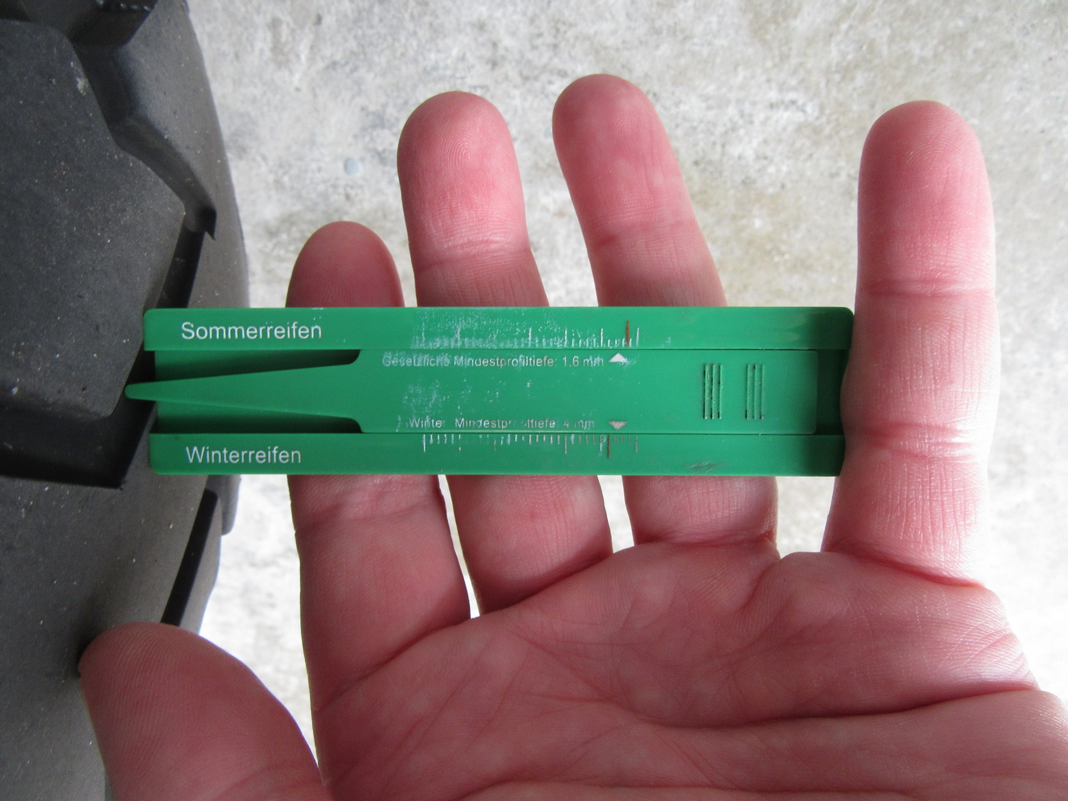

Nach 15Tkm. den Hinterreifen mit 1,5mm Restprofil, durch einen Neuen ersätzt.
(DOT)21/17 Profil 9mm.
Für meine Bedürfnisse der ideale Reifen.
Allzeit gute Fahrt, egal mit welchem Reifen !!!

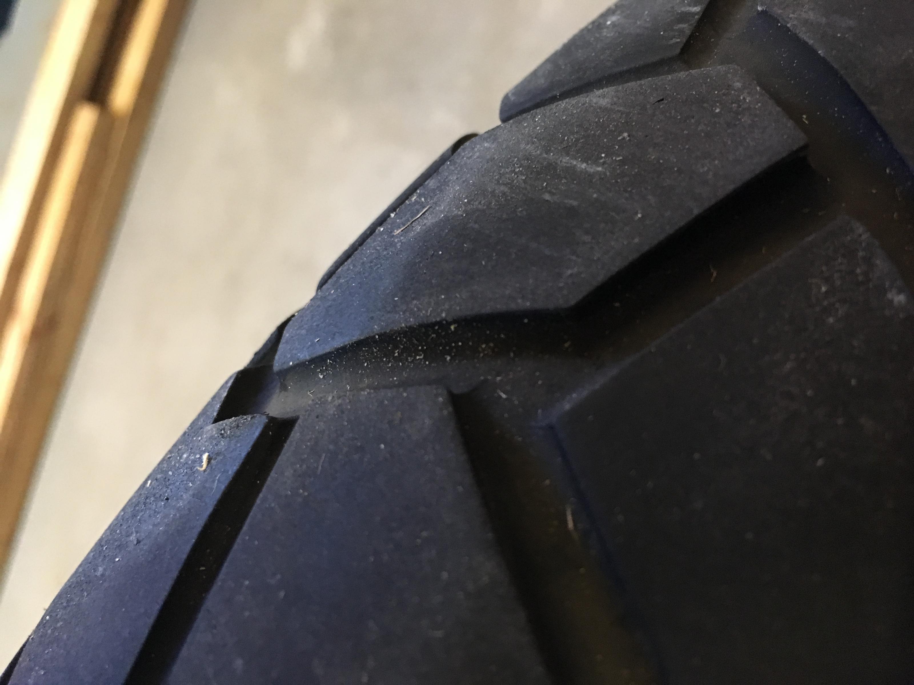

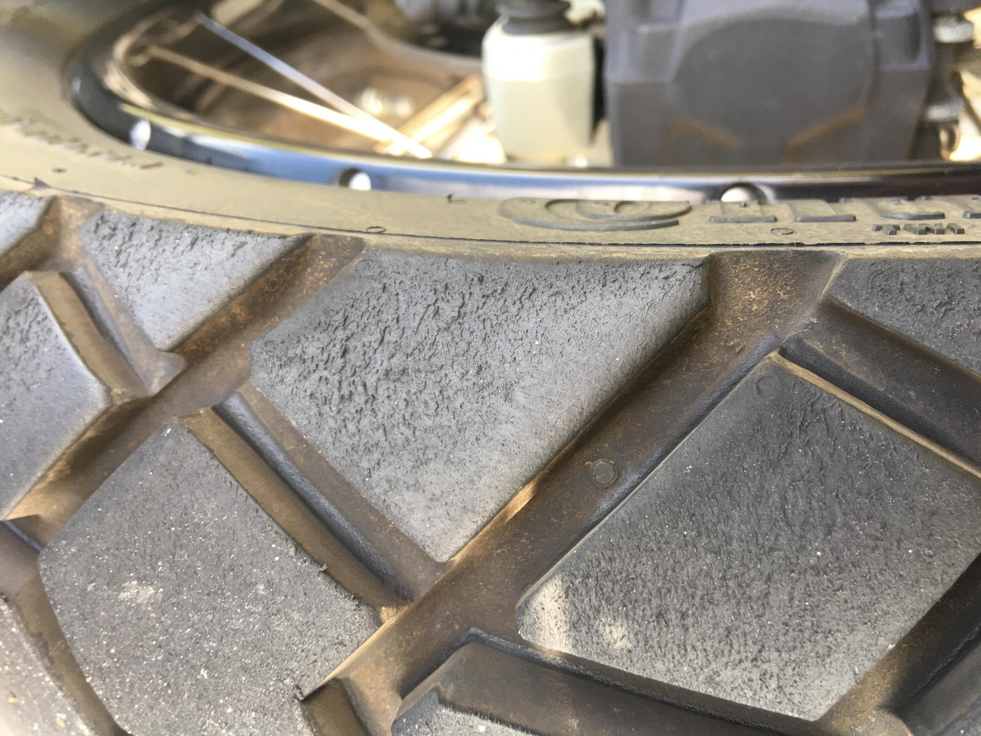

schlechtes Verschleißbild Vorderreifen BMW 1150 GS ADV
Moin Moin,
ich habe gerade eine Nordkap Tour hinter mir (ca. 7000km). Was mich während der Tour am meisten beunruhigt hat, war der Verschleiß des Vorderreifens. Ich fuhr bei Tourbeginn nagelneue Conti TKC 70. Das Profil des Hinterreifens verschleißt völlig normal und ist noch sicherlich für 5000km gut. Das Profil des Vorderreifens hingegen ist grausam verschlissen. Einzelne Profilblöcke, die etwas außermittig beginnen, haben an den Ecken teilweise nur noch Mindestmaß (nach 7000km !!) Die mittig sitzenden Profilblöcke hingegen haben leichte Buckel, aber sind noch weit über Mindestprofiltiefe. Reifendruck war immer bei ca. 2,5bar. Bin allein und mit ca.30kg Gepäck auf dem Moped unterwegs gewesen.
Nun zu meiner Frage: Kann es das Fahrwerk sein? Laufleistung beträgt mittlerweile 47000km. Das ADV Serienfahrwerk ist verbaut. Nun ist natürlich die Überlegung, ein neues Fahrwerk, evtl. komplett von Wilbers zu kaufen. Was meint ihr? Die TKC 80 Reifen, die ich vorher montiert hatte, hatten auch ein relativ unsauber abgefahrenes Profil VORN.
Danke schonmal für Tipps!!
Lars

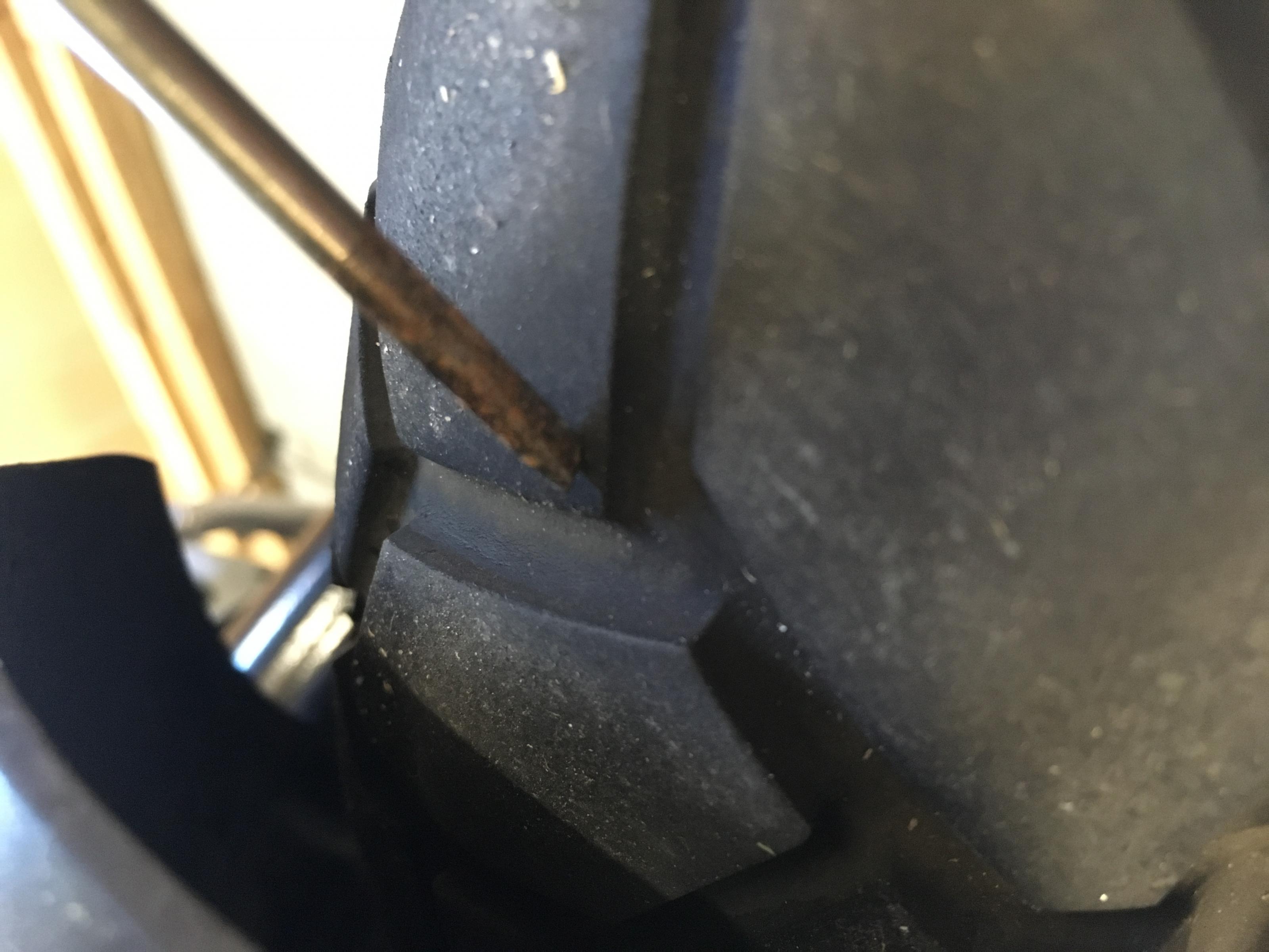

Man sieht hier (hoffentlich) auf den Bildern, dass die Profilblöcke, die außermittig liegen, teilweise deutlich stärker abgefahren sind als "die Mitte". Die weiß markierten Ecken sind am schlimmsten betroffen. Hier ist das Profil gerade noch bei 1,?? mm. Der hintere Reifen ist wie gesagt so verschlissen, wie man es bei einer gesitteten Tour mit vielen Geradeausfahrten erwartet - in der Mitte am stärksten abgefahren.
larsonv
larsonv
28.12.2007
79
Sittensen
BMW R 1150 GS Adventure
Die Frage, die sich mir stellt, ist einfach folgende: Muss ich jetzt in ein neues Fahrwerk investieren oder einfach einen besseren Reifen fahren? Kann ja sein, dass jetzt zig Antworten auf die Frage lauten würden, wie "TKC 70 geht ja auch gar nicht..." oder "das weiß man doch, dass das ein Sch... Reifen ist..."
Die Reifen hatten super Grip und alles, aber da ich bereits nach 4000km (!) sah, wie es mit dem Vorderreifen enden wird, bin ich nun wirklich am überlegen, wie das sein kann. Zumal der Hinterreifen geschätzt insgesamt 12000km bei der bisherigen Fahrweise halten würde. Und das Verschleißverhältnis zwischen vorn und hinten ist in meinen Augen alles andere als normal.
Frettchen77
Frettchen77
08.05.2014
156
Berlin
R 1250 GSA
Das sieht nach einem stark ausgeprägten Sägezahnprofil aus. Das hatte ich am Vorderreifen meiner LC mit dem TKC70 auch.
