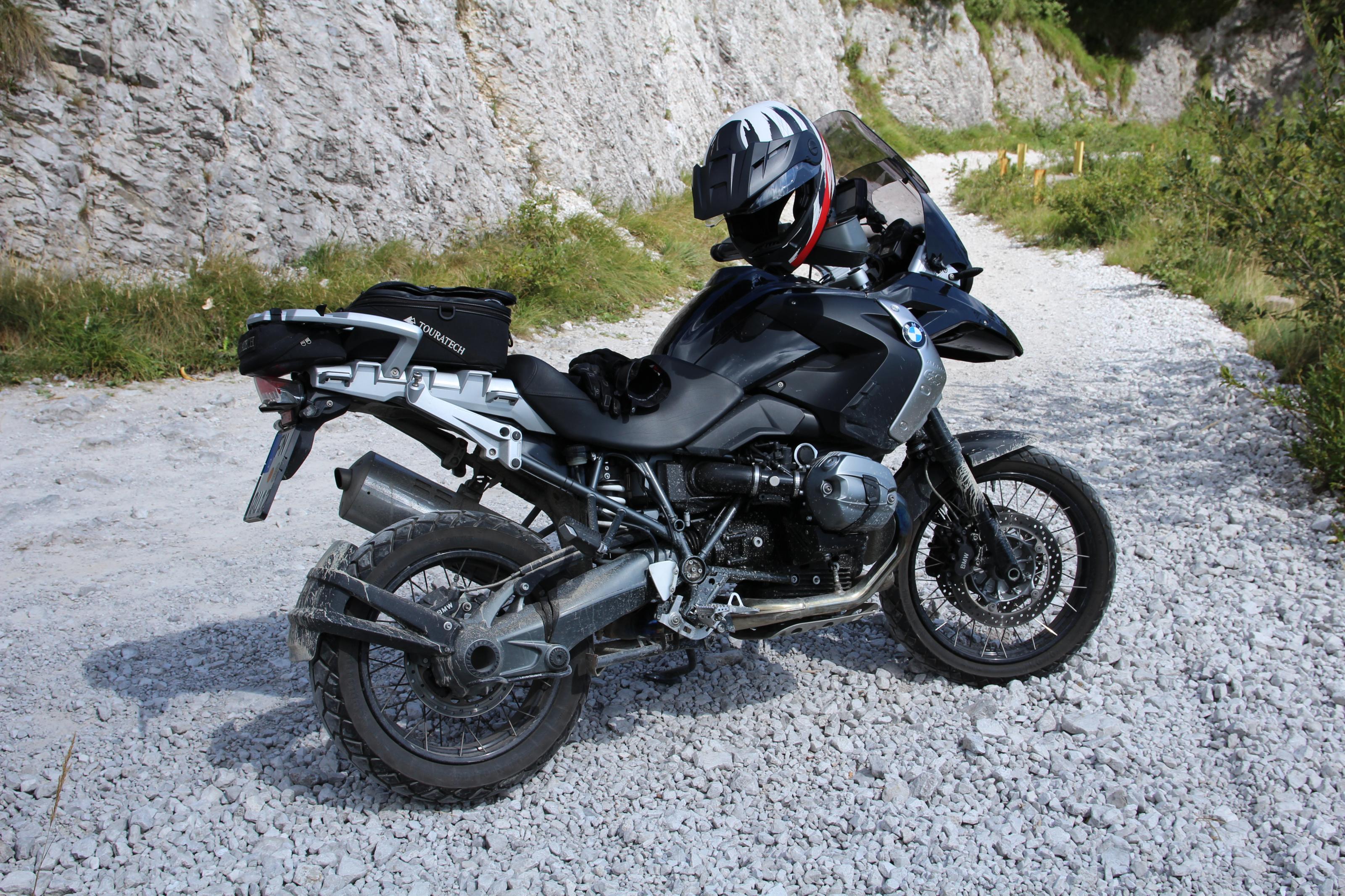

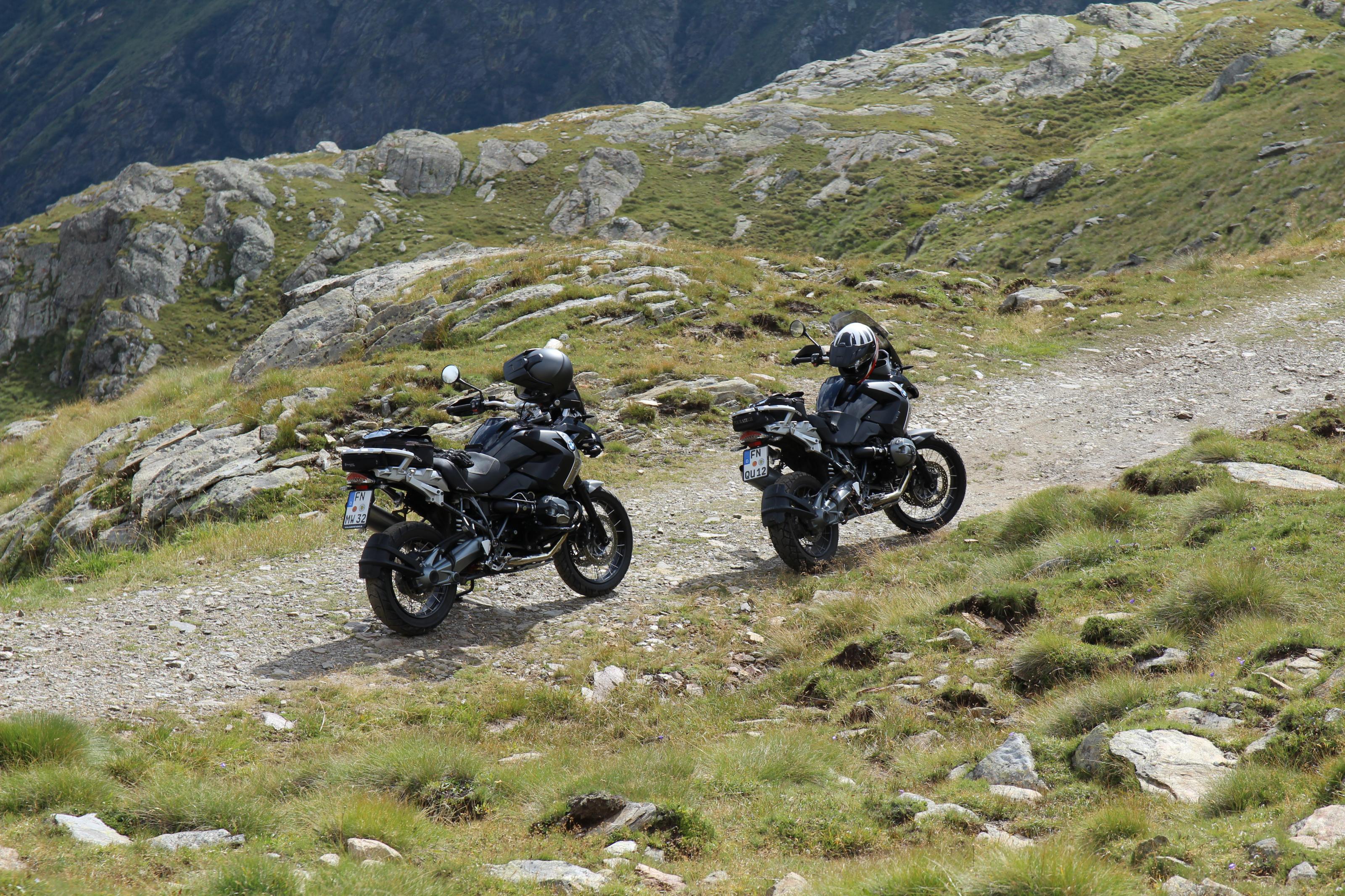

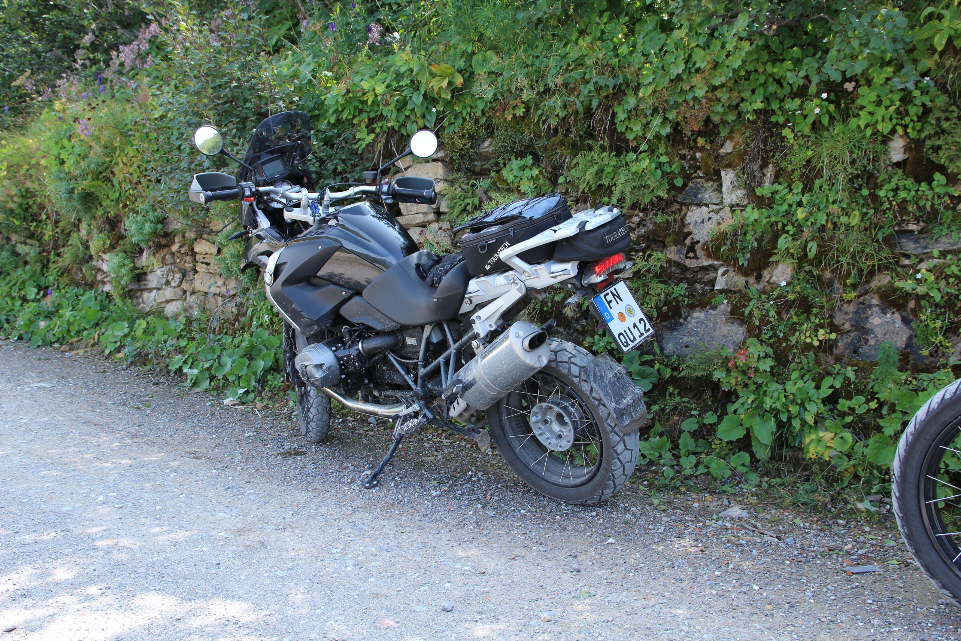

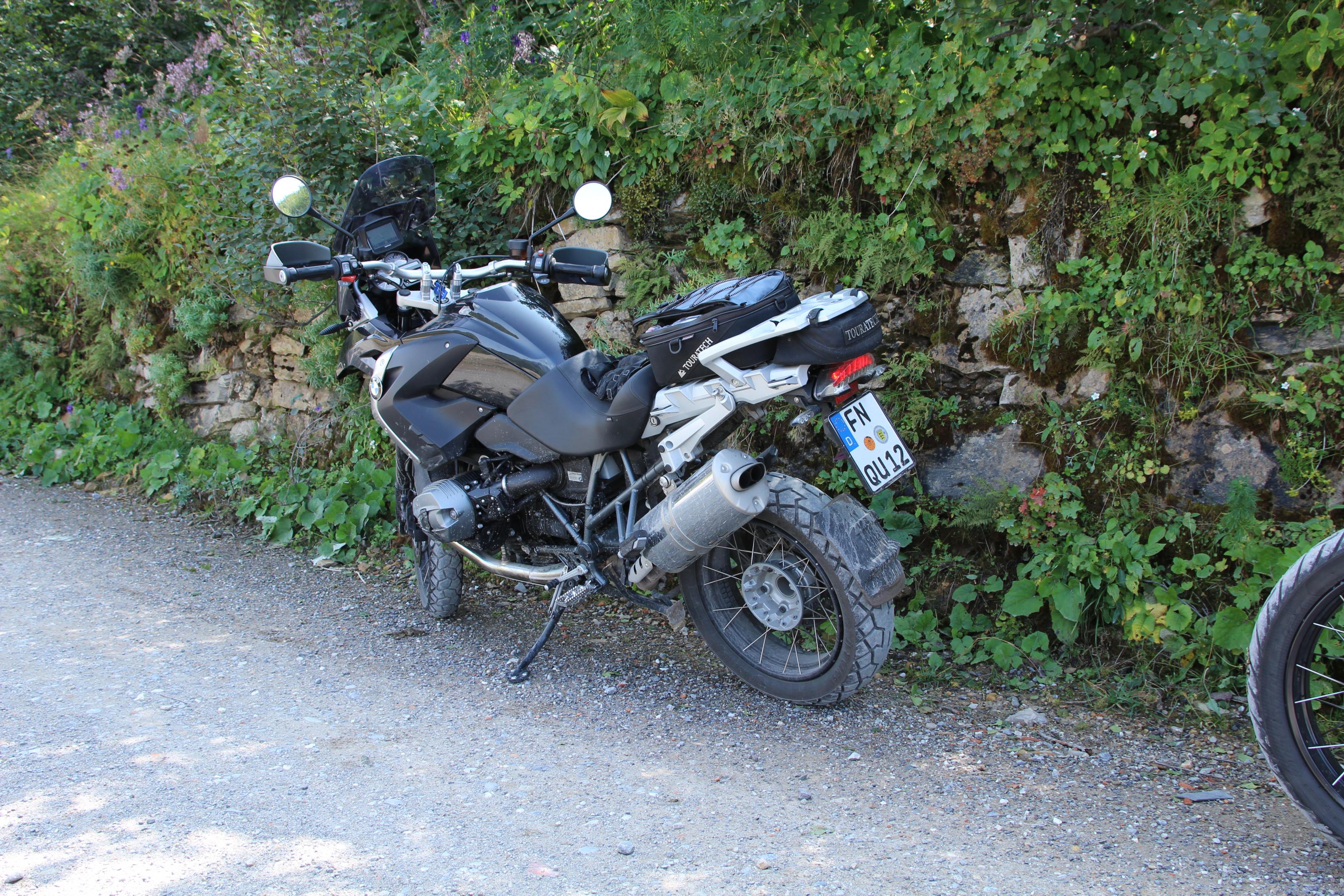

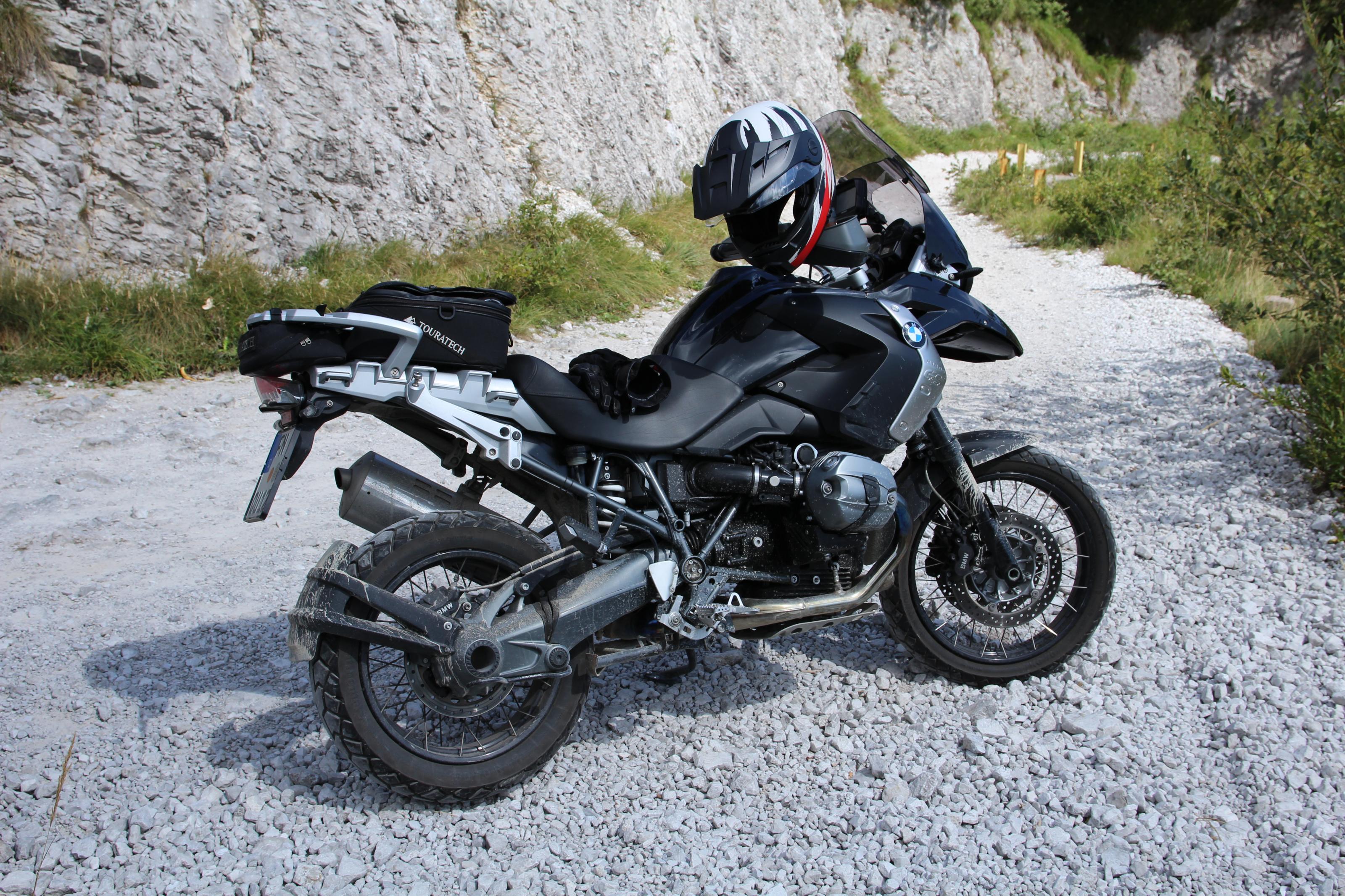

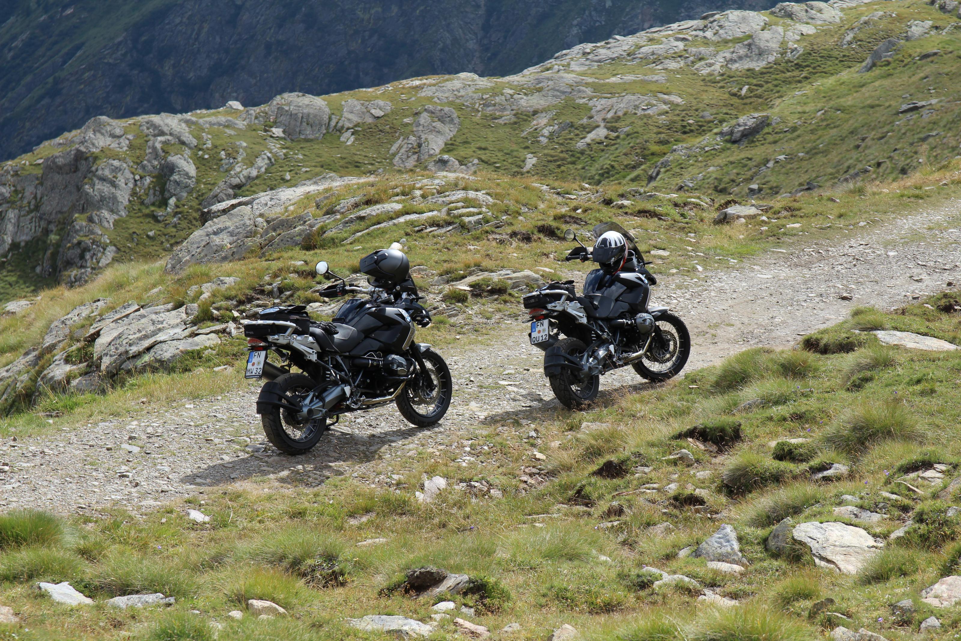

Servus,
war ja jetzt auch 12 Tage in den Dolomiten. Bin weiterhin vom TKC 70 begeistert, er hat sich keine Blöse gegeben, egal ob es auf Asphalt, Schotter oder Regenfahrt war. Es waren ca. 3500 km zurückgelegter Weg in Südtirol.
Gesamtlaufleistung kann ich leider nicht Sagen, ich habe den Km Stand bei der Montage nicht notiert :(. Ich bin aber diese Saison 2017 bis jetzt, ziemlich genau 10000 km gefahren. Einen kleinen Teil davon noch mit dem Conti RoadAttack 2.
Was ich aber noch nie hatte. Das der Vorderreifen vor dem Hinterreifen runter ist. Bis jetzt war es so das ich 2 x Hinterreifen 1 x Voderreifen hatte.
Vorne habe ich an den Flanken noch so um die 0,8 mm in der Mitte um die 1,4 mm. Hinten hingegen zwischen 3 - 4 mm.
Aber -wie oben geschrieben- bin ich mit dem TKC 70 super zufrieden und werde ihn auch weiterhin fahren.
