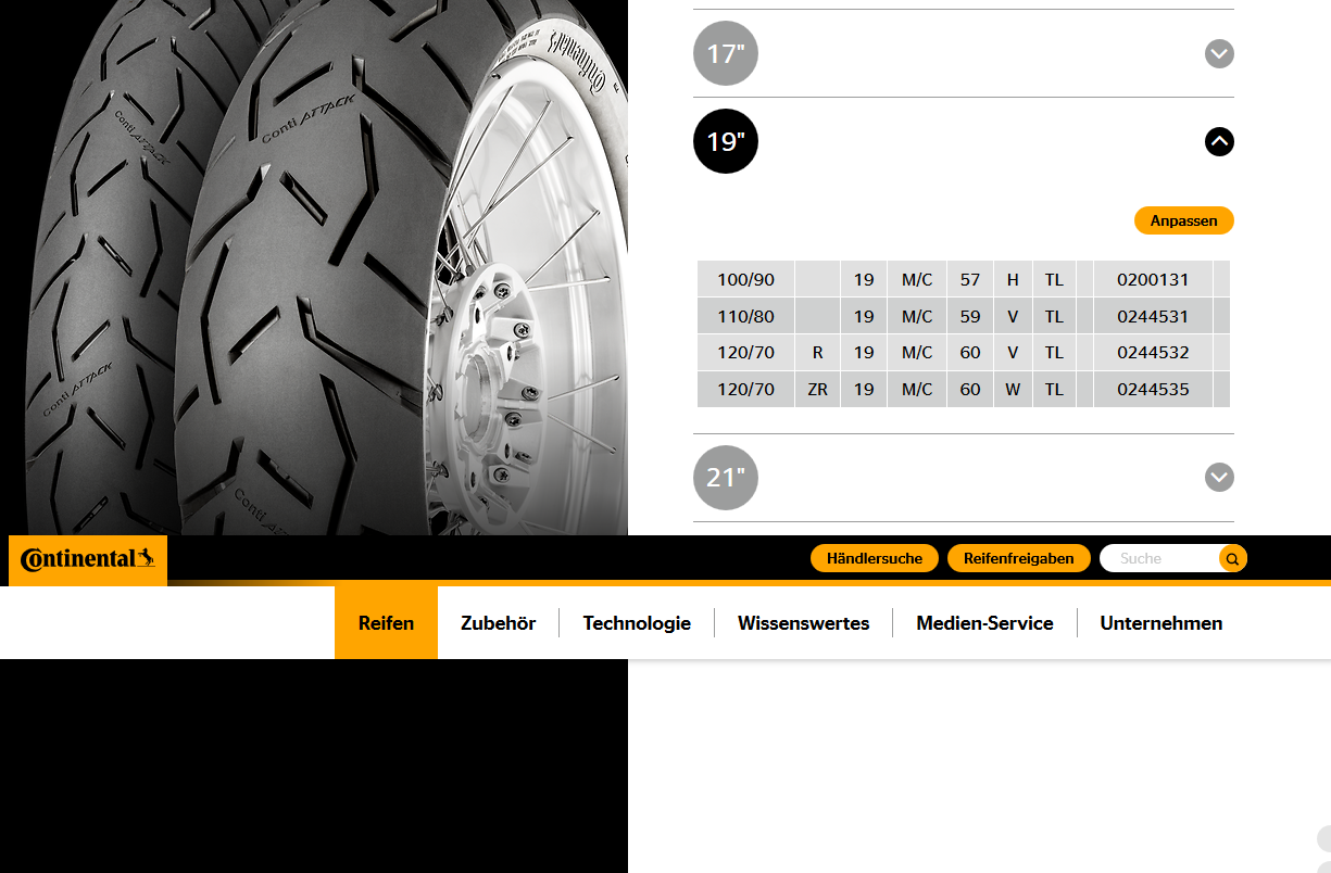

Ist der 110/80 19 Trail Attack kein Radial Reifen ??
Doch sicher ist das ein Radialreifen. Das fehlende R ist nicht ungewöhnlich, weil die Bezeichnungen nicht immer logisch gleich aufgebaut sind.
Das "ZR" ist z.B. eine veraltete Kennzeichnung, als es W noch gar nicht gab. Warum sie das jetzt noch verwenden, obwohl es einen W-Index gibt, weiß kein Mensch. Bei meiner 1090 R steht auch noch ein "ZR" in den Papieren. Im CoC auch noch einer ohne "ZR".
Conti nimmt die Kennzeichnungen, die von den meisten Herstellern in der Zulassung verwendet wurden; das reduziert die einzelnen modellspezifischen Freigaben.
Bodo2009
29.05.2013
184
Die Bedeutungen der Zeichen - VB R ZR mit Klammer und ohne sind mit wenig Suche im Netz schnell zu finden. Ist ratsam, bevor man Fake-News in Bezug auf Conti und dem Weglassen von überflüssigen Zahlen / Buchstaben verbreitet.
In der Aufstellung auf der HP von Conti fehlt mit hoher Wahrscheinlichkeit die R-Bezeichnung.
Ansonsten wäre er für die Vielzahl der Fahrzeuge nicht mehr nutzbar, weil am HR ist er Radial.
Zusätzlich fehlte ihm als Diagonalversion dann die Belted-Bezeichung...daher
Fähler auf HP.
Bodo

Gratulation...dann bist Du weltweit der erste Motorradfahrer, der einen 90-90-21 in Radialbauweise besitzt.
Schick den mal schnell zu den großen 4 Herstellern, die sind sicher neugierig wie das geht.
Selbstredend darft Du am HR R sowie ZR fahren.
Der ZR sagt ledigich aus, daß die Tragfähigkeit von (xyW) oberhalb von 270 km/h nicht mehr interpoliert wird, sondern nach Vorgabe der ETRTO, seitens der Reifenherstellers für das Krad dann oberhalb von 270 km/h explizid freigegeben oder empfohlen werden muss.

Im Handout schon geändert, auf HP wird es zeitnah angepasst.
Der 110/80R19 ist selbstredend Radial wie von Bergler korrekt angemahnt.
LG
Bodo
