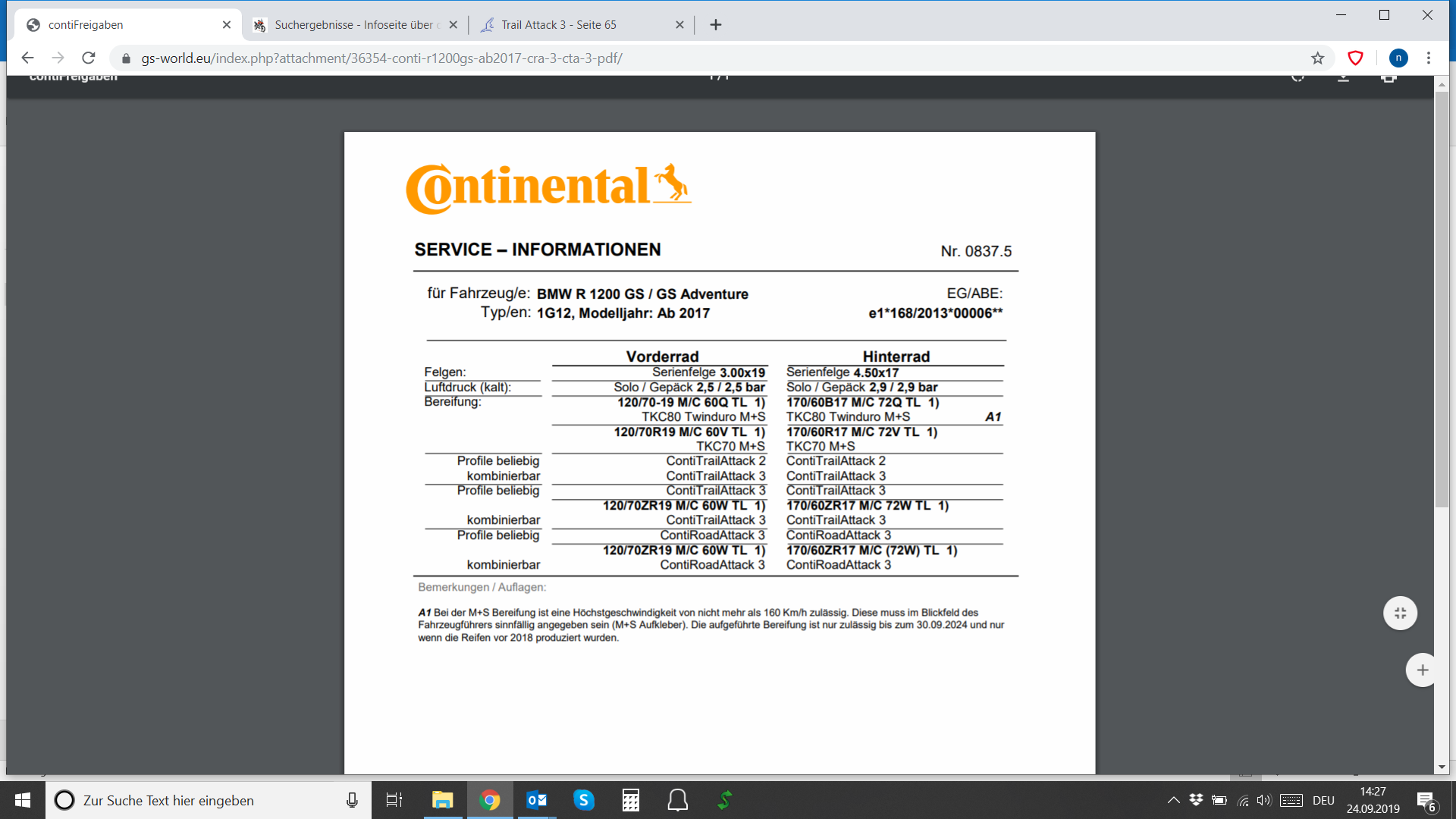

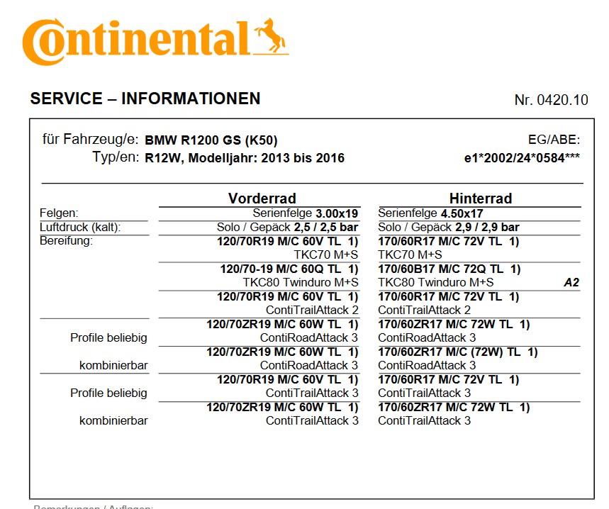

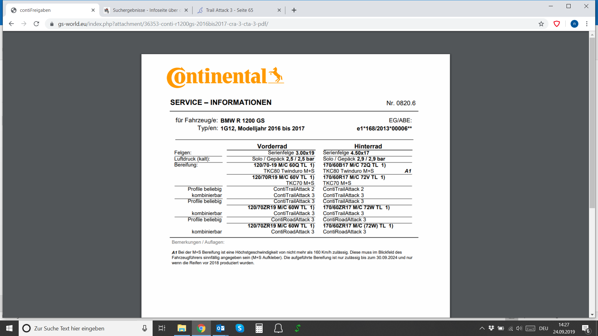

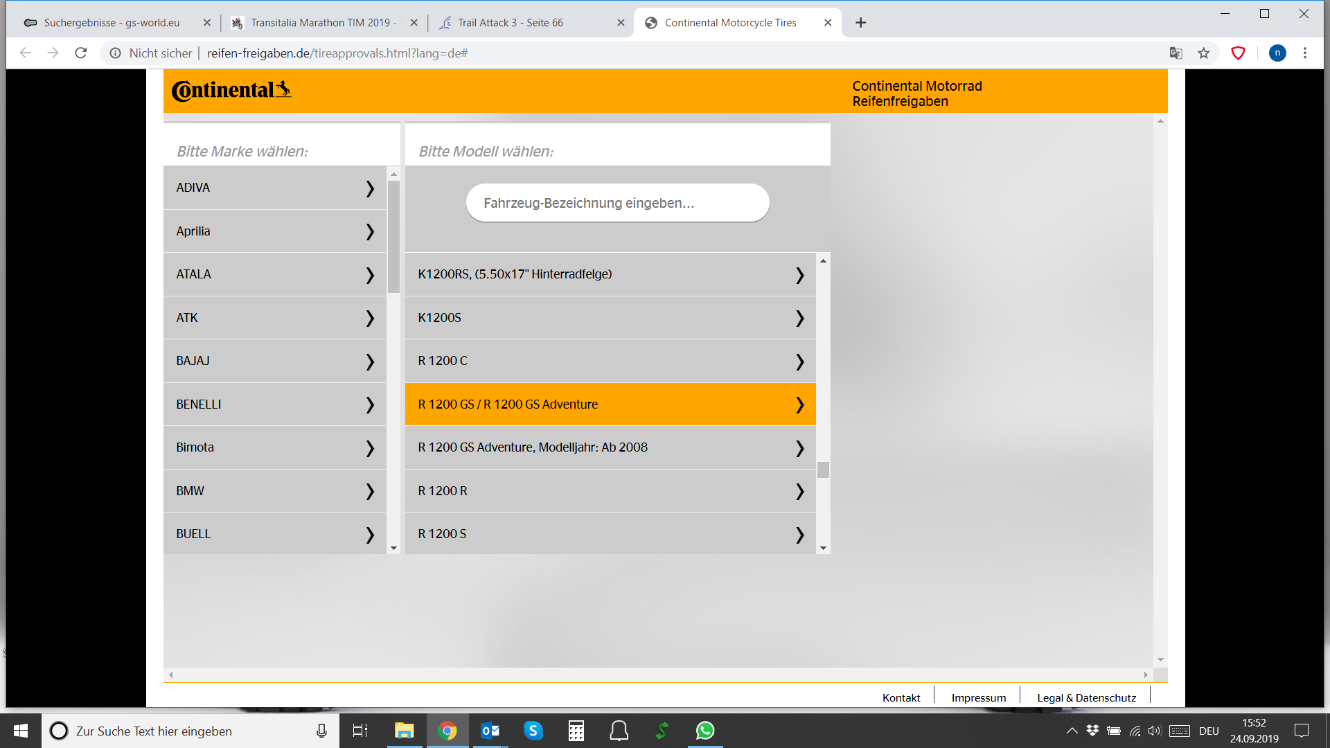

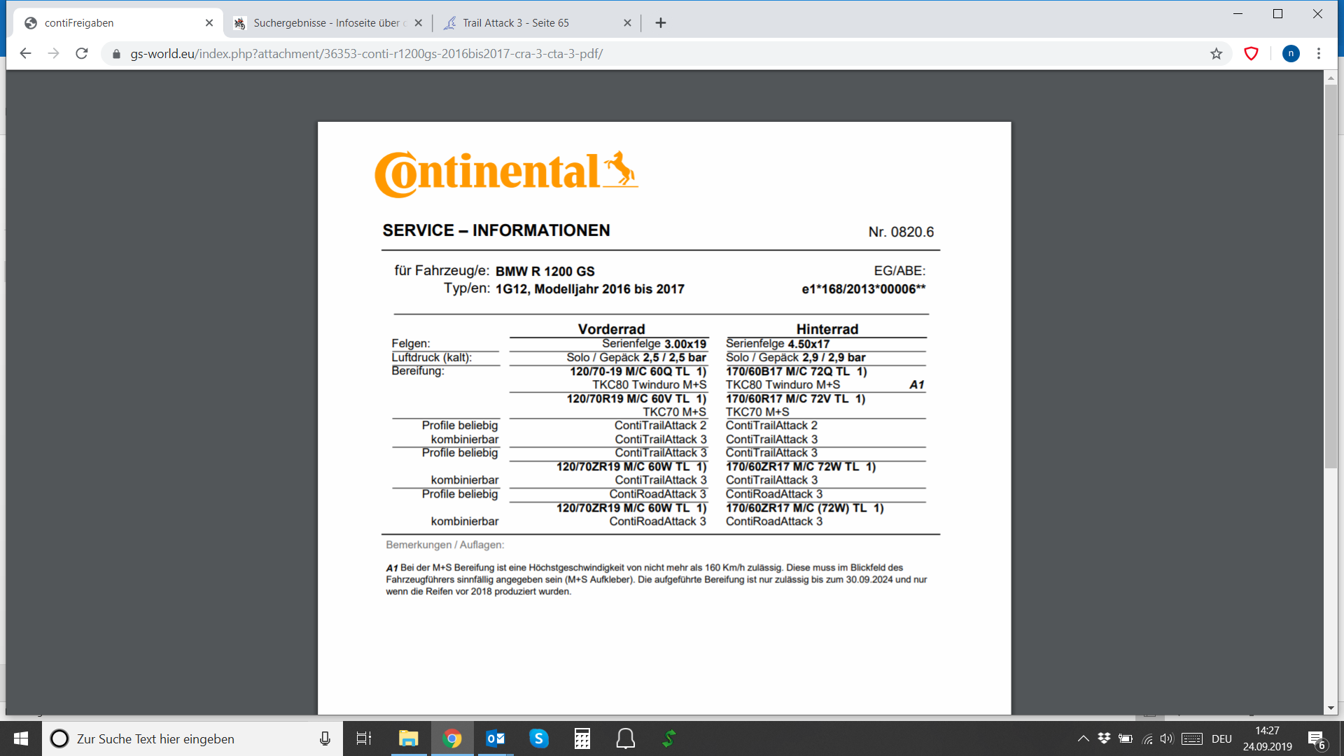

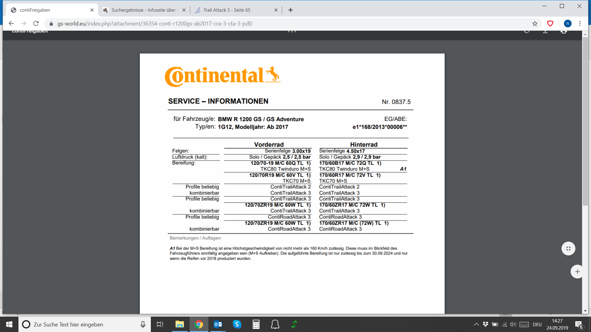

Conti empfiehlt in der aktualisierten Reifenempfehlung nur noch Index "W" für alle GS ab 2013.
