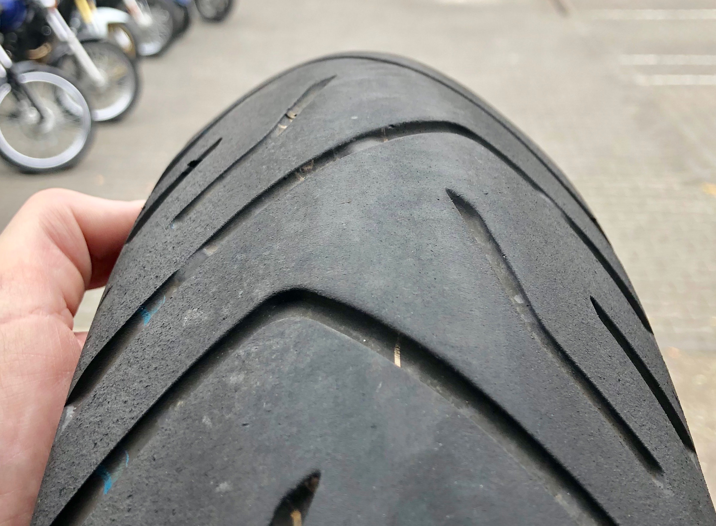

rein Reifen wird sich doch niemals "ideal" abfahren. Gebrauchte Reifen sind eben irgendwann nicht mehr in der Originalform, schau dir mal meinen ersten A41 Vorderreifen nach 2800 Km anA41_fertig.JPG

rein Reifen wird sich doch niemals "ideal" abfahren. Gebrauchte Reifen sind eben irgendwann nicht mehr in der Originalform, schau dir mal meinen ersten A41 Vorderreifen nach 2800 Km anAnhang anzeigen 291857
der hat mehr Auflage wie neu :wink:
mein CRA 3 hat jetzt 4500 runter und man Erkennt noch die Conti schrift mittig auf dem
VR
camasoGS
camasoGS
19.08.2014
3.670
Basel
Eben: Mehr Auflage als neu = stabiler. Nimm mal einen Radiergummi und stelle den auf die Längskante. Den kannst Du mit etwas Mühe seitlich verbiegen. Stelle ihn auf die schmale Kante und Du kannst ihn problemlos verbiegen.

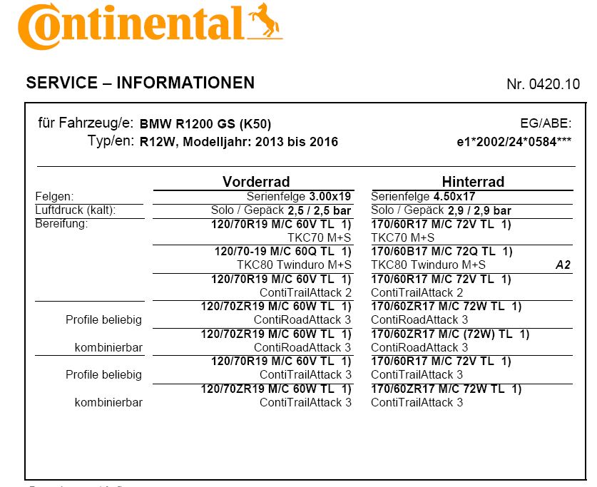

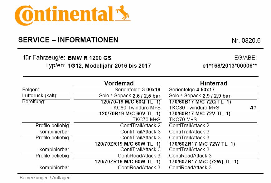

Conti empfiehlt in der aktualisierten Reifenempfehlung nur noch Index "W" für alle GS ab 2013.
Anhang anzeigen 291848Anhang anzeigen 291849
Kann ich aus den freigaben nicht rauslesen, da steht für den cta3 der W als auch der V reifen drin, und zwar für alle gs ab 2013 ,oder etwa nicht !?
..und er ist jetzt auch mit dem CRA3 kreuzbar
Der cta3 ist nicht mit dem cra3 kombinierbar, wo steht das bitte, achte mal auf die zeilenteilung!?
das meinte ich mit kreuzbar ..aber was wäre die Welt ohne Korinthen:showoff:
Danke... was wäre die welt ohne klugsch...
Du meintest der cta3 wäre mit dem cra3 kreuzbar, das stimmt eben nicht!

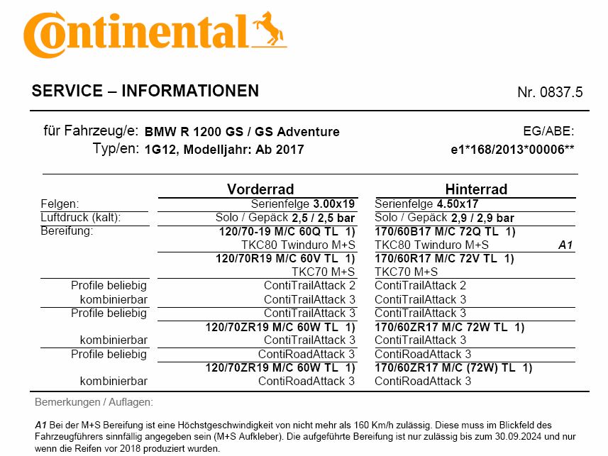

So, hab selbst mal auf der Conti-HP geschaut. Die W-Empfehlung gilt nur für die Modelle 16-17 - warum auch immer. Die Modelle davor und die 1250er dürfen auch V fahren.

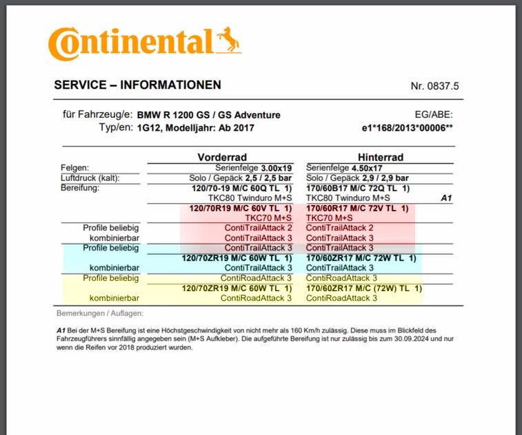

Ich bin bestimmt im falschen internet :cool: die aktuellen freigaben für die 1200er lc sehen, auf meiner contiseite, so aus.
V und W kennung sind freigegeben, combinierbar nur cta2 und 3 in V untereinander / cta3 in W und V untereinander / und die cra3 untereinander!
Ist mir jetzt auch egal, ich brauch die freigaben nicht wirklich, mich hats interessiert weil ich vorübergehend den cta3 mit dem cra3 kombinieren will.

Typ 1G12 ab Bj. 18 bei Cra3 und Cta3 nur in W.
Musst du mal richtig klicken Gerdos.

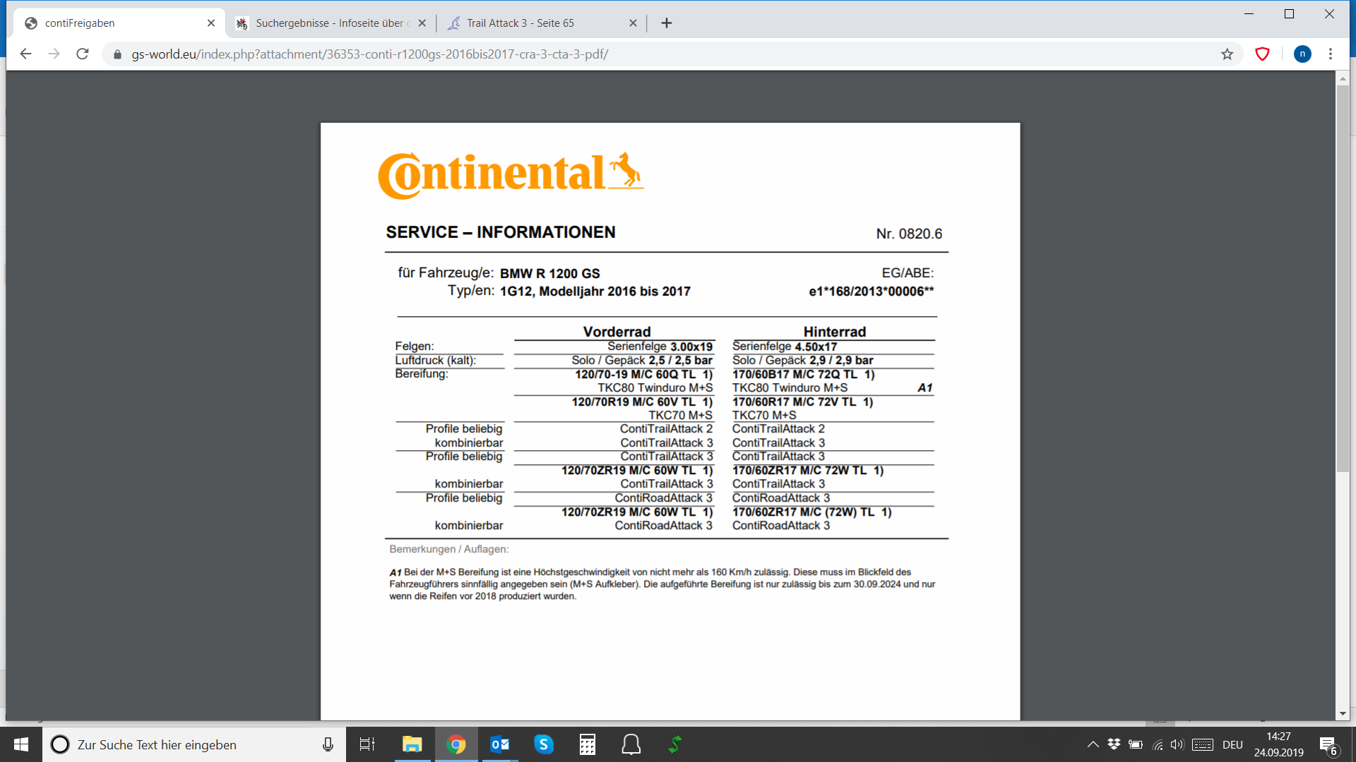

Ich kann nichts aktuelleres finden, da steht ab bj. 2017 Typ 1G12
Abgesehen davon hat spark geschrieben alle gsse ab bj. 2013 und kombi.. cta3 mit cra3...
Lasse mich ungern, auch noch zu unrecht beleidigen ...bin best. kein korinthen......,
aber das ist schlichtweg falsch was er da schreibt !
